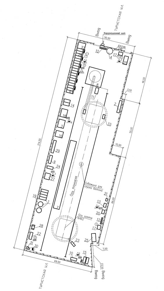

А есть информация о габаритах (длина и ширина) стартового котлована на Туристской? И соответственно о размере строительной площадки огороженной забором?

слон писал(а):А есть информация о габаритах (длина и ширина) стартового котлована на Туристской? И соответственно о размере строительной площадки огороженной забором?
На одной стройплощадке будет сразу два стартовых котлована - для строительства двухпутного тоннеля в сторону Приморской, а второй - в направлении Яхтенной (за топонимикой не слежу, как её там сейчас переименовали, не в курсе :) )
Котлован для ст. ул. Савушкина будет примерно такой же - 235х66 метров.
слон писал(а):И ещё такой вопрос, я правильно понимаю, что вот это http://www.rgis.spb.ru/map/ShowPlace.aspx?id=52413 место расположения демонтажной камеры? Или она будет в другом месте?
Да, тут будет 467-я шахта, подходной тоннель от неё будет выходить прямо в демонтажную камеру.
