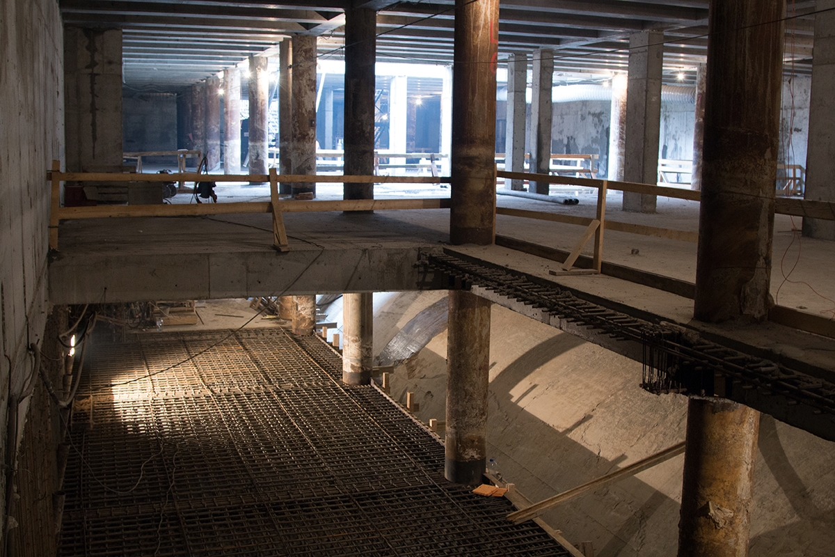

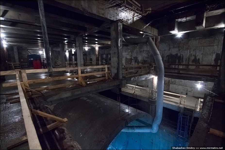

Небольшой фоторепортаж со станции:

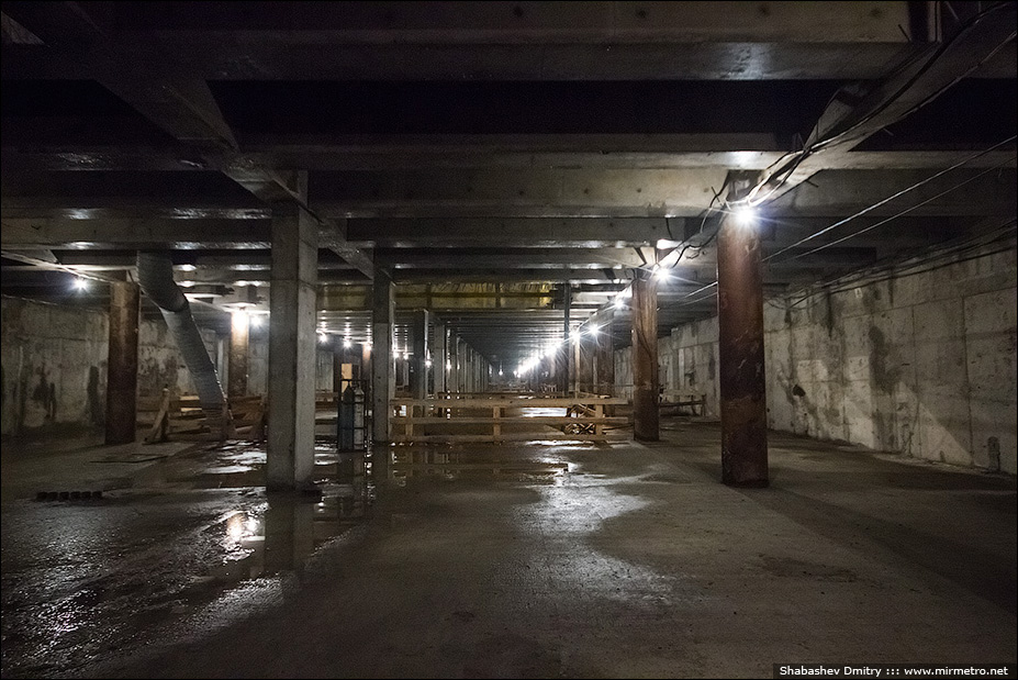

Верхний этаж
Верхний этаж
Вид с верхнего на промежуточный этаж

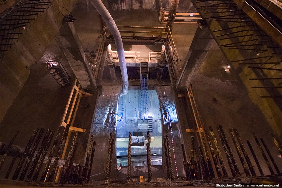

Монтажные проемы
Монтажные проемы

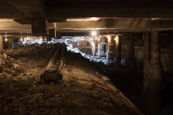

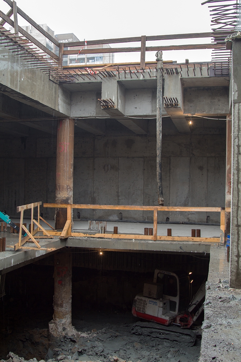

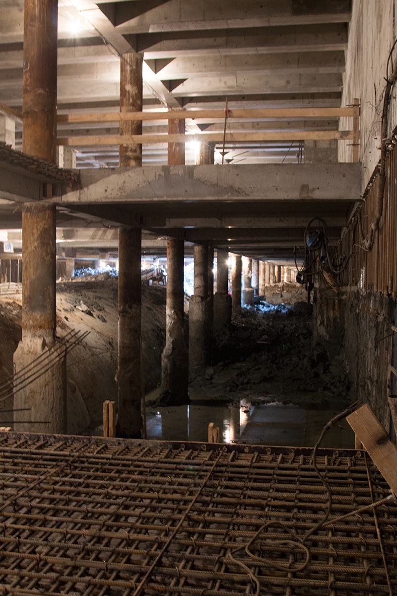

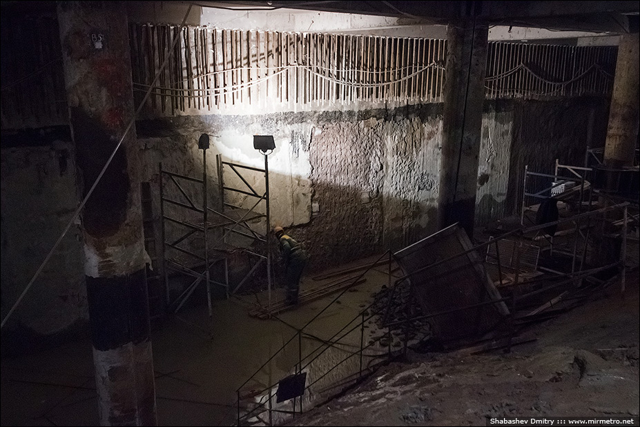

Бетонирование стен сверху, разработка грунта ниже

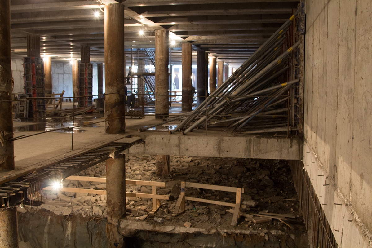

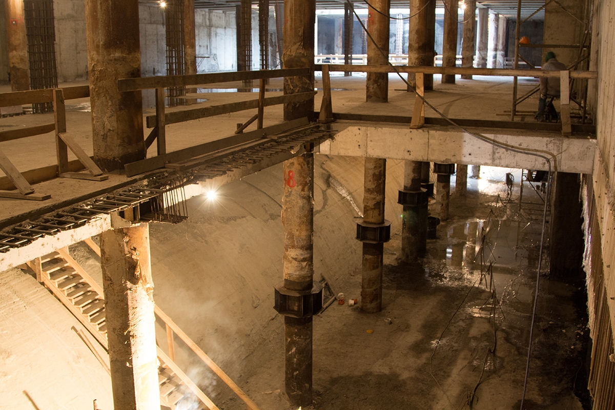

Подготовка к устройству боковых пролетов перекрытия промежуточного этажа

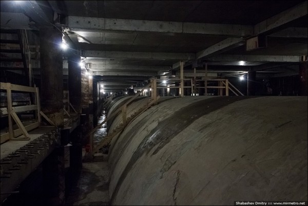

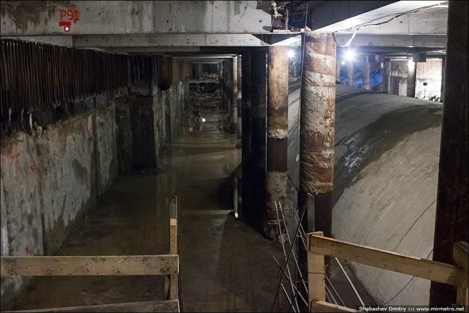

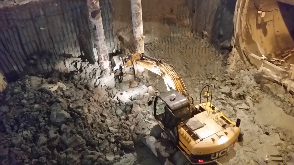

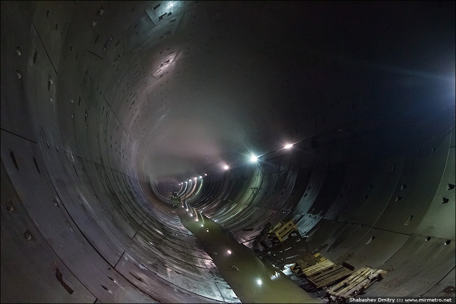

Разработка грунта с оголением обделки двухпутного тоннеля

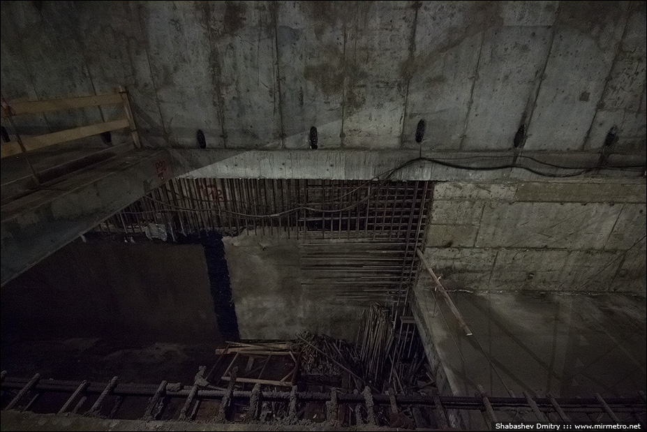

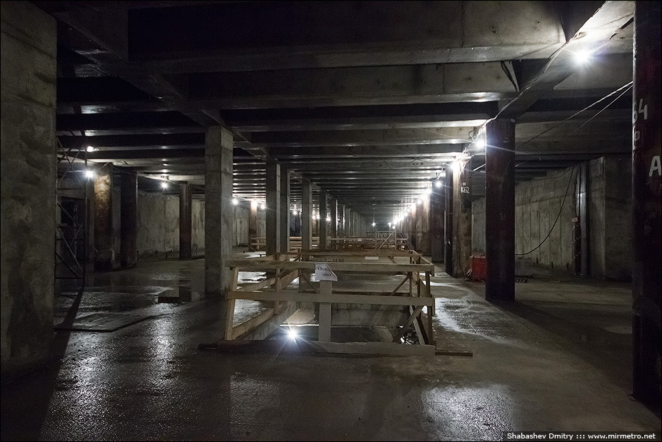

Участок уже готового перекрытия в боковых пролетах технического этажа

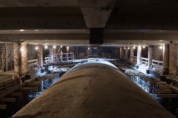

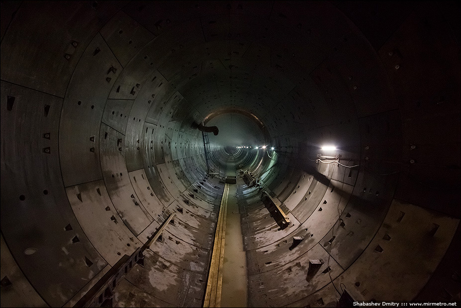

Вскрыли двухпутный тоннель на станции
Сообщения: 4133
Re: Дунайская (Дунайский проспект)
Закончили видимо бетонировать путевой бетон и верхнее перекрытие на перегоне "Дунайская"-"Слава" и работы на станции теперь не помешают.
До путевого бетона еще далеко: жесткое основание тоннеля не забетонировано до проектной отметки.

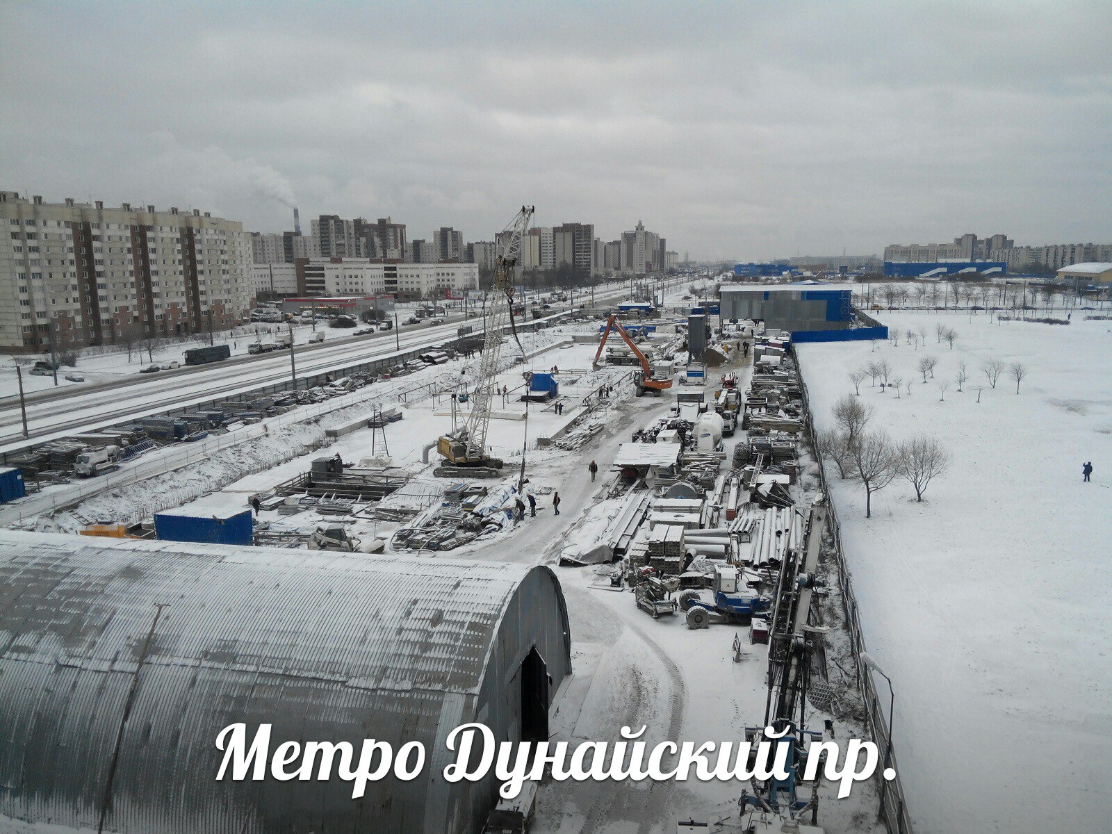

Фото: Сергей Проскурин
Ну, снаружи то мало что меняется, интересно, как там прогресс внизу.

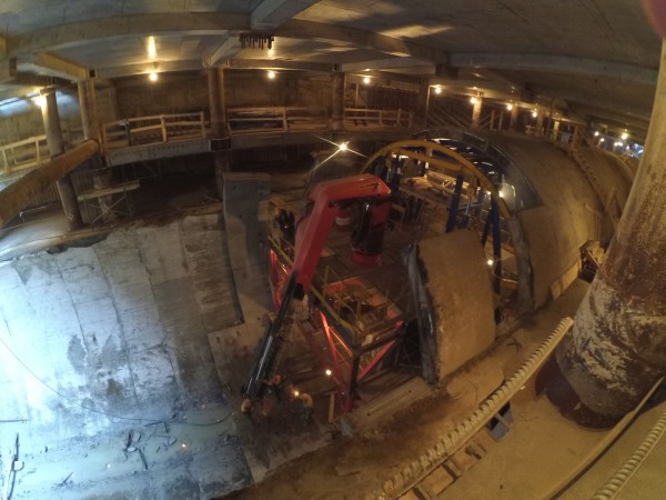

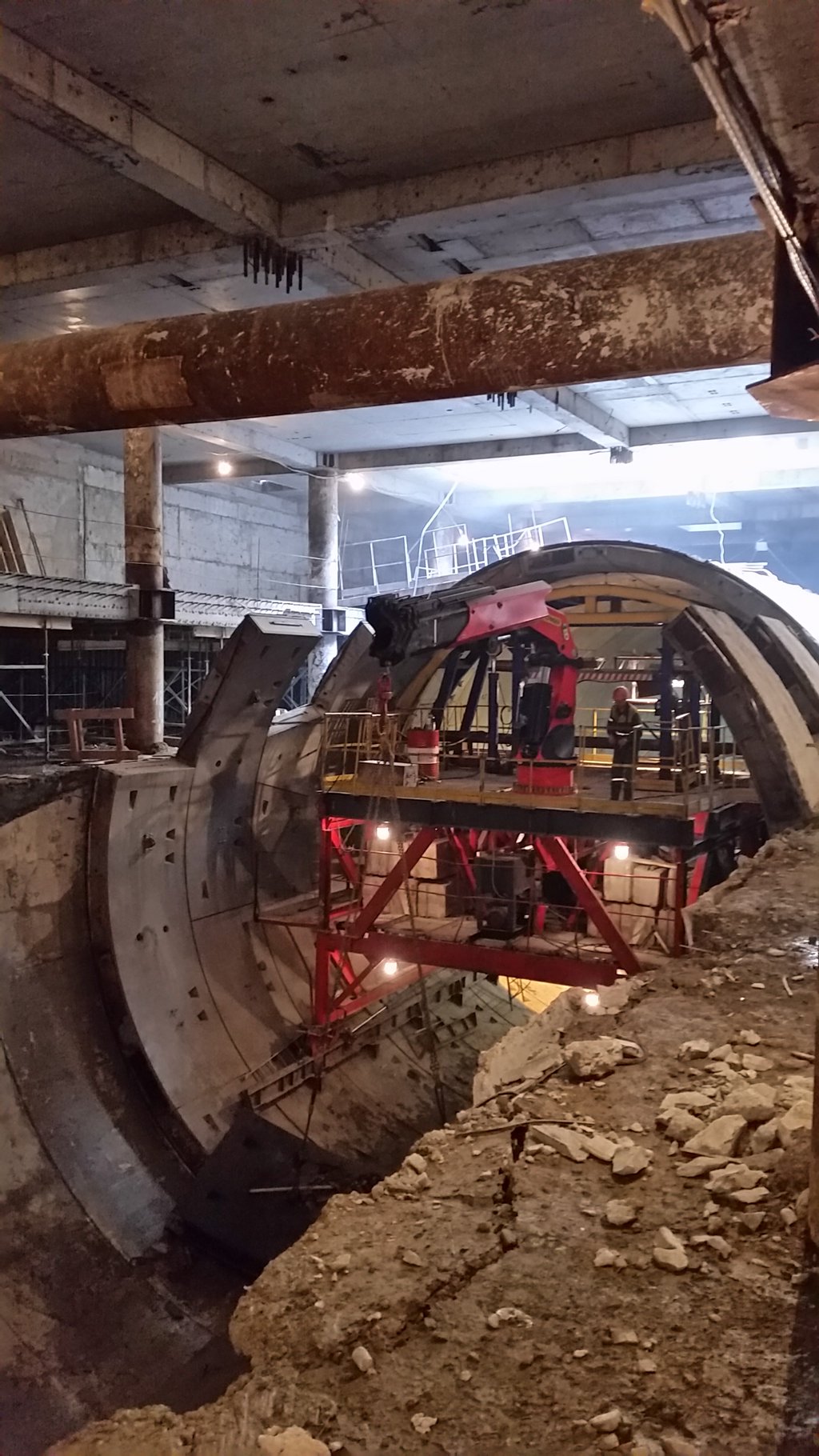

Metroschemes, обделку разбирать пока не начали. Сделали пока лишь технологический проем, в который опустили лестницу для доступа туда рабочих. А для разборки обделки сооружают специальную раму с домкратами, которые будет разжимать обделку наружу и в тоже время поддерживать обделку, что даст возможность свободно вынимать шпильки, которыми связаны между собой блоки обделки. После чего блоки будут выдаваться на поверхность.

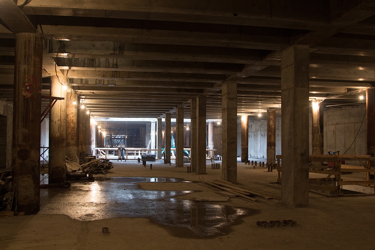

Верхний ярус
Верхний ярус

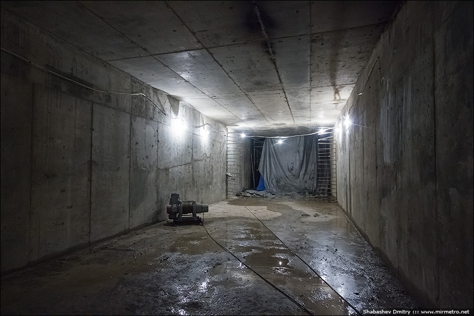

НВУ
НВУ
Рама для демонтажа блоков обделки

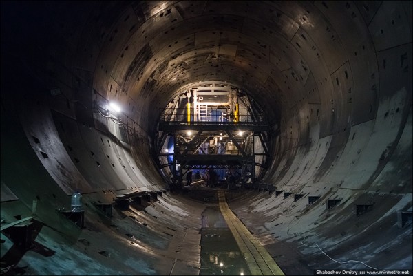

Демонтаж обделки двухпутного тоннеля под станцию Дунайская

На фтором фото, я так понимаю, в месте снятых блоков слой затвердевшего нагнетённого за обделку раствора.

Получается, нижние тюбинги тоже вытаскивают? А я почему-то думал что их там оставят, зальют бетоном основание как в тоннеле и все.
А если их вытаскивают, то может и станцию еще углублять будут?
