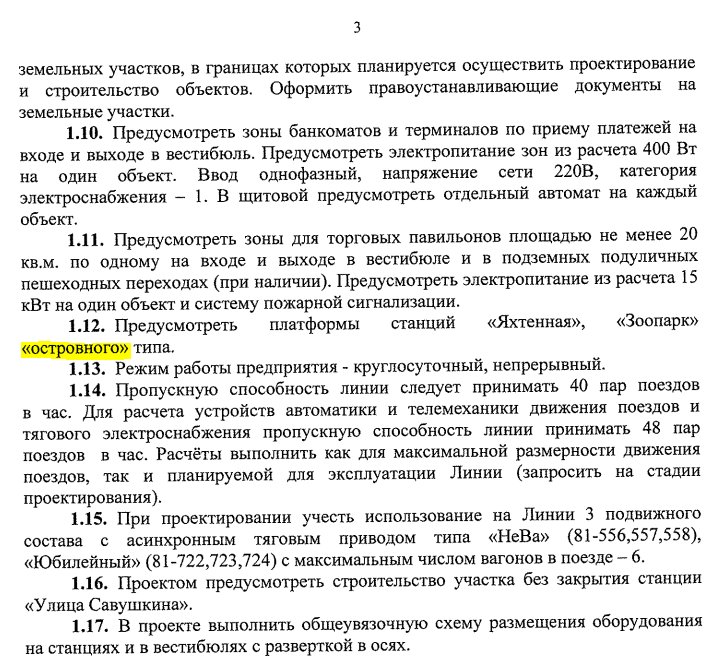

karhu писал(а):Надо было уточнить, что перепроектировать будут только участок от Туристской до Королёвской, Туристскую и так планировали мелким.
А то я вижу, что люди путаются.
Всё будет двухпутным и островным.
Наверно опечатка, "двухпутным и НЕ островным", т.е будет двухпутный тоннель и боковые платформы?

У меня была мысль, может быть это куски старой документации. Но написано вроде довольно четко:

простите мое невежество, а как вообще возможно сочетать двухпутный тоннель и островные платформы?
Kenny
Сообщения: 408
Станция метро: Спортивная-1
Сообщение Kenny »
Ну в Москве же кое-где есть двухпутные тоннели при островных платформах. Только зачем действительно непонятно. Может как-то связано со сложностью обустроить тупики в двухпутном тоннеле?

Randy писал(а):простите мое невежество, а как вообще возможно сочетать двухпутный тоннель и островные платформы?
Путём сооружения раструбов (если для глубокого заложения - как на "Проспекте Славы" или "Приморской", используя демонтажную камеру двухпутного щита, если для мелкого - как на первой очереди в Москве).

Shtyr писал(а):Из того, что увидел - платформы "островного" типа, лифты для маломобильных групп.
Иван Волков писал(а):Стоп. Двухпутный тоннель и островные платформы? Ради чего?
karhu писал(а):Всё будет двухпутным и островным.
Михаил писал(а):Наверно опечатка, "двухпутным и НЕ островным", т.е будет двухпутный тоннель и боковые платформы?
Kenny писал(а):Ну в Москве же кое-где есть двухпутные тоннели при островных платформах. Только зачем действительно непонятно. Может как-то связано со сложностью обустроить тупики в двухпутном тоннеле?
Ну бездельники. Форум, что с него взять - разжуй и в рот положи.
Островные платформы - хотелка метрополитена, которая получена путём копипаста из предыдущего ТЗ :)
Документацию читать нет сил, понятно :D Но уж напрягите все имеющиеся силы и скачайте один-единственный файл - конкурсную документацию и прочтите в нём в задании на выполнение работ:
20. Требования к архитектурным и объёмно-планировочным решениям
Выполнять проектирование в соответствии с требованиями действующего законодательства, в том числе с учетом следующих параметров:
- линия метрополитена мелкого заложения;
- станционные комплексы (2 шт.) с боковыми платформами;
- проектом предусмотреть путевое развитие.
Понятно, что станции будут клонами "Беговой" - теперь это типовой проект для двухпутного тоннеля.

В общем, из документа ясно, что это про нынешний конкурс говорится. А понять можно по датам на 79 странице (я там нашёл, мб они и раньше были).

Сейчас поизучал получше и пришёл к таким выводам:
- Длина строящегося участка 4600 метров, причём 4100 метров - длина самих путей (то есть прибавьте к этому длину тупиков "Беговой" - получим итоговую длину перегонов вместе с тупиками "Планерной" (считаю, что это название ей подходит));
- По карте примерно проложил трассу тоннелей и получилось, что конец укладки путей приходится на ось проспекта Королёва, а конец всего строительства упирается в Парашютную улицу, причём котлован для двухпутного щита будет расположен либо за, либо на месте (а скорее всего и то, и другое) этих гаражей: http://wikimapia.org/11090851/ru/КАС-№-7
- В то же время "Перегонный тоннель открытого способа работ I и II пути за стацией «Зоопарк» (двухпутный) 1650 м" (ууу, опечатки в официальном документе), что наводит на мысль, что двухпутный щит разберут на "Планерной", а дальше тупо перекопают линию по оси Шуваловского проспекта. Но тогда почему в проекте значится аж 2 камеры съездов "Камера съездов открытого способа работ 2 шт"?
- Тут непонятная ситуация в плане, что в проекте значится сооружение 8 металлоконструкций, а плата на проектирование тех помещений (где часть из них могла бы располагаться) идёт отдельно, что наводит на мысль об аж четырёх! подземных вестибюлях (по два на станцию).
- Но в документации значится "Наземный павильон с лестничным входом 6 шт", "Пешеходный тоннель для входа пассажиров в вестибюль станции 60 м., (ст. «Яхтенная» )", "Пешеходный тоннель для входа пассажиров в вестибюль станции 220 м., (ст. «Зоопарк» )", что может намекать на строительство подземных переходов совмещённых с вестибюлями.
- И конечно же "Пересадочный узел «Зоопарк» - «Шуваловский прспект» (на перспективу)".
А, и чуть не забыл, всё вышеизложенное - моё субъективное мнение, поэтому прошу, поправьте, где ошибся.
Местный дилетант
Т.к. Станция Королёвская скорее всего будет строиться на непостроенном продолжении Шувалоского, где не нужно париться о коммуникациях и прочих темах, то логично там сделать схему тупиков как за Просветом, а то и уобнее: перекрёстный съезд в ДТ, 1 камера(ОСР - в котловане) с тупиком(оср) налево, 2 камера(ОСР)с тупиком(оср) вправо, далее тупики в двухпутном тоннеле(ДТ).
Тоннель 200 метров это пешик либо к Комендане, либо к Королёва.
8 КМК - это по две на каждый вход, как на Беговой.

karhu писал(а):Т.к. Станция Королёвская скорее всего будет строиться на непостроенном продолжении Шувалоского, где не нужно париться о коммуникациях и прочих темах, то логично там сделать схему тупиков как за Просветом, а то и уобнее: перекрёстный съезд в ДТ, 1 камера(ОСР - в котловане) с тупиком(оср) налево, 2 камера(ОСР)с тупиком(оср) вправо, далее тупики в двухпутном тоннеле(ДТ).
На счёт 60м перехода на Туристской - значит будет подземный переход под каким-то перекрёстком.
Скорее всего 200м перехода это под перекрестком Шуваловского с Комендантским, на все 4 угла выходы. До пр.Королева явно не дотянут - там тупики будут только, как я понял. Насчет Туристской - подземный переход в 60м, это как раз переход типа того, что на Беговой, только под Туристской ул, с двумя павильонами.
