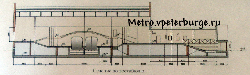

1. Наверно, Шушары (Южная) все же скорее по типу Парнаса а не Купчино? Ведь станция не примыкает к железной дороге. Хотя может и как Купчино с выходами снизу по тоннелям, но какой смысл копать тоннели, если наверняка дешевле построить ее как Парнас, т.е. со входом по поверхности, а с выходом через верх над путями? Может кто пояснить что думают строить?
2. Скажите пожалуйста вот что. Я не спец по строительству метро, лишь ориентируюсь в этом чуть побольше чем простой обыватель и интересуюсь. Потому мне не понятно, зачем ст. пр.Славы строить в котловане при глубине около 20 метров. Глубина все же большая и яма получится очень глубокая. Разве это обойдется дешевле чем строительство традиционным способом? Кстати, аналогично мелкие станции глубокого заложения (Московская, Звездная) строились закрытым способом или в котлованах? Если кто в курсе и кому не трудно, разъясните, пожалуйста.

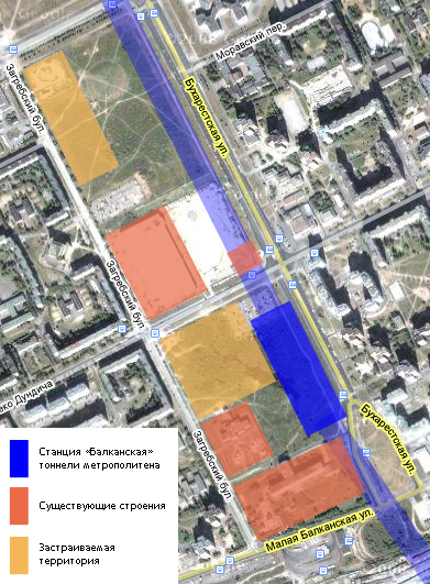

3. Тут кто то говорил выше что не будут строить "толи Дунайскую, толи Балканскую". Насколько я знаю и читал, не будут строить Балканскую, верно же? Но вот вопрос - а будут ли ее строить хоть когда то в будущем? НЯП, никто пока не знает, но опять же вопрос... Вроде бы станция должна была быть где то в районе роддома (если не ошибаюсь). Но он стоит ровно поперек полосы между Бухарестской и Загребским, которая, как я всегда считал, и была оставлена для строительства линии метро еще в 70-х. Не очень понимаю, а как ее там можно было бы построить чисто технически (мелкого заложения открытым способом)?

  1. По тому проекту ЛМГТ, что появлялся на форуме (и лежит на сайте) — да, полный аналог «Парнаса».
    При планируемом расположении подземные пешеходные тоннели там вести некуда и незачем.
  2. «Московскую» и «Звёздную» строили закрытым способом, но там и тип станции другой.
    20 метров — нормальный котлован.
    Но всё же какой из способов строительства в данном случае дешевле — вопрос непростой. Я надеюсь, форумчане-специалисты ответят на него. :)
    Во всяком случае, как выше написал в40, строительство в котловане позволит в дальнейшем эффективнее использовать пространство над станцией.

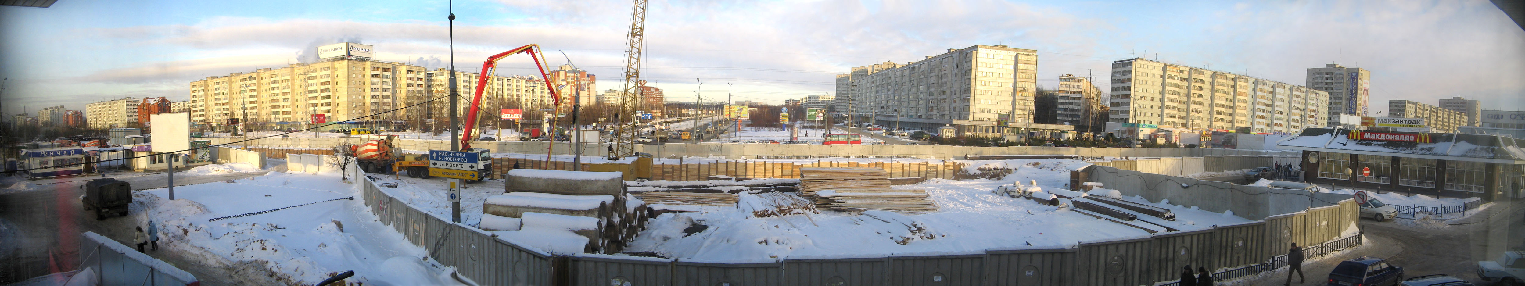

    Для примера: станция «Проспект Победы» в Казани строилась именно так, в котловане, под оживлённым перекрёстком на важной транспортной магистрали. Движение по улицам (в том числе трамвайное) перекрывалось на несколько месяцев. Зато над платформами был возведён технический этаж со служебными помещениями, а ещё выше, строго над ЦЗ во всю ширину станции, — подземный переход под магистралью.
    панорама с forum.mymetro.ru
  3. Роддом хоть и стоит посередине незастроенной полосы, находится в стороне от тоннелей, которые должны будут проходить вдоль Бухарестской улицы, обходя здание роддома с востока.
да забудьте вы про незастроенную полосу, там почти на весь остальной незастроенный квартал заложена инфекционная больница. Место оставлено только вдоль Бухарестской на пути мелкого заложения - но собственно СТАНЦИЮ уже строить как бы и негде.
