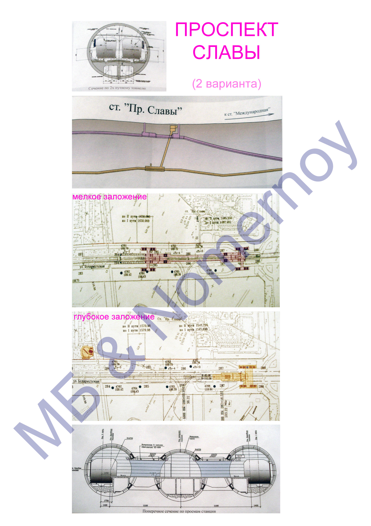

karhu, для Вас нашёл ссылку http://metro.nwd.ru/download/file.php?id=9172&mode=view относительно расположения вестибюлей "Пр.Славы".

в40 писал(а):karhu, для Вас нашёл ссылку download/file.php?id=9172&mode=view относительно расположения вестибюлей "Пр.Славы".
Спасибо.
Я всегда думал,что там будут выходы как у Новочеркасской.
Но может и правильно-не надо движение через площадь перекрывать...

Со стеной в грунте и расположением ясно. Но стало неясно следующее.
Я не особо четко представляю себе как делают котлованы (с технической точки зрения). Но ведь в любом случае вроде бы при строительстве закрытым способом требуется лишь площадка под шахту и под строительство НХ. Для котлована под всю станцию потребуется места куда больше. А такого места там нету. С одной стороны - дом, с другой - церквушку построили... Там не то что котлован, там и траншею непросто прокопать... Вот скажем где ст.Дунайская, там особо не проблема - места много, а тут...
Что касается нужности станции, она не вызывает сомнений. Там большой пасспоток по Славы к Московской и Ломоносовской. Да и жилые кварталы.
Но. Если бы строили закрытым способом, можно было бы обойтись без закрытия важных магистралей (Славы, Бухарестская), или закрытие было бы ненадолго.
Живу в том районе и понимаю, что если закрыть перекресток, во всем районе будет транспортный коллапс.
Что касается трамвая, есть планы переноса 1-го трампарка в район к/ст м.Балканская. При закрытии перекрестка эта идея становится нонсенсом. Ведь одновременно будут строить и ст. Дунайский пр, т.е. останется лишь линия по Гашека-Купчинской-Димитрова и, возможно, кусок по Бухарестской до к/ст. м.Балканская - и зачем тогда трампарк?
Что будет с трамлинией? Трудно сказать. У Славы со стороны севера даже временное кольцо не сделать никак. Разве что у Международной может быть сделано кольцо. Но факт что Бухарестская от Славы до Куна останется без основного транспорта. А т.к. севернее уже будет метро, получается, что трамвай там не особо нужен будет (в варианте от Международной и севернее), там и автобусов хватает. Да и какой парк будет обслуживать оставшийся кусок сети по Московскому, Благодатной, Бухарестской и Лиговскому? Возможно, под шумок строительства метро всему трамкусту и ТП-1 придет конец...
Все это непонятно, но это лишь мои соображения, мысли вслух, так сказать...
Сообщения: 14736
Re: Фрунзенский радиус
Алексей Евгенич писал(а):Но ведь в любом случае вроде бы при строительстве закрытым способом требуется лишь площадка под шахту и под строительство НХ. Для котлована под всю станцию потребуется места куда больше. А такого места там нету. С одной стороны - дом, с другой - церквушку построили... Там не то что котлован, там и траншею непросто прокопать...
Абсолютно верно! При строительстве закрытым способом потребуется всего лишь небольшая территория для размещения шахты с эстакадой и несколькими временными сооружениями. Всё это можно достаточно компактно разместить на любой подходящей территории на площади примерно 30х100м.
А вот для строительства станционного комплекса открытым способом придётся отгородить территорию размерами примерно 100х400м, причём прямо по оси улицы, что сразу же приведёт к необходимости изменения движения транспорта и закрытию проезда.
Но, как я уже говорил выше, городские власти настаивают на открытом способе (возможно что просто лоббируют интересы других заинтересованных организаций, которые в таком варианте будут выполнять работы по перекладке инженерных сетей, строительству объездных дорог и трамвайных путей). По крайней мере, другого объяснения я не вижу. Экономически это необъяснимо. Простое сравнение вариантов по количеству разрабатываемого грунта и укладываемого бетона говорит о том, что при открытом способе производства работ смета будет ничуть не меньше стоимости закрытого способа.

в40 писал(а):В пределах станции возможна установка и промежуточного ряда колонн внутри междупутья. В этом случае величина пролёта будет в два раза меньше. Следовательно, можно уменьшить толщину перекрытия по сравнению с однопролётным вариантом. А учитывая, что глубина станции приличная, то такая конструкция позволяет разместить над перекрытием служебные помещения метрополитена и (возможно) ещё использовать пространство над ними под паркинги и/или коммерческие площади.
Интересно, а в этом случае станция сохранит свою роль как сооружение гражданской обороны?
