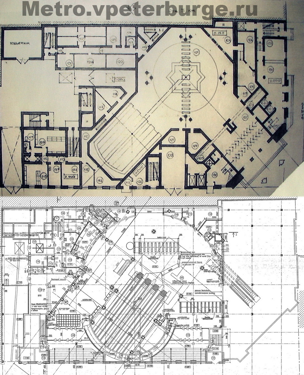

Не стоит забывать, что «Адмиралтейская» - центральная станция нашего метрополитена, так сказать, его визитная карточка. С весьма немаленьким пассажиропотоком людей, едущих в исторический центр. В будущем году закроют «НП-2» и станции суждено принять пассажиров ещё и другого пересадочного узла.
Непонятно, зачем строить новые вестибюли, сжатые со всех сторон, где люди идут как стадо, где очередь в кассы будет перекрывать людские потоки (привет, «Петроградка»!), изломы пассажиропотоков, лестница в машзал, в которую упираются входящие в вестибюль... (см. чертёж)
Мне кажется, что метро должно строиться ради метро, ради транспорта. А многочисленные ТЦ, узурпирующие своё право на территорию станций, должны строиться по принципу пристройки, как, например, на Волковской. В связке метро-ТЦ на уступки должен идти именно ТЦ. И если инвестор не хочет принимать эти правила игры — то нафиг такого инвестора, найдутся другие, более адекватные.

Вообще то, если спокойно, с холодной головой, сравнить старую и новую схемки, то создаётся такое чувство, что в новом варианте вестибюля, места то для пассажиров побольше оставлено.
если бы кто, более "рукастый", чем я, вначале слегка бы исправил геометрию старой схемы, а потом наложил бы их друг на друга, это бы стало ещё более очевидно...

А ведь действительно. И встречные потоки подальше друг от друга разнесены.

Я бы не судил об этом исключительно по площади.
В новом варианте конфигурация такова, что люди, стоящие в очереди в кассу, будут перегораживать проход вплоть до лестницы в машзал. Вообще, там и так образуется горловина, а с очередями будет ещё хуже.
В старом варианте кассы были удачнее расположены и никому не мешали— мне такое расположение напомнило кассы на «Волковской».
Re: Адмиралтейская
Поворот на 143 градуса сразу за крайним правым эскалатором перед выходными турникетами при большом пассажиропотоке создаст столпотворение (там кроме стеклянного разграничительного барьера ещё и колонна стесняет проход). Будет мясо...

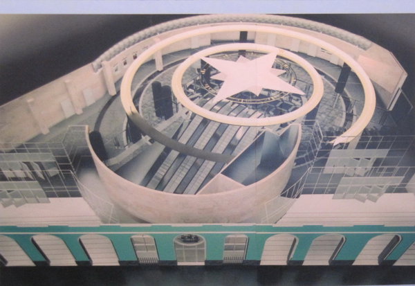

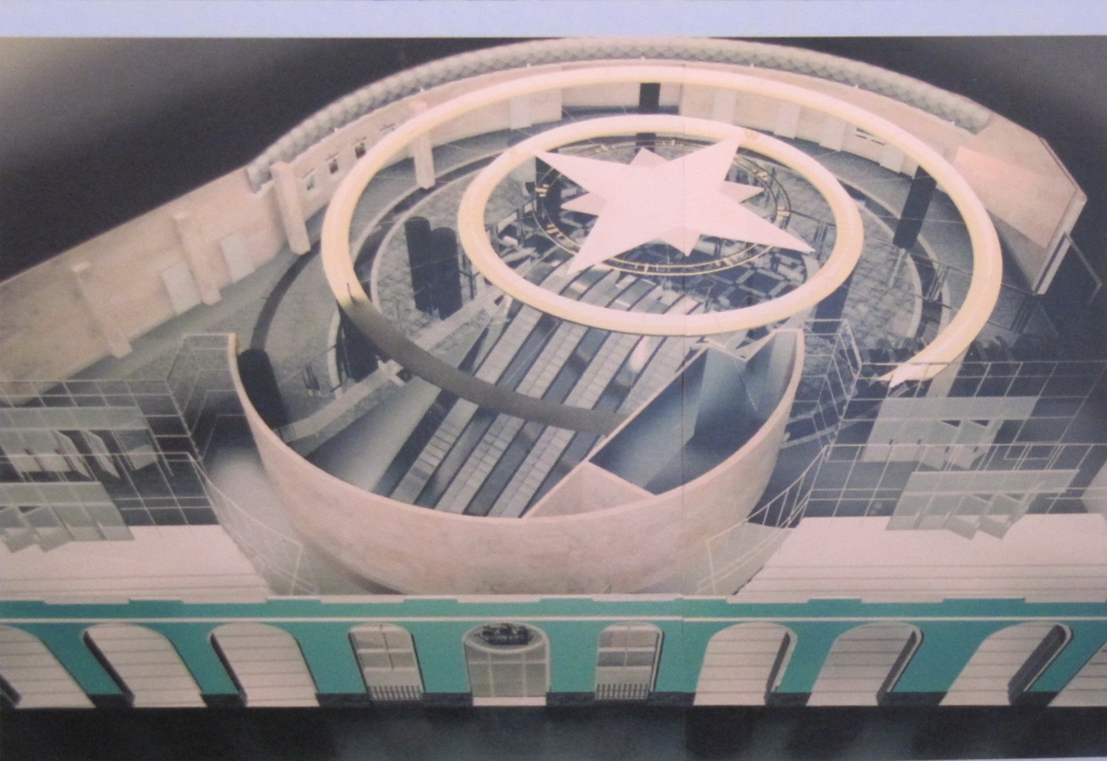

Вот ещё вам такая визуализация. Это фотка кусочка стенда Правительства СПб на "Интерстройэкспо-2011". Хорошего качества, увы, тут не получить (по крайней мере мне)
- djtonik
- Отец-основатель
- Сообщения: 6747
- last_fm: djtonik
Re: Адмиралтейская
ВНЕЗАПНО на этом рендере турникеты нарисованы очень блёкло и невнятно. А ведь они занимают значительное место в сузившемся пространстве.
