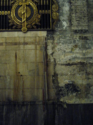

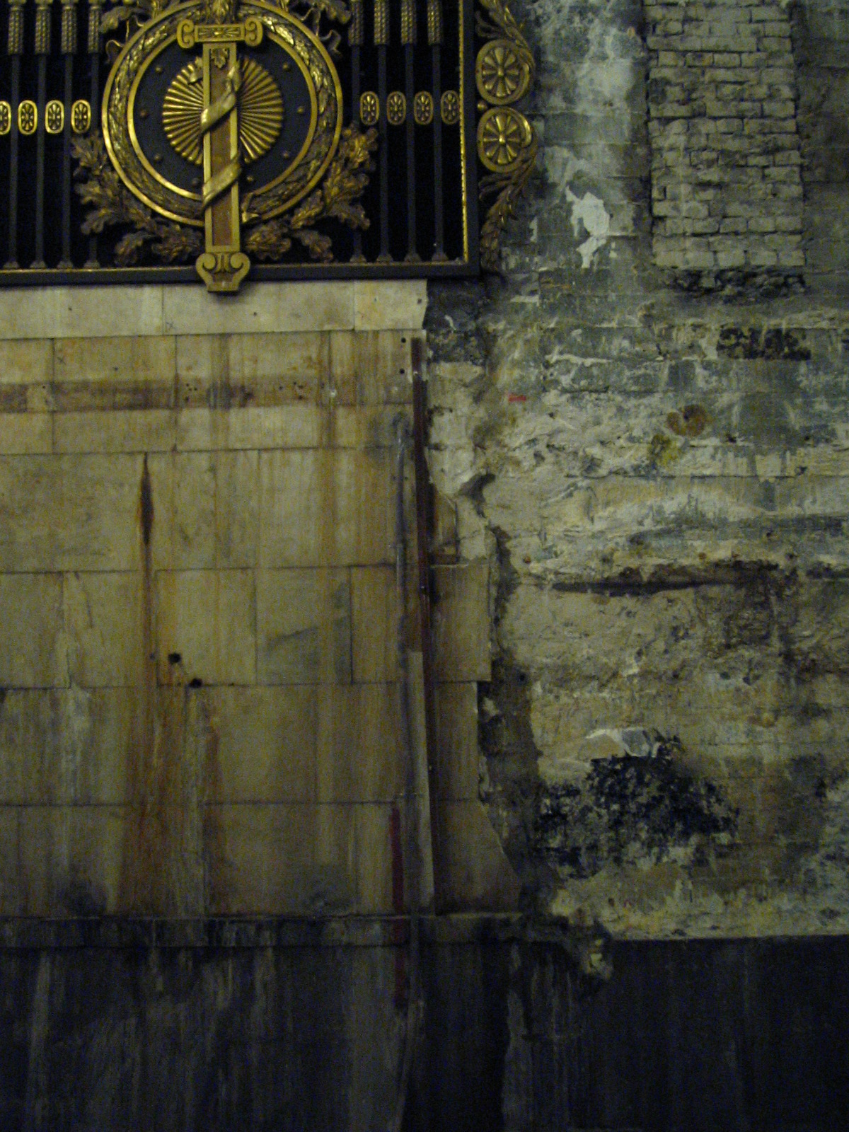

Замазано так, как будто там трещина во всю высоту станции была...
Zhuravkov
Сообщения: 2391
Станция метро: Спортивная-2
Откуда: Васильевский остров
Сообщение Zhuravkov »
замазано так, как будто там были нехилые закладные детали, а потом они сгнили совсем, и это место замазали..
какие ещё будут версии?
и кто знает точно, что это такое там так замазали?

Сегодня проезжая мимо вышел и посмотрел. Итак:
посередине дальней группы стеклянных колонн поперёк станции по потолку идёт трещина шириной порядка сантиметра. Местами она прикрыта сеткой, вероятно чтобы отваливающиеся куски штукатурки на головы не падали.
В ряде мест сквозь стену (по трещинам?) просочилось что-то чёрное
Плиты ставят с зазором порядка 5 см от стены
В дальнем углу верхний ряд другого цвета - одна светлее, две-три темнее остальных
ЗЫ: никогда не обращал внимание, что в дальнем торце есть такой же "второй этаж", как и у выхода. Т.е. станция симметрична.

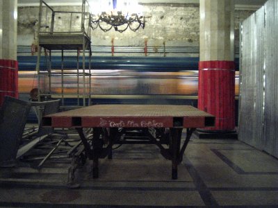

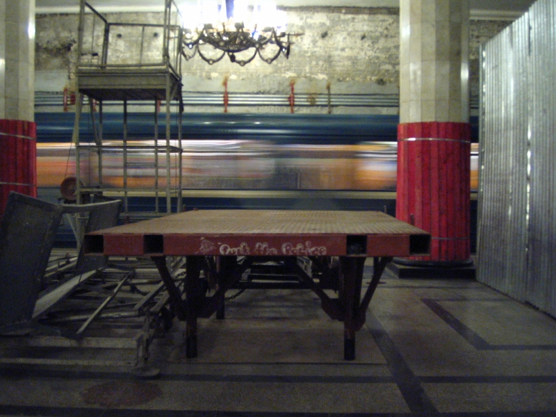

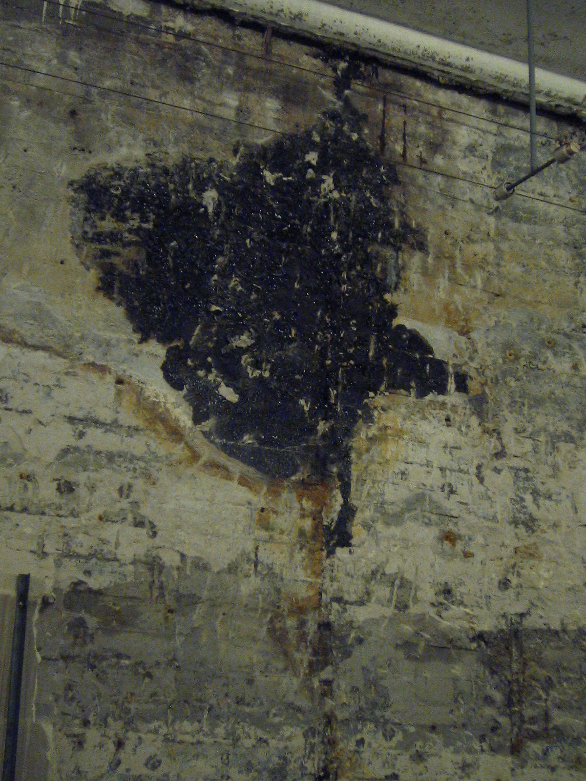

я вот тоже вчера решила выйти-посмотреть. ну и "законспектировать" кое-что :)
честно, не удалось установить происхождение этого пятна - то ли вода, то ли бетон такой...

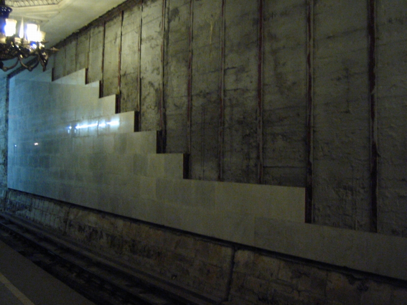

а вот собсна новая облицовка.
так, пейзажик..
так, пейзажик..

совершенно конкретный вид чёрной плесени. как по латыни - не знаю.
должна проводиться серьезная антисептическая обработка, иначе будет плохо.

Это "чёрное" гораздо больше похоже на какую-то смолу (которую закачали под мрамор для гидроизоляции?)
тут не видно, но на изломе блестит.

Посмотрел новый мрамор. Если, как говорится, "вообще" - красиво. Для новой станции было бы здорово. (Правда хотелось бы, чтобы делали ещё лучше - без белых потёков, характерных для новой каменной облицовки у нас в метрополитене и вообще в строительстве.) Но вот в контексте "Автово"... Не говоря о том, что не считаю данную станцию самой красивой в питерском метро (как это принято), - по мне так "Автово" одна из самых некрасивых. Слабоосвещённая (да дайте вы ей ЛДС наконец!), с беспорядочным чередованием "стеклянных" и "мраморных" колонн (ну были бы хоть "через одну" - уже смотрелось бы гармонично). Так вот. Мрамор на стенах будет новый, свеженький: весь такой белый и сияющий. А на колоннах - желтоватый, блёклый. Это, ИМХО, только добавит станции дисгармонии, она станет ещё эклектичней. Так что надо бы и на колоннах мрамор поменять, вот только станут ли это делать? Одним словом, не всё так радужно, как хочется. :(
P.S. Знающие люди, ответьте: неужто новый мрамор прям из того же месторождения, что и оригинальный? Т. е., 52 года назад он на станции был таким же светлым, как сейчас - новый? А других станциях ("Владимирская", "Пушкинская", "Нарвская" - тоже ведь коелга)? Даже не верится... :shock:

тем временем, по пути в сторону Кировского Завода старый мрамор сбит с 95% длины путевой стены и начата укладка нового в противоположном от выхода конце станции... по пути в сторону Ленинского нового мрамора уже уложено больше, хотя старого снято меньше...
