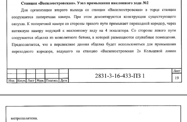

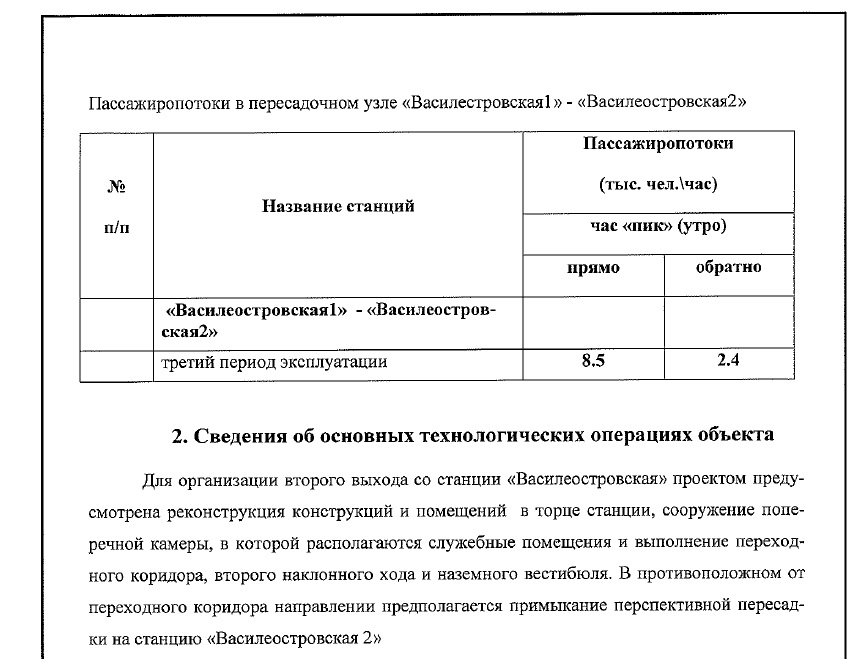

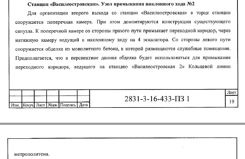

Gleb писал(а):Не понятно по выходу "Василеостровской-2" (КЛ): третий выход с двух станций "лепить" в одном районе наверно роскошь. Возможно выход с "Василеостровской-2" (КЛ) будет совмещен со вторым выходом "Василеостровской" (НВЛ).
Ну более менее понятно стало. Из документации на проектирование второго выхода ст. "Василеостровская" (НВЛ) видно, что самостоятельного вестибюля ст. "Василеостровская-2" (КЛ) не будет, а он будет примыкать к переходному коридору второго выхода первой станции.

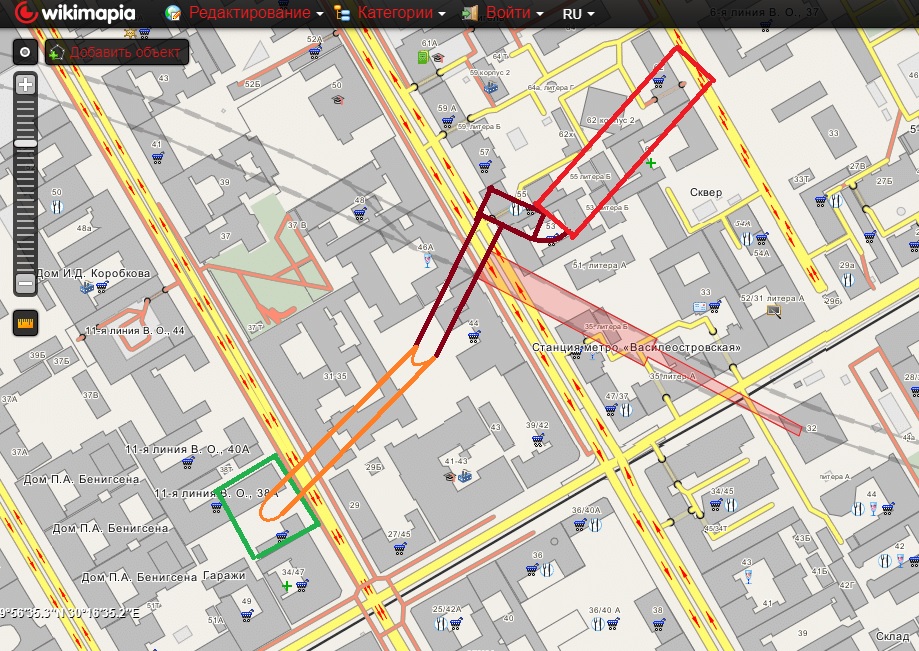

Совместив карты РГИС и Викимапии в районе станции "Василеостровская" получилось набросать (небрежно конечно, камни в огород не бросать) вариант пересадки "Василеостровская-1"(НВЛ)-"Василеостровская-2"(КЛ). На схеме: красный с заливкой - действующая станция "Василеостровская" (НВЛ), красным контуром - ст. "Василеостровская-2", оранжевым - наклонный ход, зеленым - вестибюль станции "Василеостровская-1"(НВЛ), через переходной коридор которой примыкает выход со ст. "Василеостровская-2"(КЛ), коричневым - переходной коридор и пересадка.
При этом, по разным схемам трассировка КЛ разная: по варианту 2013 года трасса КЛ проходит севернее будущего 2-го НХ и переходного коридора, а по схеме планировки территории на карте РГИС (вариант 2018 года) - южнее.

Почему 4 эскалатора? Лучше бы поставили 5 узкоболюстрадных. Для лучшей провозной способности узла.
