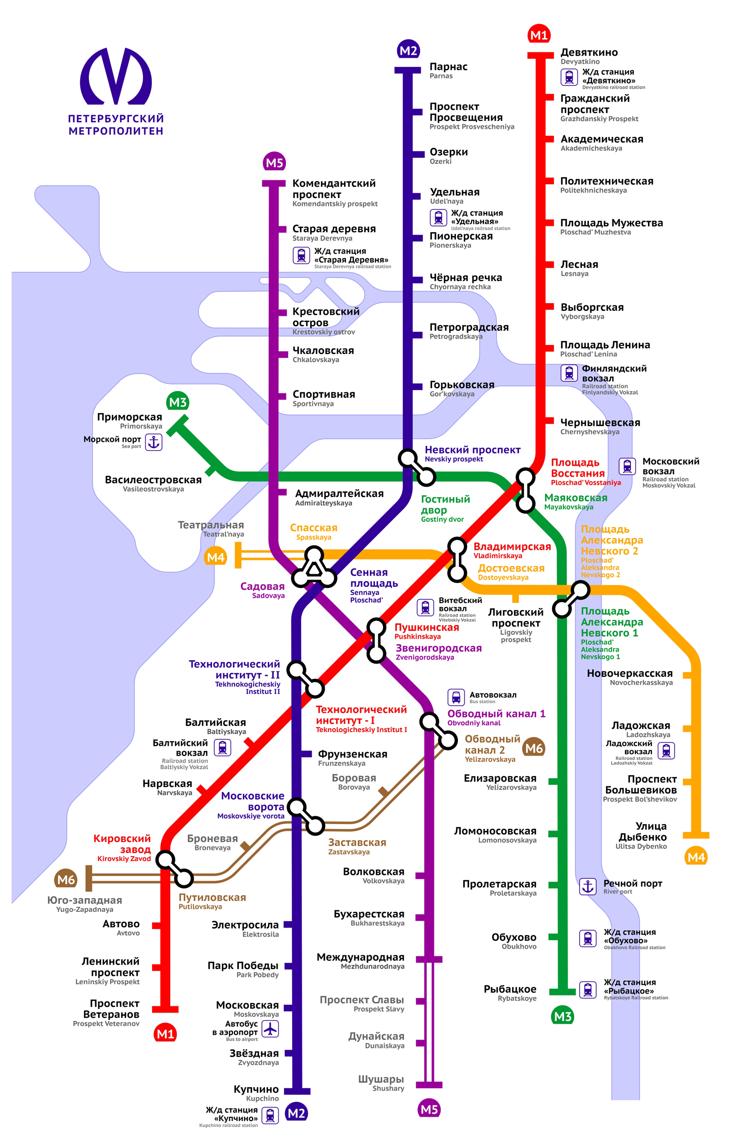

Сколько у нас талантов оказывается. Отличные схемы, жаль руководство метро их в упор не видит и выдаёт в итоге самый ужасный вариант.

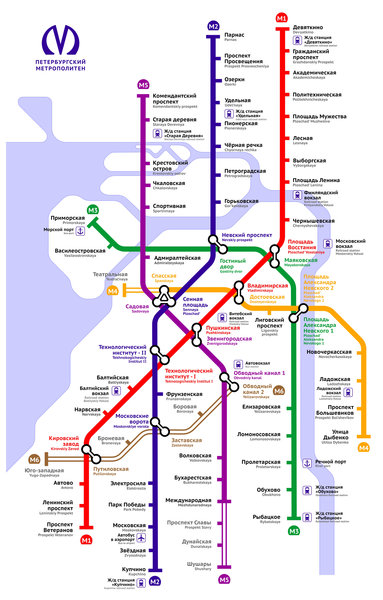

Efendem писал(а): Можно я тоже покажу, что у меня получилось?
Можно. Выложу её на форум, как просили выше. Моё мнение: интересно, но шумно.
Антон задал хорошую тему. Поиск талантов схеморисования детектед. Мне же, в конце концов, надо раздел чем-то наполнять: http://podzemka.spb.ru/real/
А я вытащил на всеобщее обозрение схему Виталия, и всем понравилось. Буду нескромным: моё влияние на неё неоспоримо, и мне приятно, что изначально нарисовав её "наотгребись" с фразой "продолжения не будет! (с)", Виталий её развивает, усовершенствует и собирается пририсовать шестую линию.
Обещанная быть выложенной на форуме схема Efendem:
Обещанная схема
Обещанная схема

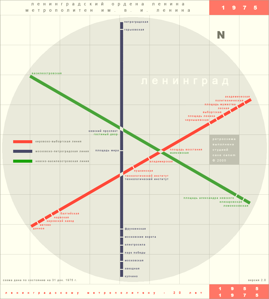

Саш, сделать все прямыми — параллельными? Или в стиле http://podzemka.spb.ru/history/44/ ?
студия cave canem
студия cave canem

Vitaliy Bolshakov
Сообщения: 18
Зарегистрирован: 06 дек 2012, 22:44
Станция метро: Полюстровский Проспект
Re: Схема к открытию «Международной»
Сообщение Vitaliy Bolshakov »
Efendem писал(а):Извините, что вмешиваюсь. Я тут только что зарегистрировался. Я учусь на архитектора. Мне очень интересна эта тема. Эта новая схема к открытию "Международной" очень неприятное впечатление на меня произвела, поэтому я взялся свою нарисовать. Можно я тоже покажу, что у меня получилось?
http://i065.radikal.ru/1212/f3/47be3e8f0278.jpg
Дорогой Efendem, можно я вас покритикую? Мне схема очень понравилась в целом, как концепт, но она сырая. А уж коль скоро вы решили ее дорабатывать, хотел бы на несколько моментов внимание обратить.
1) На вашей схеме необходимо найти более удачное расположение подписей, особенно к пересадочным станциям. Я понял для себя, что цветовое кодирование — писать названия цветом линии — работает плохо и однозначно воспринимаемой идентификации не дает. Рулит теория близости.
На вашей схеме именно по близости путаются:
а) Сенная пл. с Пушкинской,
б) Достоевская с Лиговским пр-том,
Это 2 самых проблемных места, которые бросились в глаза, но расположение остальных надписей тоже нельзя считать вполне удачным. На втором месте по неудачности стоят: Пл. Восстания и Невский с Гостинкой.
Мне конечно обязательно возразят в духе "и так ведь все понятно", но если так рассуждать — и на официальной схеме, по большому счету, все понятно.
2) Схема получилась сильно вытянутой с севера на юг и слишком ассиметричной. Недопустимо много пространства осталось неиспользованным в северо-западном углу. Я бы попробовал на юге на всех линиях подписывать названия справа. Это мало того, что сделает сделает саму схему симметричнее, так будет удобнее читать. Взгляд в поисках нужной станции скользит вдоль линии на схеме. Надо, чтобы он при этом, все-таки, натыкался на начало подписей, а не на конечные буквы, поэтому подписи справа — правильнее всегда.
3) Подписывать ж.-д. станции, соименные со станциями метро, я считаю излишне. Может я не прав, конечно.
4) У Невы нет 2-х изгибов между Пл. Ленина и Горьковской.

А Нева на Вашей, Виталий, схеме, стало быть чётко привязана к географии? Даже тот гиперболизированный изгиб между ПЛ и ПлАНом? ;)
Да и. Господа творцы. Раз уж вы творите в этой теме, а не в народном творчестве, то будьте любезны хотя бы использовать официальные цвета линий нашего любимого метро. А то, схема Виталия будто бы 20 лет провисела на солнце, а на схеме Efendem'a я вообще не узнаю наш город в гриме.

Vitaliy Bolshakov писал(а): Дорогой Efendem, можно я вас покритикую? Мне схема очень понравилась в целом, как концепт, но она сырая. А уж коль скоро вы решили ее дорабатывать, хотел бы на несколько моментов внимание обратить.
Хорошо. Я попытаюсь переделать. Как сделаю, выложу.
