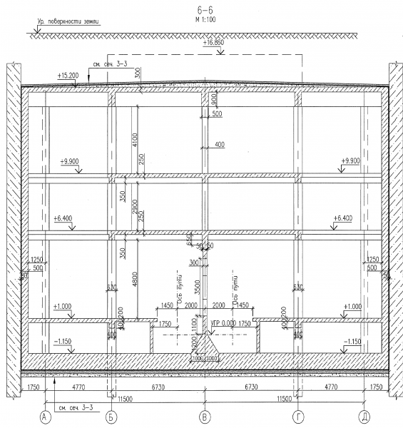

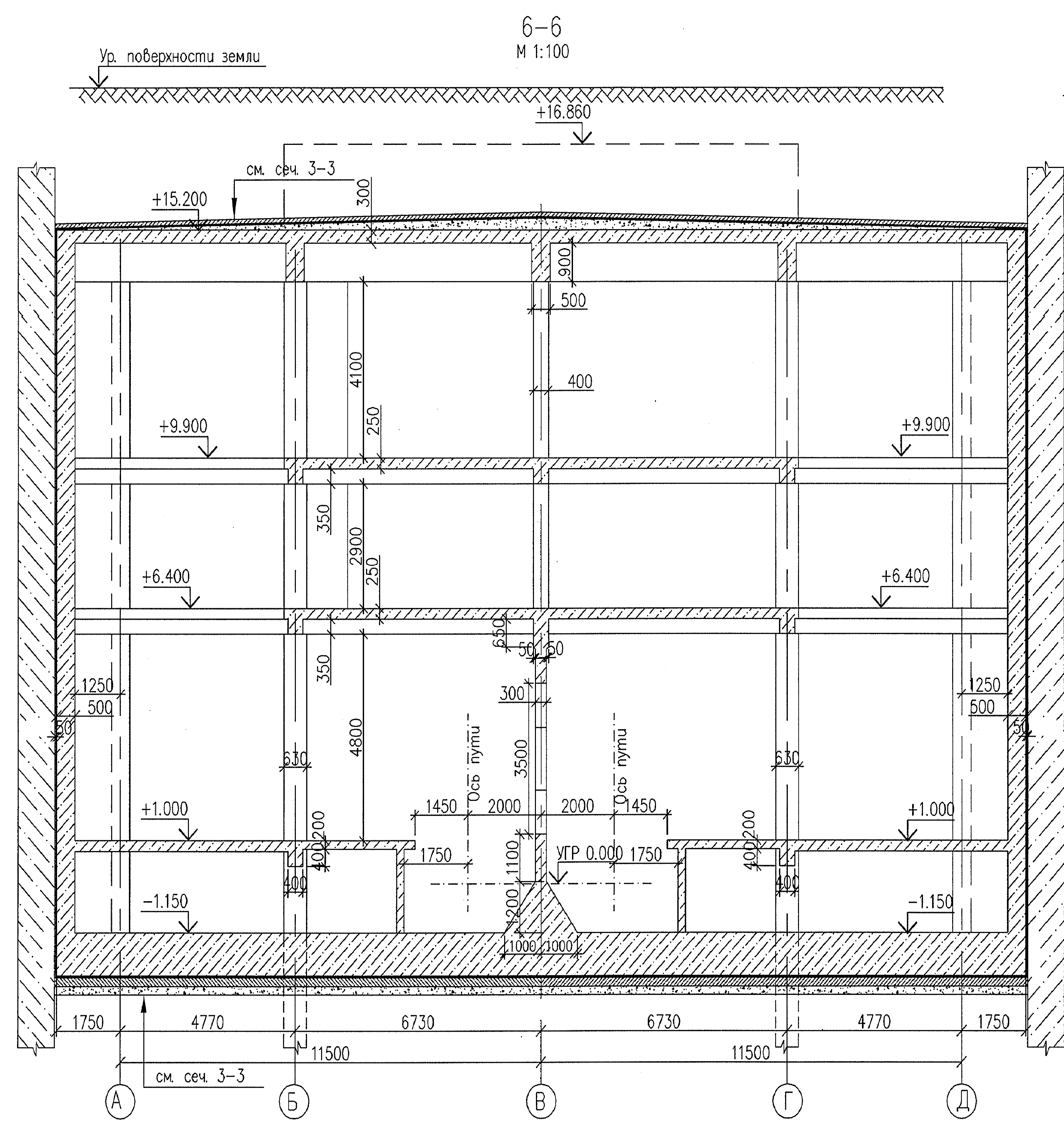

Смотри проектную документацию ©
У станции вообще плоский лоток. Низ чуть больше 2м от уровня головки рельса, плюс запас на подготовку основания. По большому счету, нечего там делать временным блокам, включить их в работу как конструкции очень сложно.

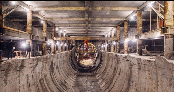

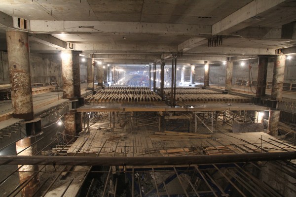

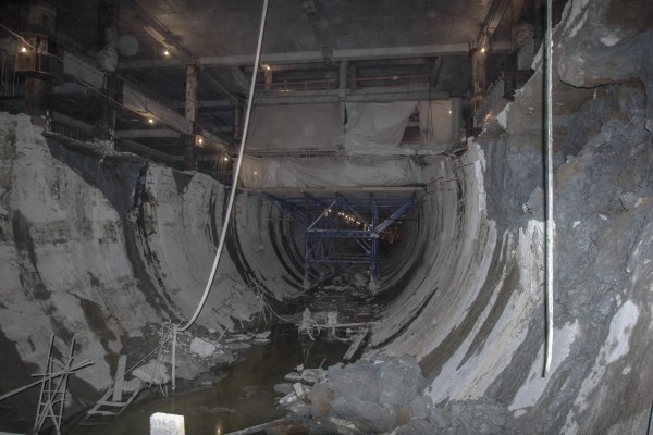

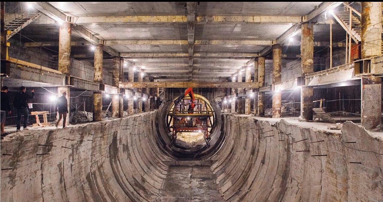

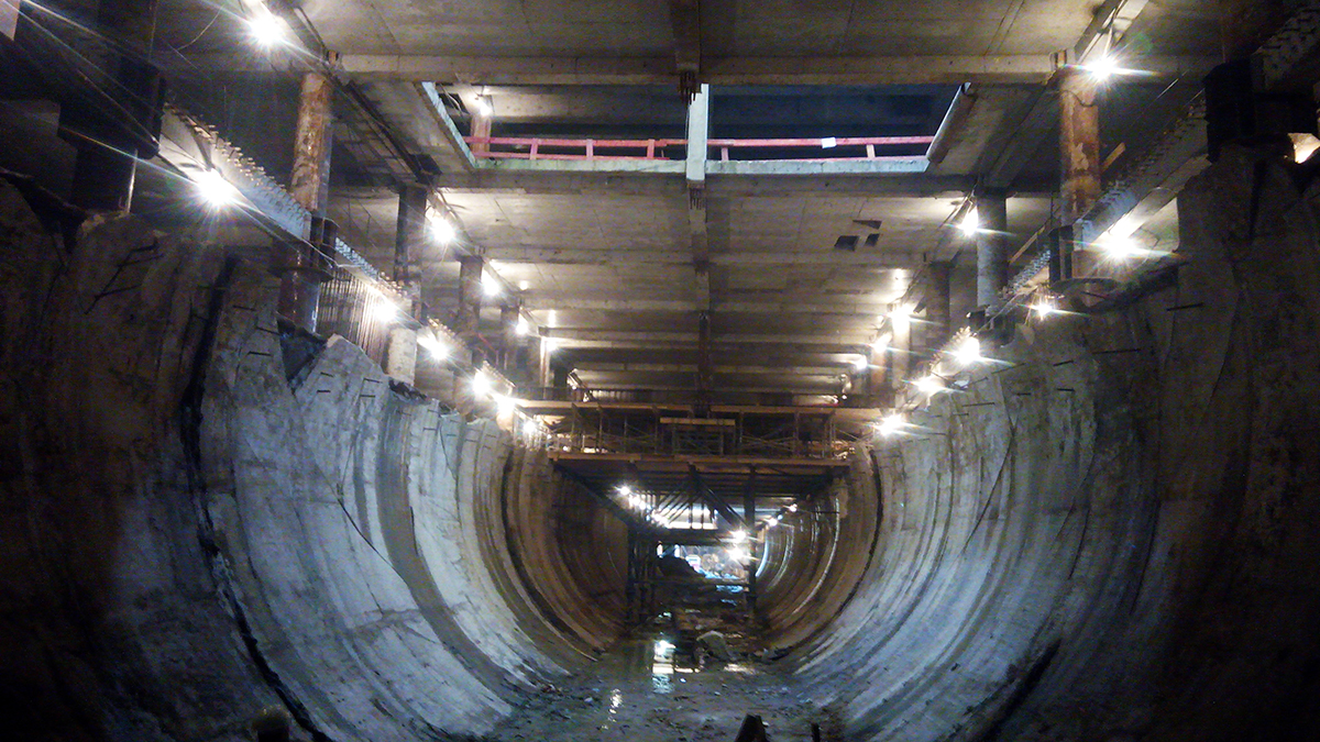

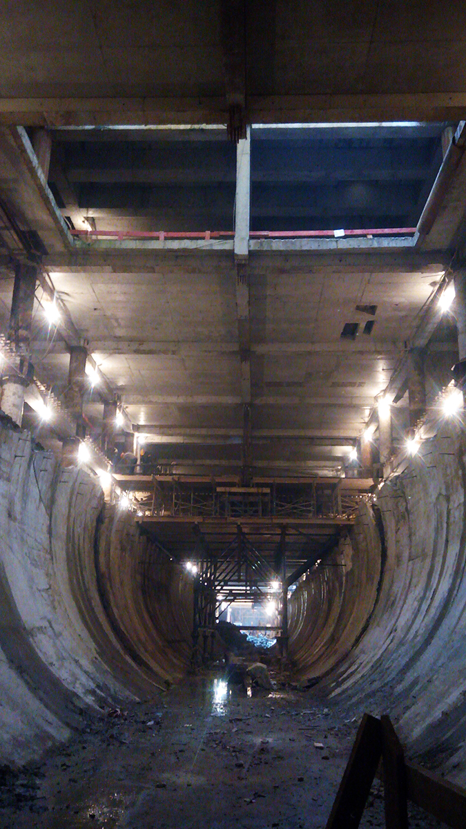

Фото-отчёт со строительства 3-х станций неглубокого заложения, в т.ч. и Дунайской - http://life-shche.livejournal.com/26126.html
- karhu
- Сообщения: 3938
Re: Дунайская (Дунайский проспект)
- ooo
- Сообщения: 1909
11 фотографий от life_shche
http://life-shche.livejournal.com/31394.html
Строительство станции метро "Дунайский проспект". Сентябрь 2016

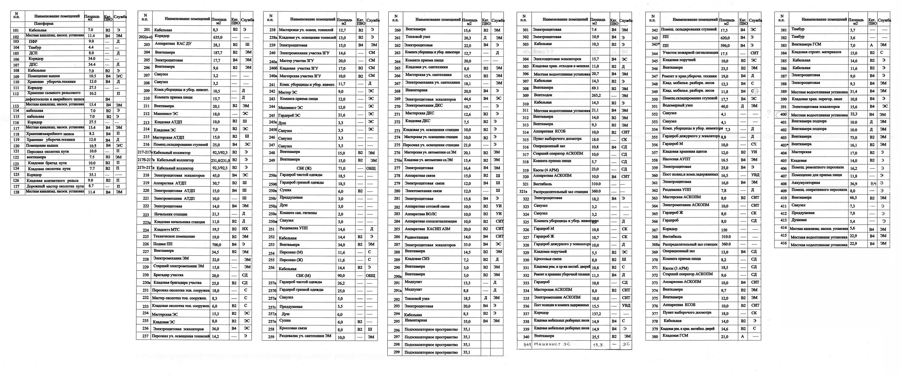

Не слишком ли много служебных помещений? Кто там под землёй сидеть захочет? Надо торговлю развернуть)
- mx
- Сообщения: 4133
- Откуда: 59`50N 30`25E
Можно подумать в торговле не люди работают. Служебных помещений всегда не хватало, в кои-то веки сделали нормальный проект.
- koropet
- Сообщения: 186
- Зарегистрирован: 01 май 2012, 18:40
- Станция метро: Электросила
В задании на проектирование всегда указывается сколько и каких помещений нужно метрополитену, требования по метражу, и так далее, вплоть до отделки. И их довольно большое количество. Плюс, не забываем про кабельные коллекторы и вентиляционные каналы. В итоге, удобно целый ярус под это отвести, чтоб всем хватило.
SPB_Metro
koropet писал(а):Плюс, не забываем про кабельные коллекторы и вентиляционные каналы. В итоге, удобно целый ярус под это отвести, чтоб всем хватило.
Извините, виноват, забыл про вентиляционных каналов, интересно, какова их ширина и высота вентиляционного канала в среднем ярусе (если он есть!)? И где будет выходная точка от станции на поверхности не говоря, о других вентиляционных шахтах? У дороги воздух плохой (автомобильные газы).

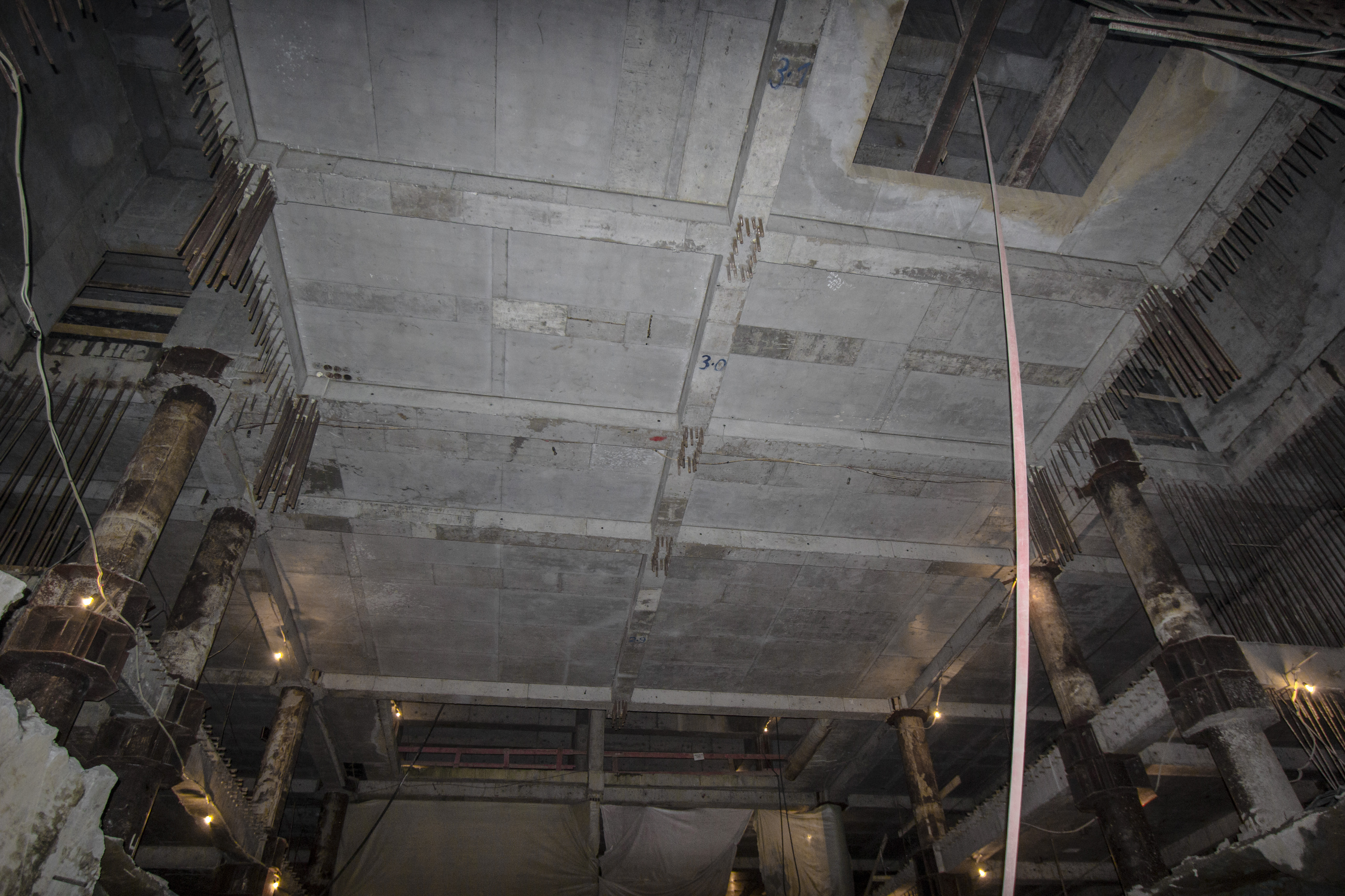

К вопросу о количестве служебных помещений:

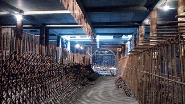

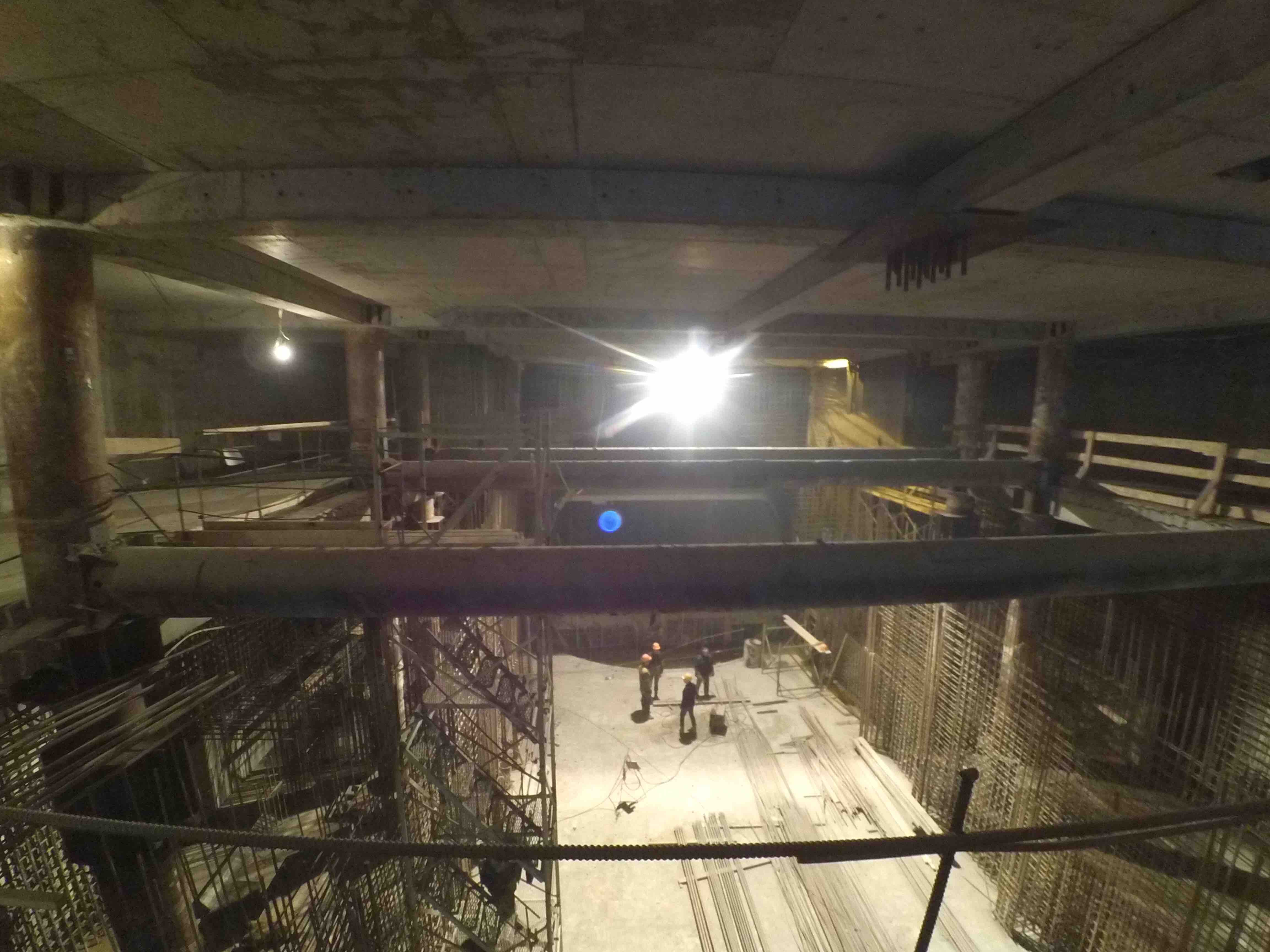

Правильно ли я понял по верхнему фото, что началось сооружение платформы и путевой стены (перегородки) ?
Да. Слева - арматурный каркас междупутной стены, справа - подплатформенной стены. Смотрим ещё раз.
