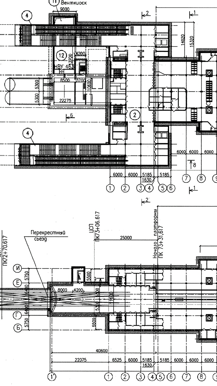

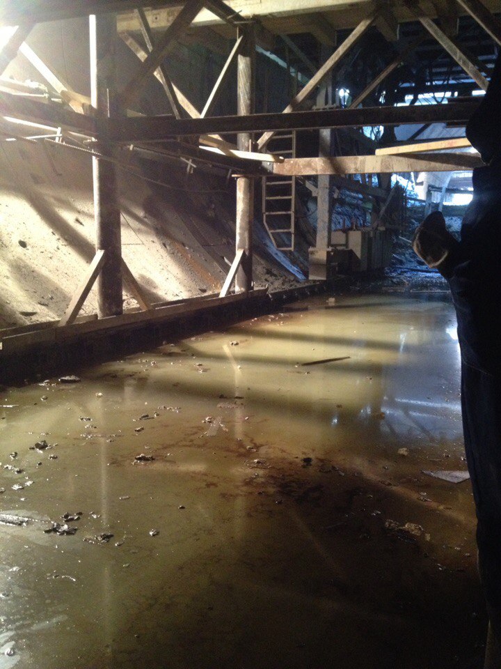

Проем под выход на фото расположен именно в осях 1-5.
Пунктир - это конструкции 463-го "ствола"
Сообщения: 14816
Re: Беговая (Улица Савушкина)
Если точнее - узел примыкания НВУ-463 к двухпутному тоннелю.
karhu
Сообщения: 3938
Зарегистрирован: 31 дек 2008, 19:14
Станция метро: Василеостровская
Сообщение karhu »
Значит узел примыкания к двухпутному тоннелю удлинили от оси 1'-1 до 1'-4.
А проёмы скорее всего перенесли в оси 1-3.
Я скорее всего ошибаюсь.

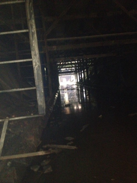

Но есть одно "но".
На последней фотографии точно часть узла примыкания к ДТ и НВУ с проёмами выхода на поверхность, т.к.тименно здесь примняются расстрелы, нет свай колонн, да и визульно она уже.
Но самый главный аргумен - что в той части, что на чертеже в осях 1-5, уже давно залиты плиты +15.900 и +10.400.
Либо на фотографии не проёмы выхода.

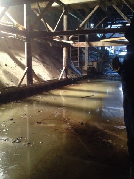

Интерсно, на что опирается опалубка, на двутавры и леса, или только на леса?

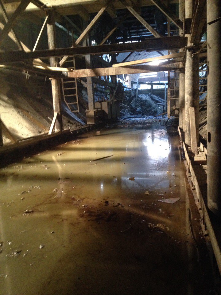

Жалко, что станция обделена частым освещением сроительства.
По неподверждённой информации уже разбирают лоток двухпутного тоннеля.
karhu
Сообщения: 3938
Сообщение karhu »

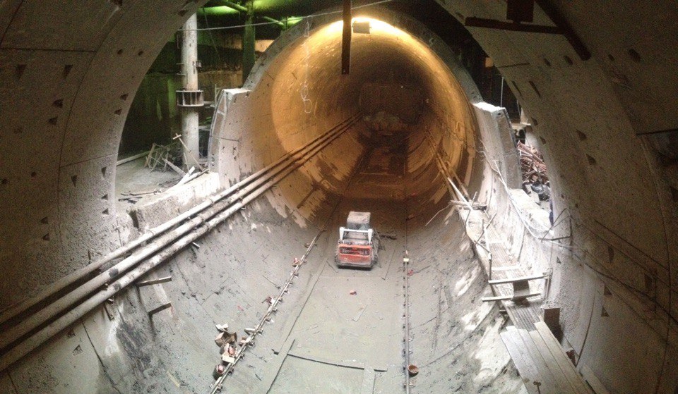

На сколько я понял, в кадре передвижная опалубка на рельсовом пути!
Фотографии довольно свежие.
