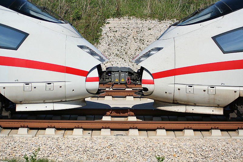

авп писал(а):Аналогичное соединение имеют и секции электровозов ЧС-6 и ЧС-200 той же "Шкоды".
Почти все скоростные поезда в РФ имеют (и ЭР-200 имели) между собой шарфенберг. Как и у Сапсанов. И их двоюродных братьев ICE всех поколений в Германии. И (могу ошибаться) у французских TGV тоже.

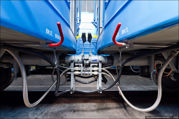

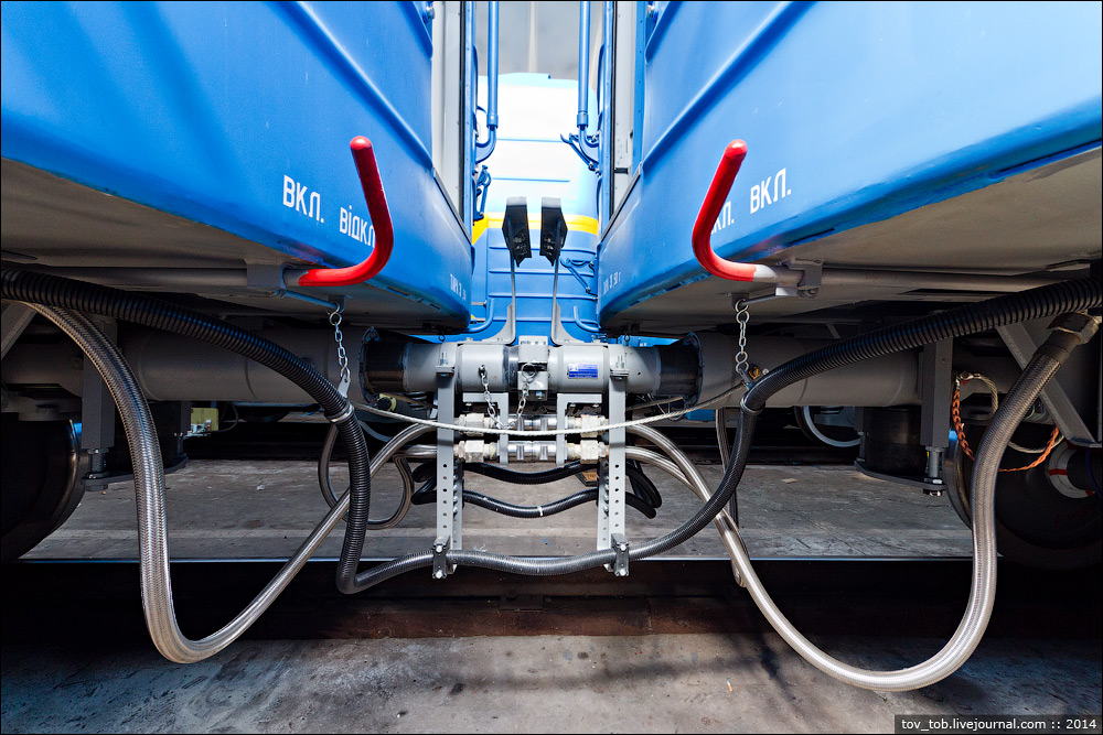

Помимо НеВы, модернизанты Е-образных в Киеве тоже теперь на "трубе" видимо из-за той же причины. Более того, каждый состав - единое целое. Вагон просто так не выцепить. Отказывает вагон, снимается весь состав. Поэтому вдовойне нет смысла ставить шарфенберга.

Можно ещё и Славутич вспомнить. А кстати, какой принцип работы такого с/у? Судя по фото можно предположить, что на концах с/у имеются фланцы, которые для зацепления охватываются хомутом, состоящего из двух частей соединяющихся болтами?
