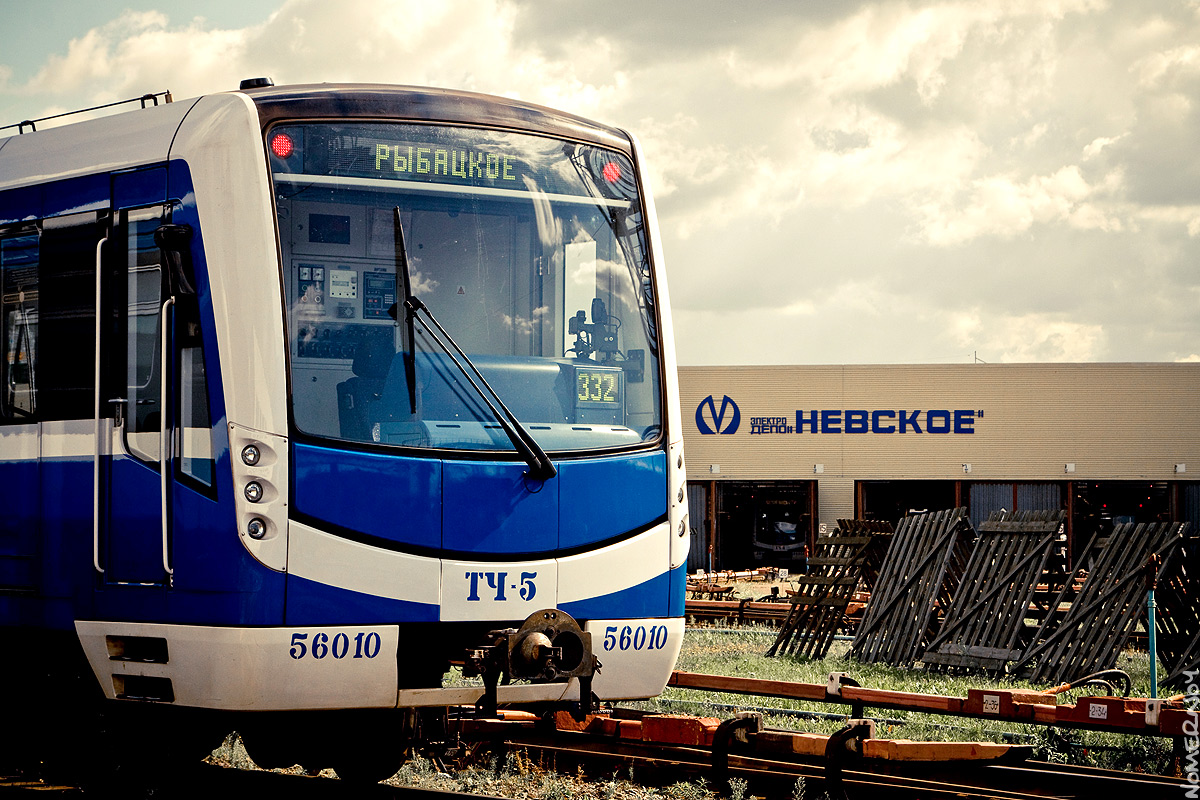

НеВа в Невском
Re: 81-556/557/558 «НеВа»
Спасибо за фото!
Хочется увидеть НеВу 56019-56020 (или же 56101-56102) :)
PS Кстати, скоро ли?
Nomernoy писал(а):НеВа в Невском
На фото их две, кстати. :wink:

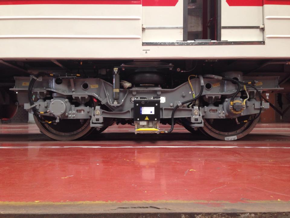

В данный момент идет опытная модернизация телег на двух промежутках, чтобы убрать эти колебания. Пути никто ремонтировать не будет и кол пары точить лишний раз тоже метрополитен не хочет, теперь производитель решает вопрос с вагонами. Скоро проведут испытания и если все будет ОК, то модернизируют все.
zet
Сообщения: 1949
last_fm: vovka307
Сообщение zet »
Волос2, речь про эти телеги?

zet писал(а):Волос2, речь про эти телеги?
Эти. На фото видны изменения.На новой НеВе будут вообще другие.

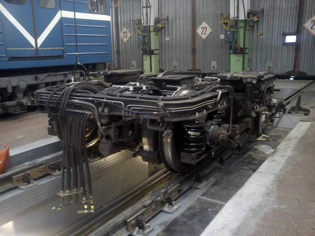

Не такие будут?

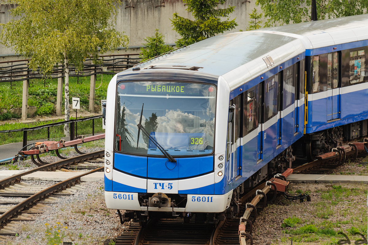

Странно, что нет нареканий по поводу вентиляции вагонов. В час пик в них очень душно. Посмотрел на фото выше и стало понятно. Воздухозаборников мало и похоже принудительная вентиляция не справляется, полагаю она есть, так как у дверей, через узкую щель вдоль плафонов освещения, откуда поступает воздух в вагон, чувствуется ток воздуха даже во время остановки.
