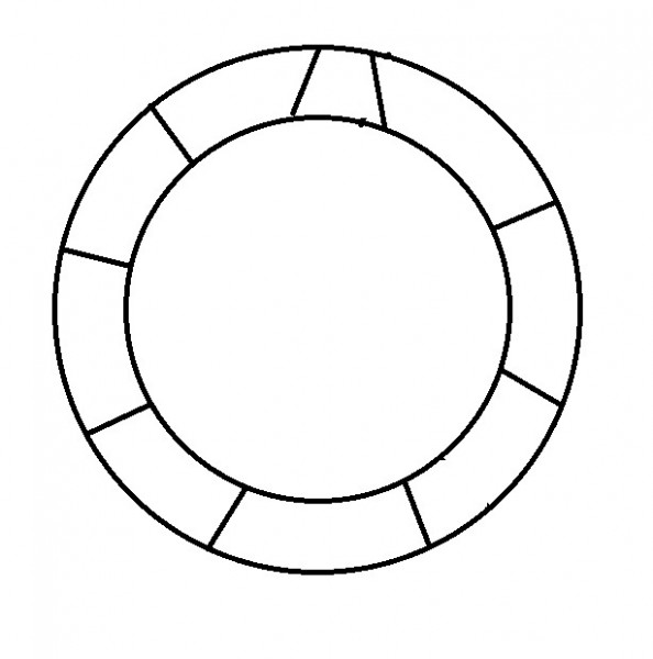

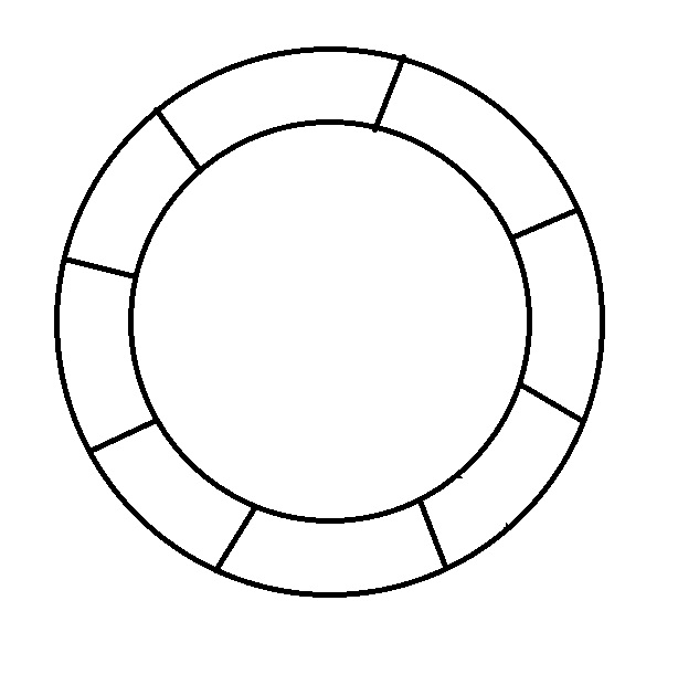

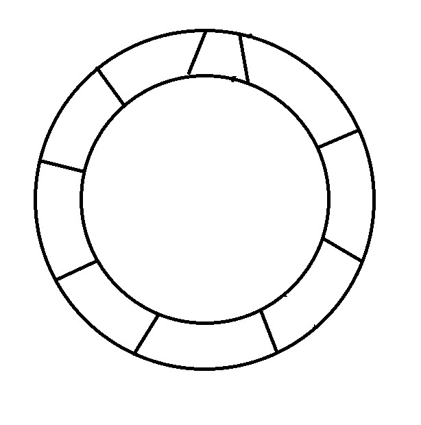

Глупый вопрос, но ответ ни в сети ни на форуме не удалось:
А как собирается это кольцо из тюбингов?
Как я понимаю оно состоит из тюбингов у которых грани направлены в центр окружности т.е. понятно при воздействии снаружи они засчет этого не выпадают
А как засунуть последний тюбинг? ведь в грунте как понимаю сделан тоннель диаметром равный диаметру кольца, и чтобы всунуть последний тюбинг его нужно раздвинуть еще шире?
Или в кольце есть два тюбинга с другим уклоном граней и замковым элементом?
Но тогда несяно как этот замковый элемент держится, если на болтах то понятно, но на видео (см выше) никаких отверстия под болты невидно как он будет держаться?

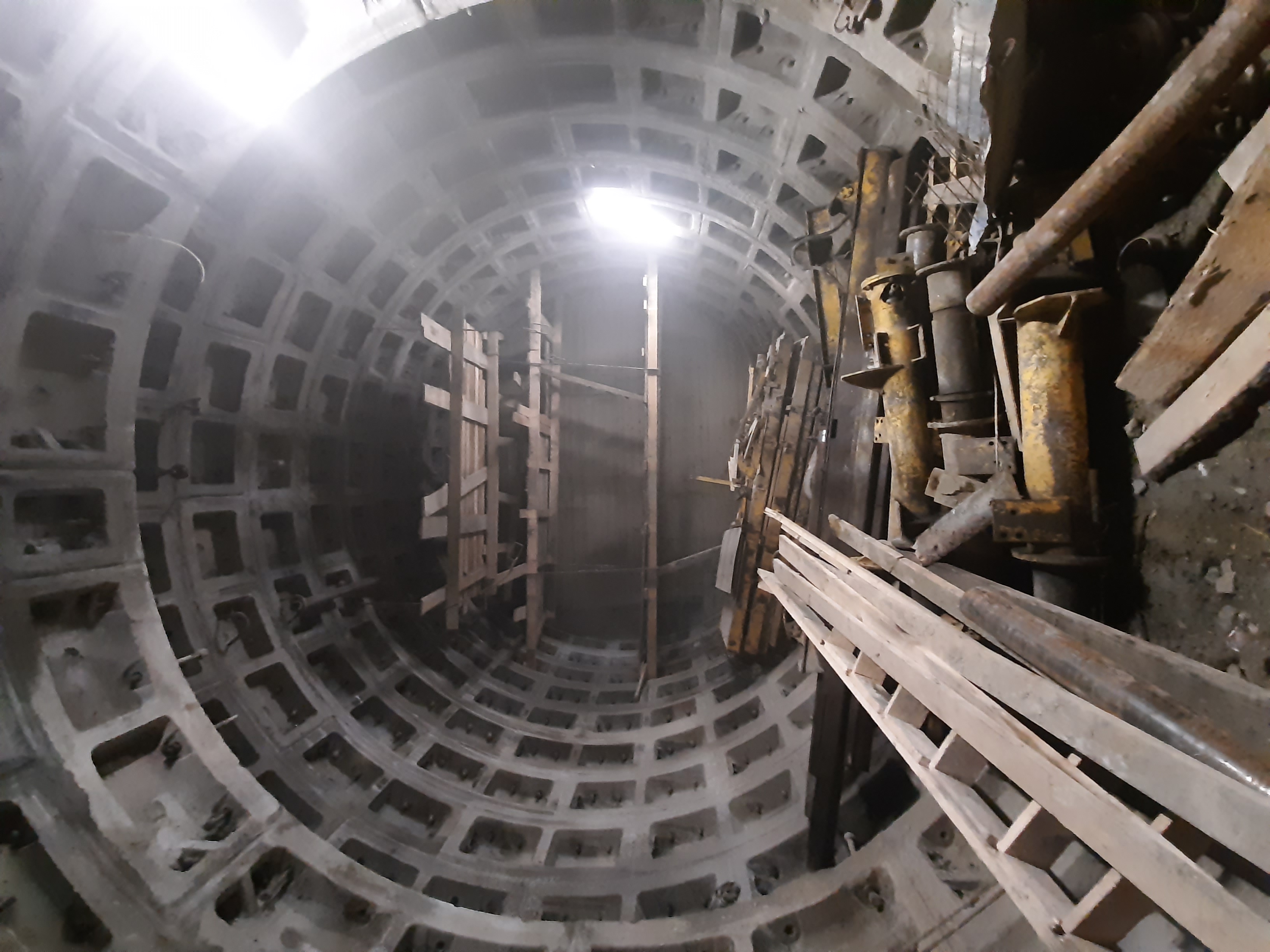

- karhu
- Сообщения: 3938
Лотковые блоки обжатой на породу обделки по форме выглядят как две буквы "П".
Эти "П" смотрят ножками друг на друга.
Между "ног" укладывается мощный домкрат.
Этим домкратом и разжимается кольцо на породу.
Пока домкрат стоит, между пятками смежных "П" укладываются клиновидные кубики.
Затем домкрат убирают, на его место вставляют клиновидный блок.
В конце вся конструкция лотковых блоков затем проливается раствором ЦПС.
Получается, что на щитовой обделеке замыкание происходит в лотке, а не в своде.
До разжатия все блоки обделки, кроме лотковых, лежат на кассете блокоукладчика.

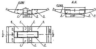

alex78rus, смотрите, как выглядит лоток кольца обжатой обделки перегонного тоннеля.
1 и 2 - бетонные кубики со скошенными гранями, фиксирующие лотковые блоки (4) после обжатия кольца на породу;
3 - бетонный вкладыш, устанавливаемый в гнездо после извлечения распорного домкрата:

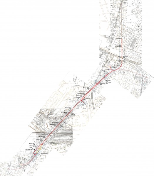

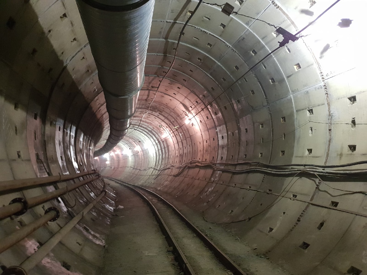

Сегодня 16 октября в вечернюю смену бригада проходчиков Валерия Анатольевича Климкина ( ОП "Тоннельный отряд") на щитовой проходке тоннеля, соединяющего строящийся участок новой Красносельско-Калининской линии с самой первой Кировско-Выборгской линией петербургского метрополитена (которая, кстати, через месяц отметит свое 65-летие), смонтировала очередное «юбилейное» кольцо No 4000. Нумерация колец берет свое начало от шахты 842, откуда щит стартовал и где сейчас сооружаются конструкции станции "Казаковская" ("Юго-Западная"). Пройдя перегон до станции "Путиловская", щит вышел на трассу соединительной ветки. И вот сейчас до окончания щитовой проходки тоннеля соединительной ветки остаётся установить 937 колец, после чего для демонтажа тоннелепроходческого комплекса над щитом будет сооружён разгружающий свод.

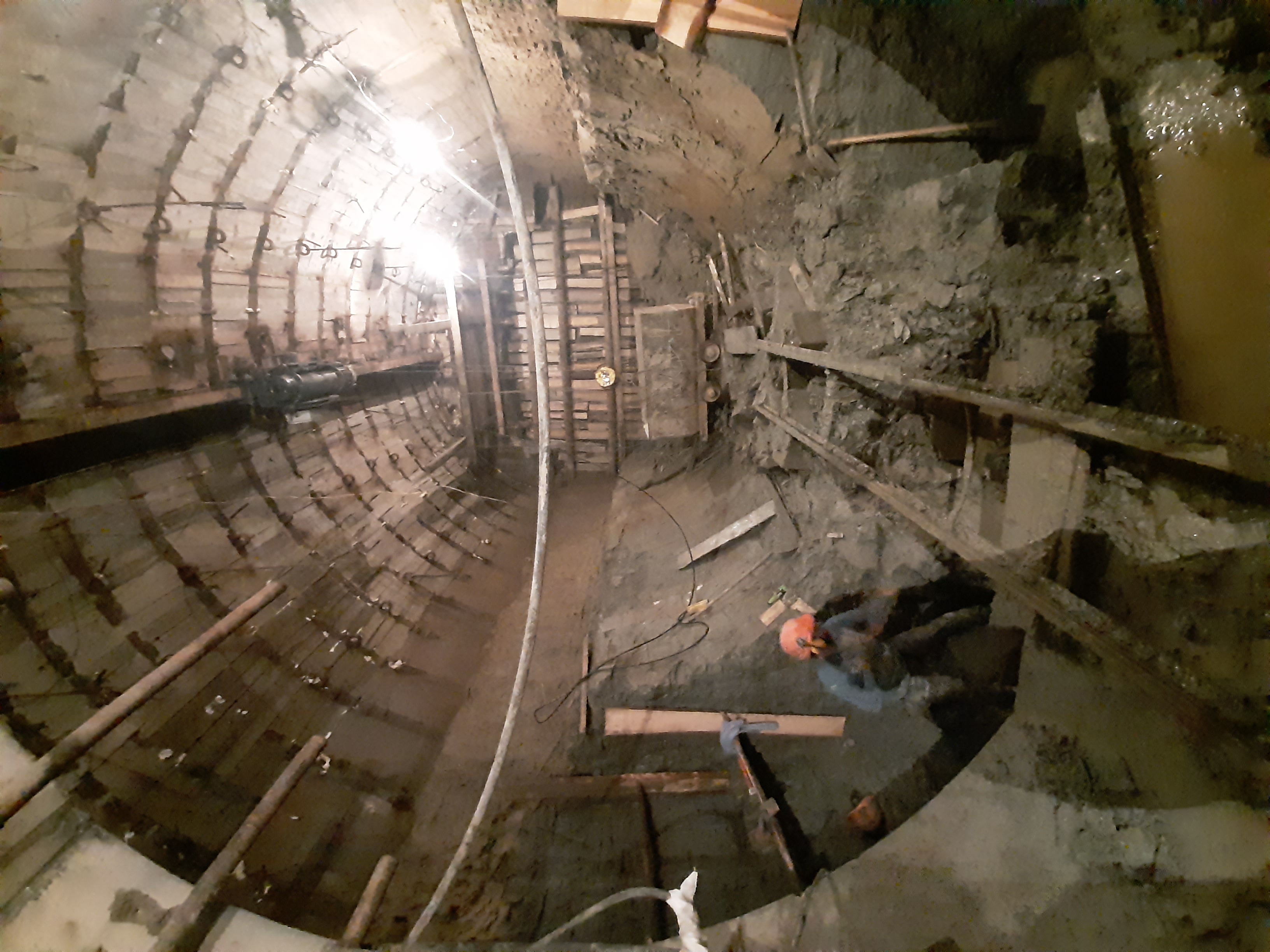

MaksegZ писал(а):Интересно, а каким образом будут там сооружать этот разгружающий свод для демонтажа этого щита?
Как и раньше все остальные разгружающие своды:
Способом опёртого свода с временным креплением рамами с заполнением черновым бетоном.
Процесс таков: монтируют последнее кольцо, затем щит продвигают за него, освобожая юбку. Затем демонтируют часть тюбингов последнего кольца в своде, проходят фурнель. Затем разрабатывается каллотта свода: заходками разрабатывают породу, заводят кровлю, крепят затяжкой лоб забоя, монтируют металлические рамы.
Затем, когда каллотту прошли на метра 2 за щит, бирму опускают ниже, оголяя режущий орган, монтируют расстреллы.
После разборки щита здесь под сводом смонтирют кольца диаметром 5,64, от демонтажной камеры не останется и следа.
Но, когда на месте демонтажной камеры планируется камера металлоконструкций(как например на 1м пути от Театральной к Спасской), или ДК планирют использовать повторно или как монтажную(как на 1 пути в сторону Шкиперской), то породу лотковой части, на которой находился щит, добирают и монтируют обделку диаметром 7,9.

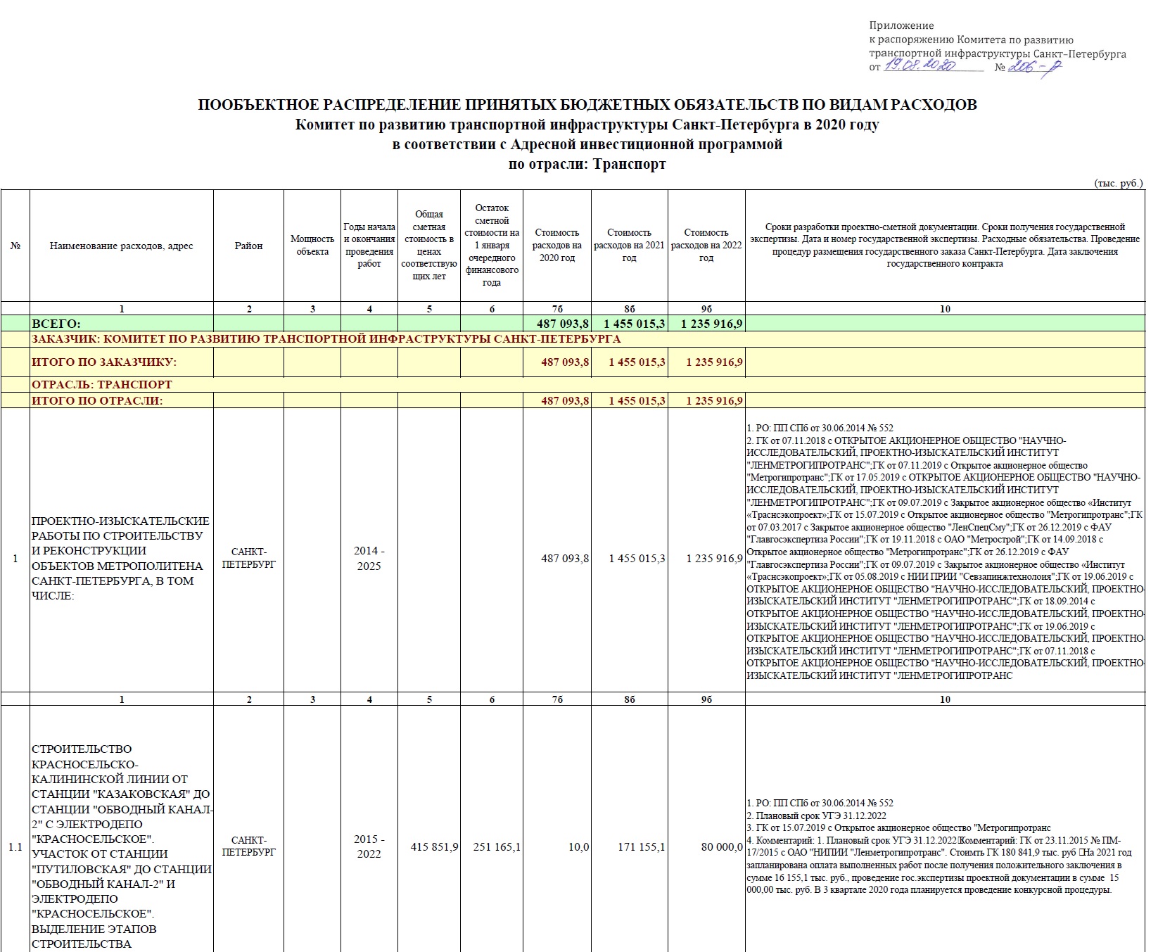

Вопрос немного не в тему, то всё таки хотелось бы узнать, что там с участком до Обводного канала? Документация есть или нет?
Gleb
- Сообщения: 898
Vladd писал(а):Вопрос немного не в тему, то всё таки хотелось бы узнать, что там с участком до Обводного канала? Документация есть или нет?
Документация как бы есть, но по ней нельзя строить... Не пройдена гос. экспертиза. Ждем новый конкурс со сроком окончания - 2022 год. На сайте КРТИ висит распределение бюджетных средств с комментариями. Вот выписка по участку "Путиловская"-"Обводный канал-2":
