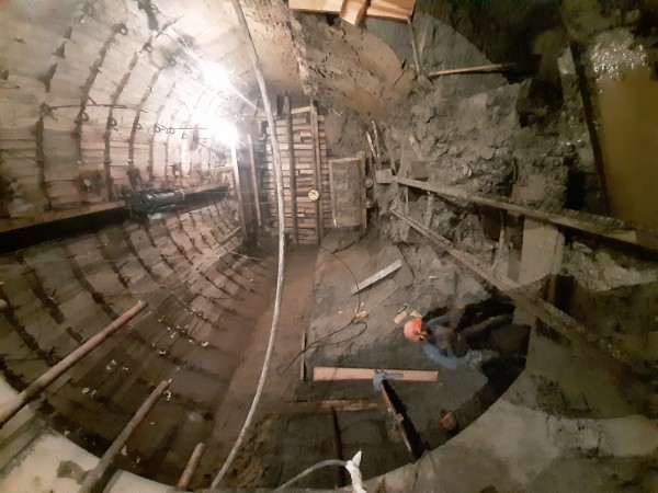

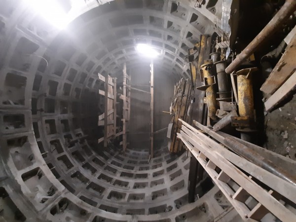

Как и раньше все остальные разгружающие своды:
Способом опёртого свода с временным креплением рамами с заполнением черновым бетоном.
Процесс таков: монтируют последнее кольцо, затем щит продвигают за него, освобожая юбку. Затем демонтируют часть тюбингов последнего кольца в своде, проходят фурнель. Затем разрабатывается каллотта свода: заходками разрабатывают породу, заводят кровлю, крепят затяжкой лоб забоя, монтируют металлические рамы.
Затем, когда каллотту прошли на метра 2 за щит, бирму опускают ниже, оголяя режущий орган, монтируют расстреллы.
После разборки щита здесь под сводом смонтирют кольца диаметром 5,64, от демонтажной камеры не останется и следа.
Но, когда на месте демонтажной камеры планируется камера металлоконструкций(как например на 1м пути от Театральной к Спасской), или ДК планирют использовать повторно или как монтажную(как на 1 пути в сторону Шкиперской), то породу лотковой части, на которой находился щит, добирают и монтируют обделку диаметром 7,9.
Демонтажка за Горным
