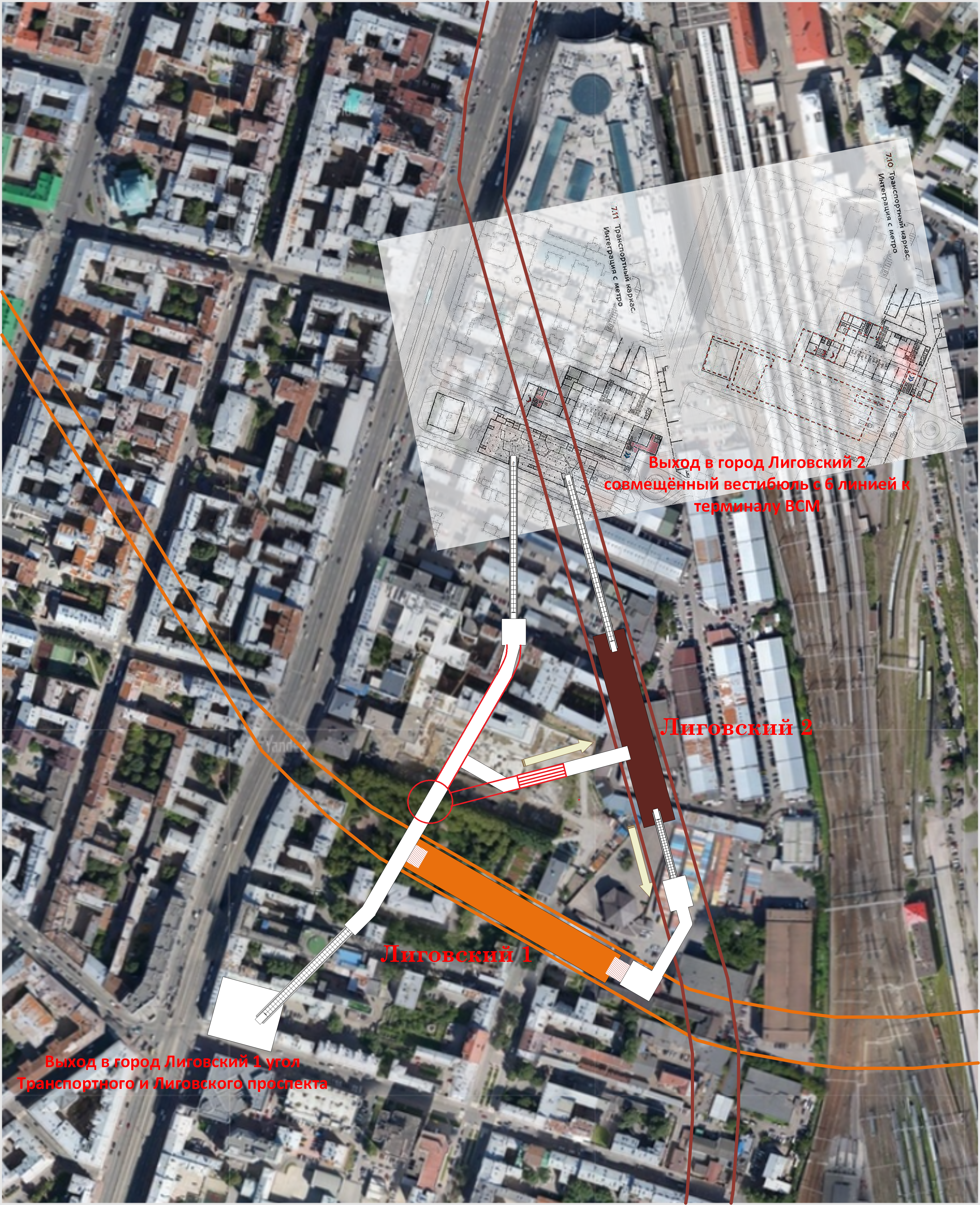

примерно так

Схема неправильная, потому что ЛП-1 привязан неправильно.
По этой схеме коридор второго выхода будет 400 метров. Это в два раза больше чем на Спортивной.
Более логично не делать отдельный выход с ЛП-1, а делать пересадку на проход, расположив ЛП-2 параллельно проспекту на месте длиннющего коридора. Одного выхода на вокзал будет достатчно.

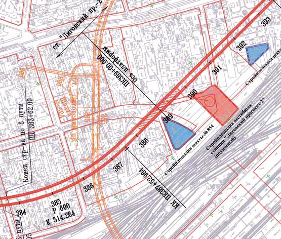

просто это не совсем моя выдумка, расположение станций уже давно есть схема, в ней были сдвинуты выходы.
1. чертеж Расположения
2. Первоначальный план выхода с Лиговки2
3. Новый проектируемый выход подземный с двух линий. Где Левый наклон ЛПЛ и правый ККЛ
Я ориентировался на чертеж 1 и3 как в настоящее время могло бы это увязаться.
За чертежи спасибо нашим коллегам по форуму прояснили ситуацию

Alexsey писал(а): 03 сен 2024, 10:49 просто это не совсем моя выдумка,
Я знаю.
Но просто по вашему чертежу станция ЛП-1 сильно смещена на север, и кажется что переходной коридор не такой уж и длинный.
Не считаю этот проект хоть сколько-то удачным и хорошим.
Во первых из-за подземного вестибюля.
Во вторых из-за неудачной трассы 6-й линии.
Ну и сам вокзал полный швах.

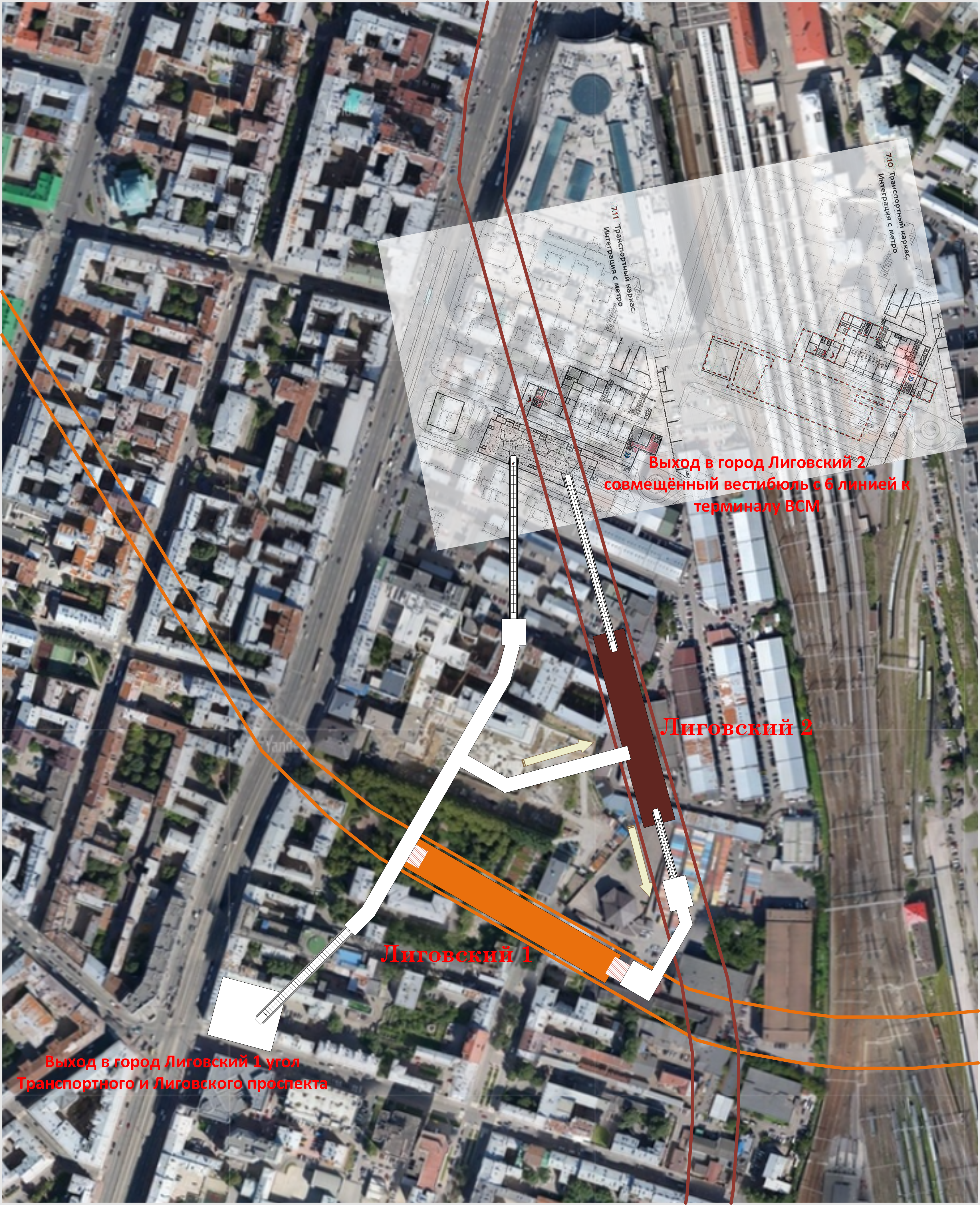

Примерно вот так.
Также возможен вариант сооружения переходного коридора, натяжной камеры и пересадочного узла на перспективную станцию ЛП-2 через котлован большого диаметра (как на БКЛ в Москве), нижний уровень которого будет распределительным залом.
А всё, что выше, можно разделить на этажи и приспособить под подземный паркинг (или торговый центр).

в40 писал(а): 03 сен 2024, 19:57
Alexsey писал(а): 03 сен 2024, 10:53 Если не трудно красным пометьте, как вы предлагаете, что бы исправить. Или усовершенствовать.
Примерно вот так.
Спасибо. Да задумка интересная. Ваш вариант более логичный в плане потоков распределения.
