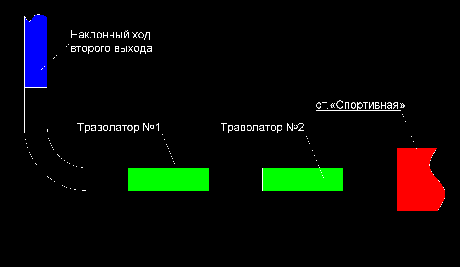

Nomernoy писал(а):Вестибюль подземный, эскалатор с 4 лентами, 2 траволатора по 3 ленты, Ширина ступеней траволаторов называлась - 1.2м.
Я так понимаю, ширина ступеней траволаторов получается такой же, как и у эскалаторов. Почему же тогда эскалаторов 4, а траволаторов 3?
И что же случится, если в час пик запустить три эскалатора на спуск? Давка перед двумя траволаторами?
Или всегда один из эскалаторов будет простаивать?
