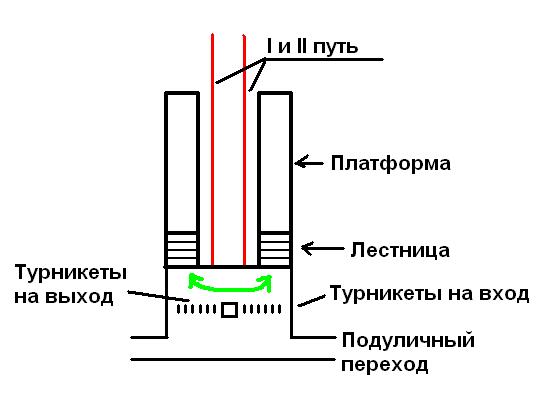

InSure писал(а):а сообщение между боковыми платформами будет? или только через "улицу"?
Мне тоже этот вопрос интересен - я думаю теоретически можно сделать связь, тем более что станция не планируется конечной. Вопрос в другом будет ли у руководства желание так делать, или будет большой соблазн сделать станцию по типовому проекту наземных станций...
На примере Купчино - вход и выход совмещаются внизу в общем переходе, а сам вестибюль по сути находится наверху. Если сделать общий вестибюль внизу, то из подземного перехода входим в вестибюль, проходим через турникеты, а дальше налево поднимаемся по лестнице к поездам в сторону пр.Славы, а направо - в сторону Южной/Шушар/Балканской.
Сообщения: 5191
Re: Фрунзенский радиус
Я себе это представляю так...
состряпал на скору руку схемку.
У меня почему-то сразу на ум приходят станции Красный Хутор в Киеве и Российская в Самаре. На обоих есть возможность свободно перейти с одной платформы на другую в торцах. Разница только в том, что там колонные конструкции.
схемка дунайской.JPG (22.55 КБ) 4000 просмотров

Очень интересно решение ))
Надеюсь воплотят в лучшем виде.

Именно таким способом в Ташкенте последняя станция "Хабиб Абдуллаев" (предполагается что за ней будет еще достаточное количество станций... когда-нибудь) Юнусабанской линии сделана. Врям в точь, как нарисовано на этой схеме.
Так вероятнее всего и надо делать здесь!
Сообщения: 2675
Мякинино такая же

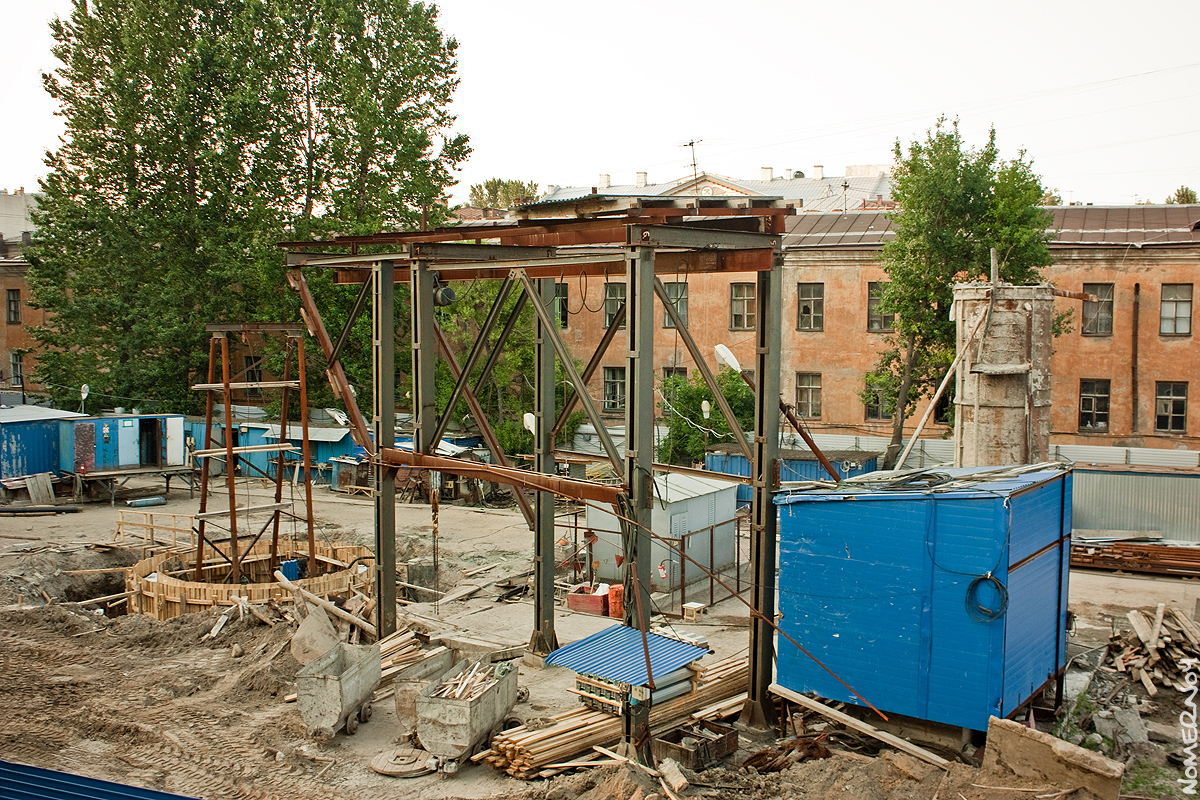

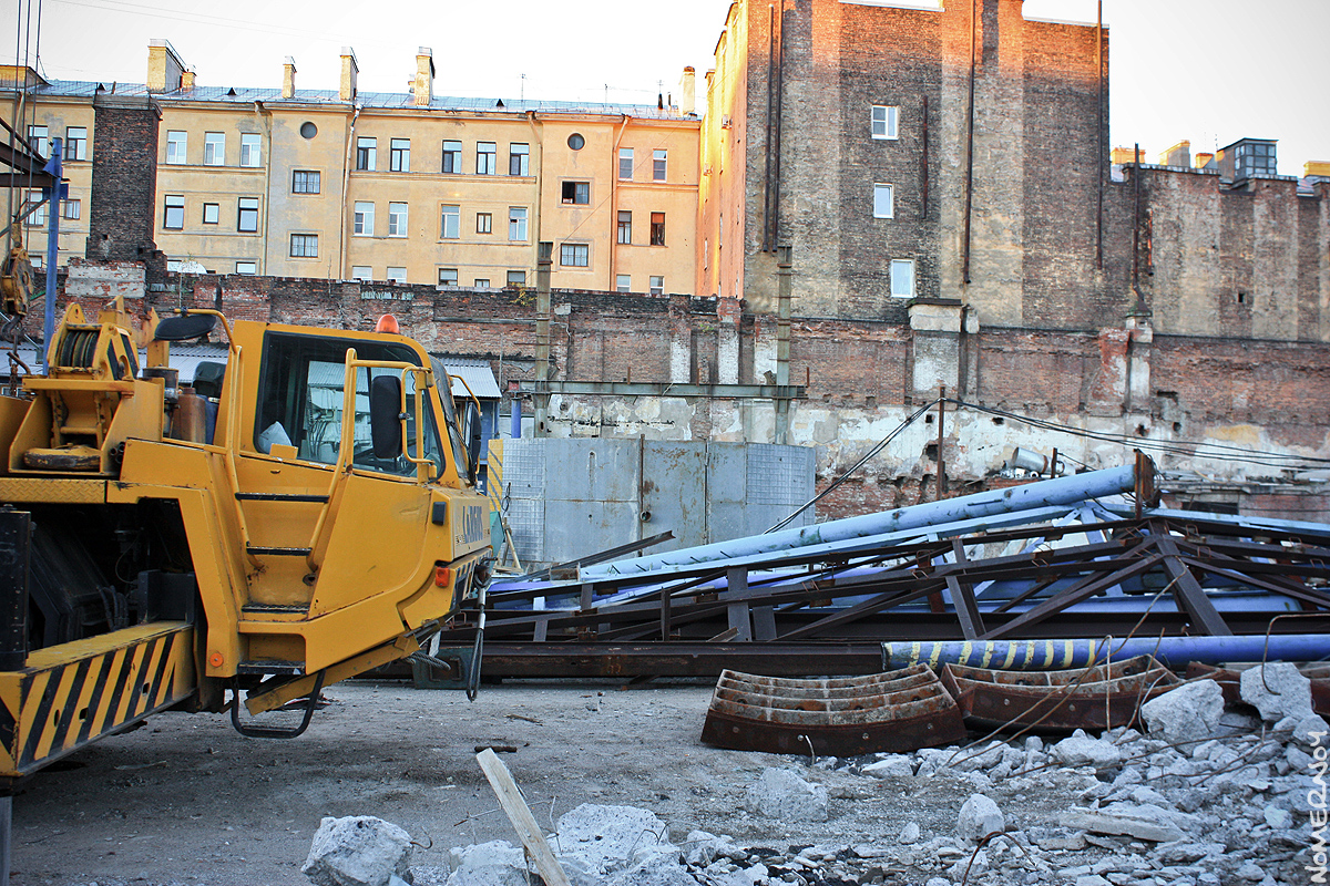

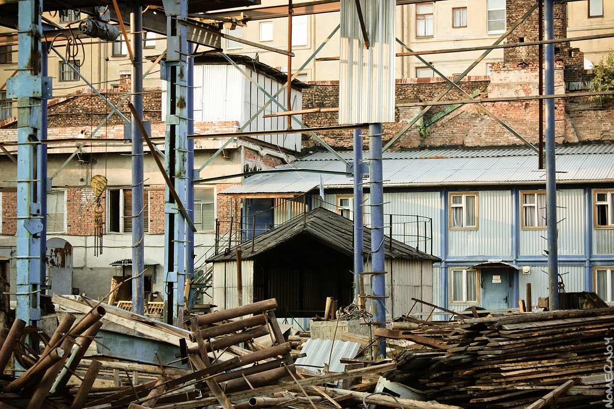

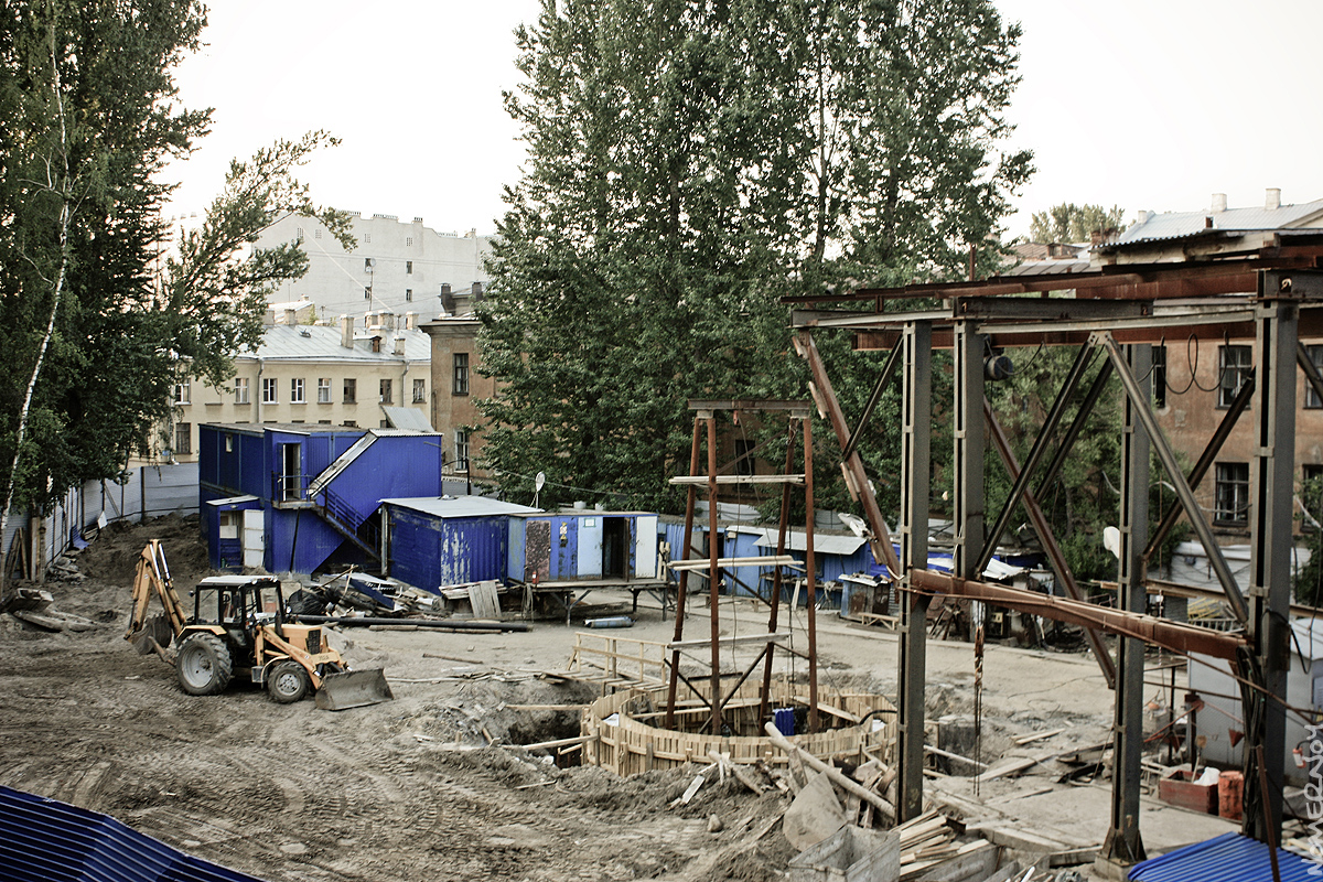

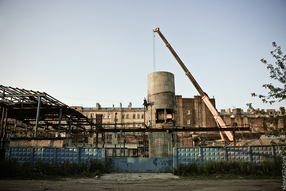

Ш614, подобно гусенице, превращающейся в бабочку, постепенно становится ВШ.
Горный комплекс разобран.
На "соседней" Ш521-бис начали монолитить оголовок.
Снято в два разных дня: июль и август.
Июль
Июль
июль
июль
Август. Копёр разобран
Июль
Июль
