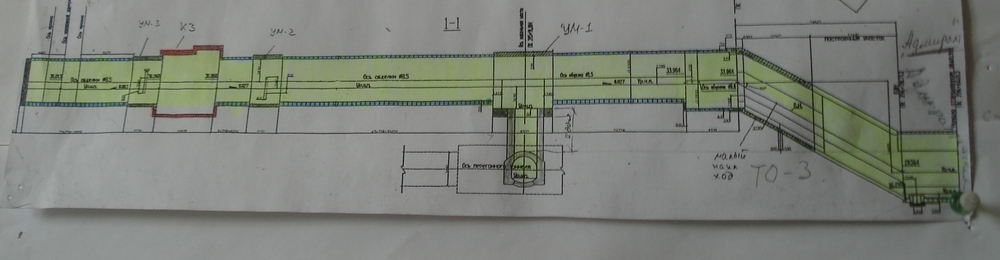

Согласно чертежу Тоника, колодец ведет в сбойку между перегонными тоннелями, но перед адмиралом нет сбойки!

Колодец - это демонтажная шахта для транспортировки узлов малых эскалаторов. Соединяется сбойкой с перегонным тоннелем.

Сооружение переходного коридора действительно велось через фурнель, которую построили в конце ПТ-5. Но выкопали её не вверх, а вниз. А потом ещё короткую штольню прошли (на последнем фото это хорошо видно). Через неё построили монолитный участок переходного коридора (на чертеже Тоника УМ-1) и колодец демонтажной шахты эскалаторов (первое фото). Кстати, кривая как раз из этой штольни поворачивает. В монолитном участке собирали тюбингоукладчики и строили коридор в разные стороны: к станции и к выходу в город.
