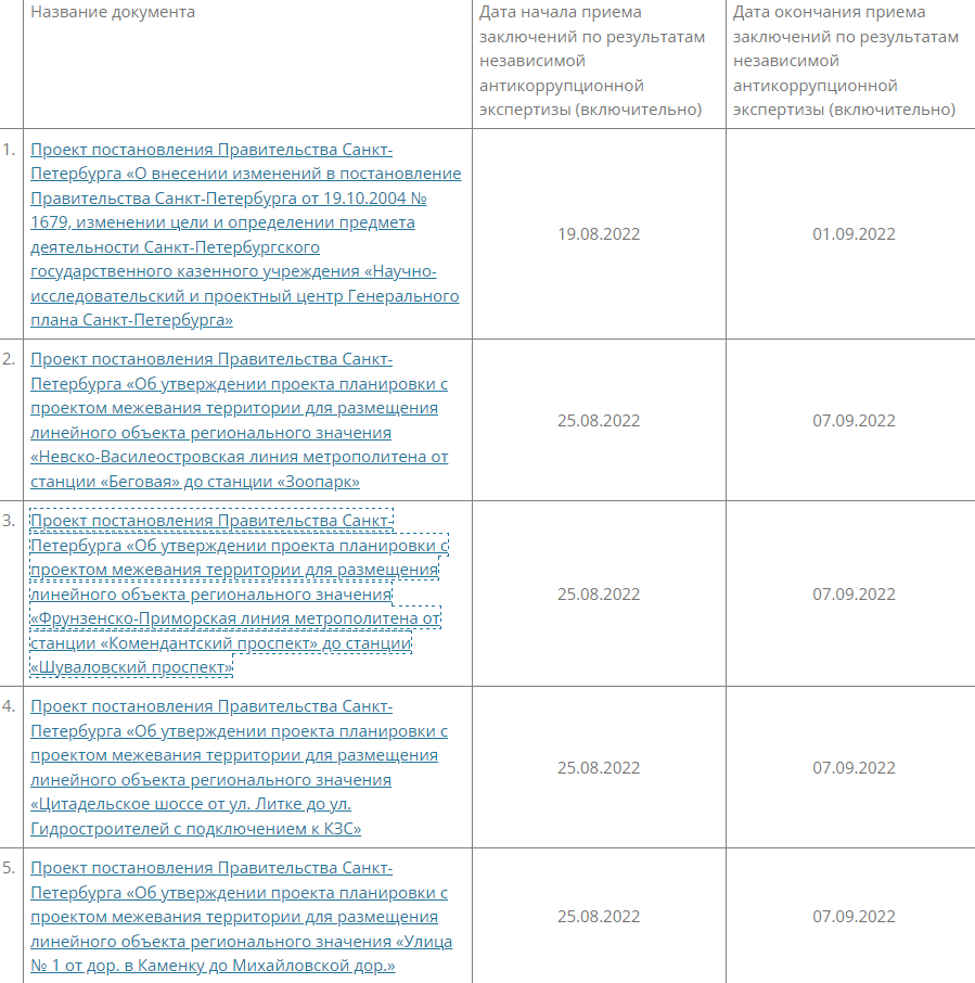

Re: Шуваловский проспект
Для полноты картины осталось опубликовать график подготовки проектов постановлений.
Впрочем, я сильно тороплюсь. Сперва - проект графика подготовки проектов постановлений.

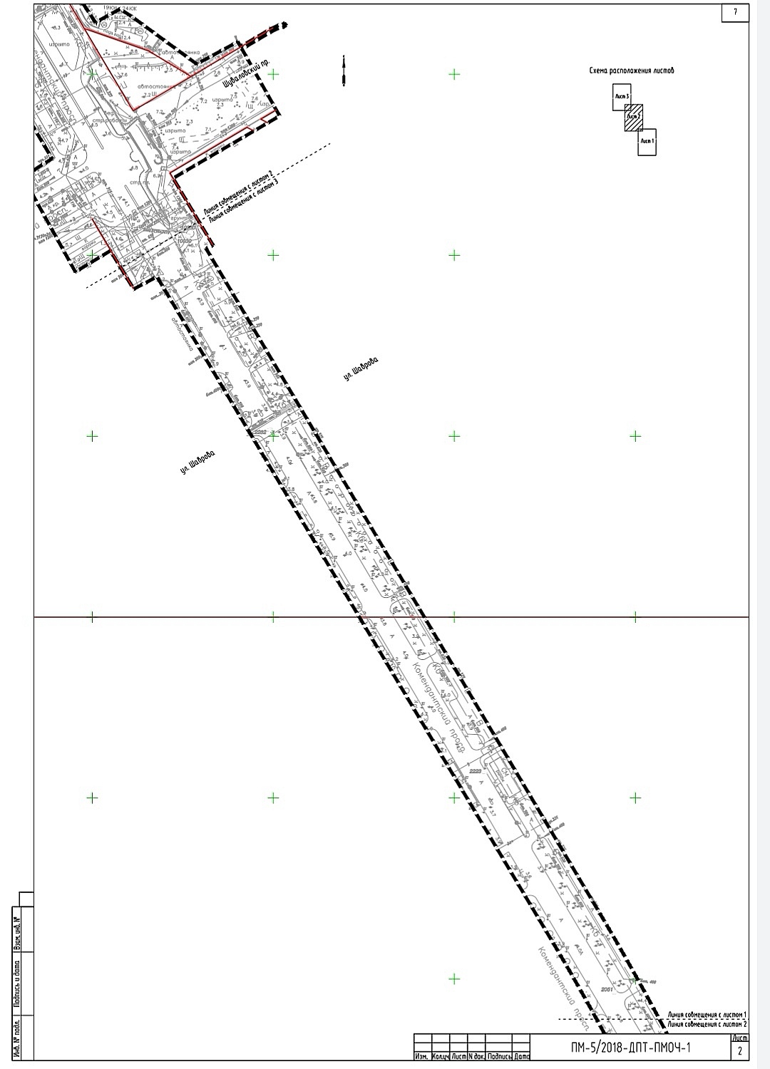

ППТ ФПЛ до Шуваловского проспекта. Но вот тупики за станции почти до Плесецкой улицы
Да, тупики там планируются длинными. Из одного даже щит должен стартовать (от конечной вентшахты в сторону "Комендантского проспекта").
Но, учитывая, каким темпом застраивается район, уже назрела необходимость строить не одну, а, как минимум, две станции вдоль Комендантского.

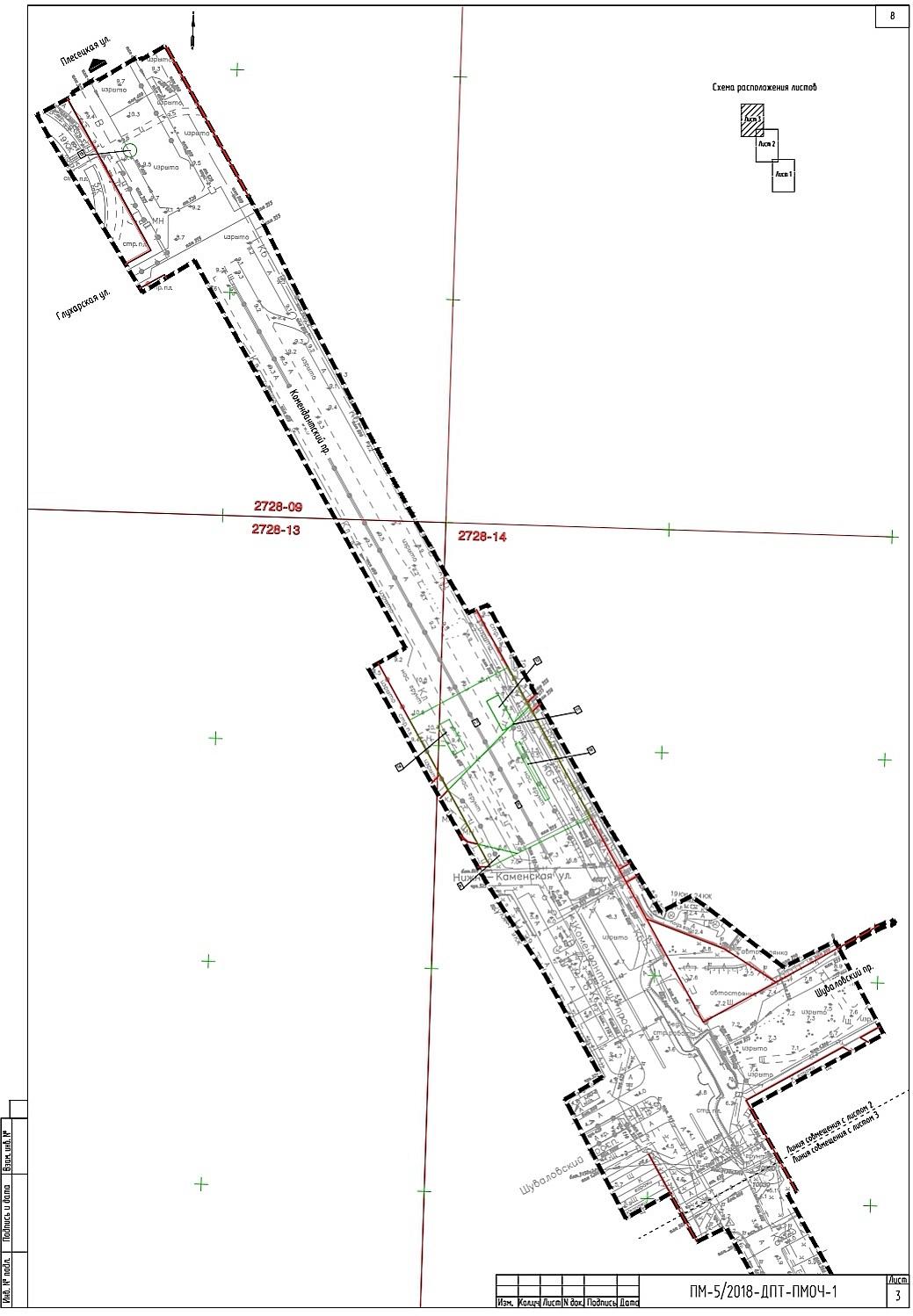

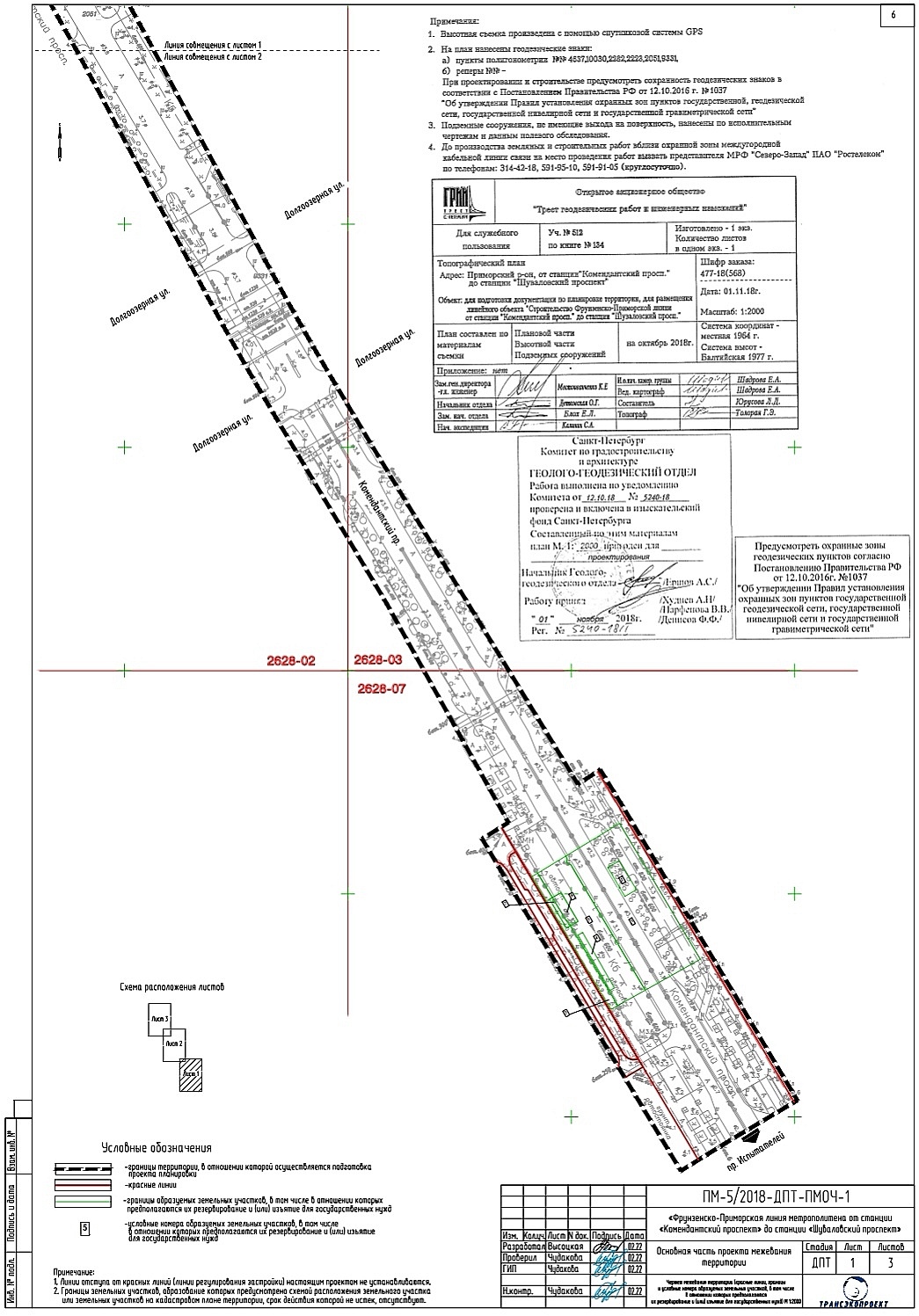

Теперь полностью разобрал схемы, как всегда обязательно для форума выкладываю. В принципе 1,5 км до Шуваловского проспекта еще нормально. Главное чтобы не продлевали Комендантский проспект в скором времени. А известно какие нумерации шахт будут? И как будет устроено путевое развитие за будущей станции?
