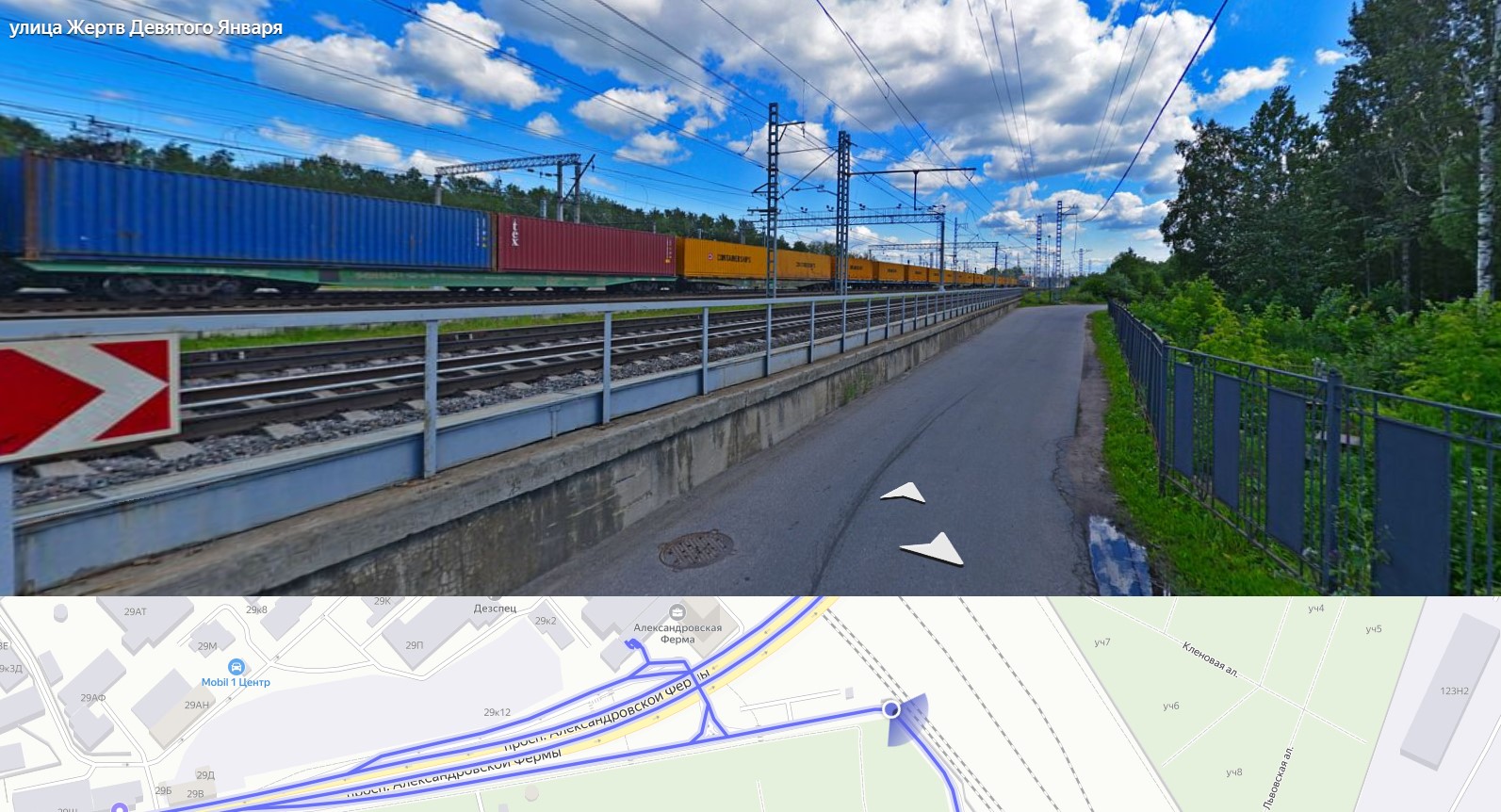

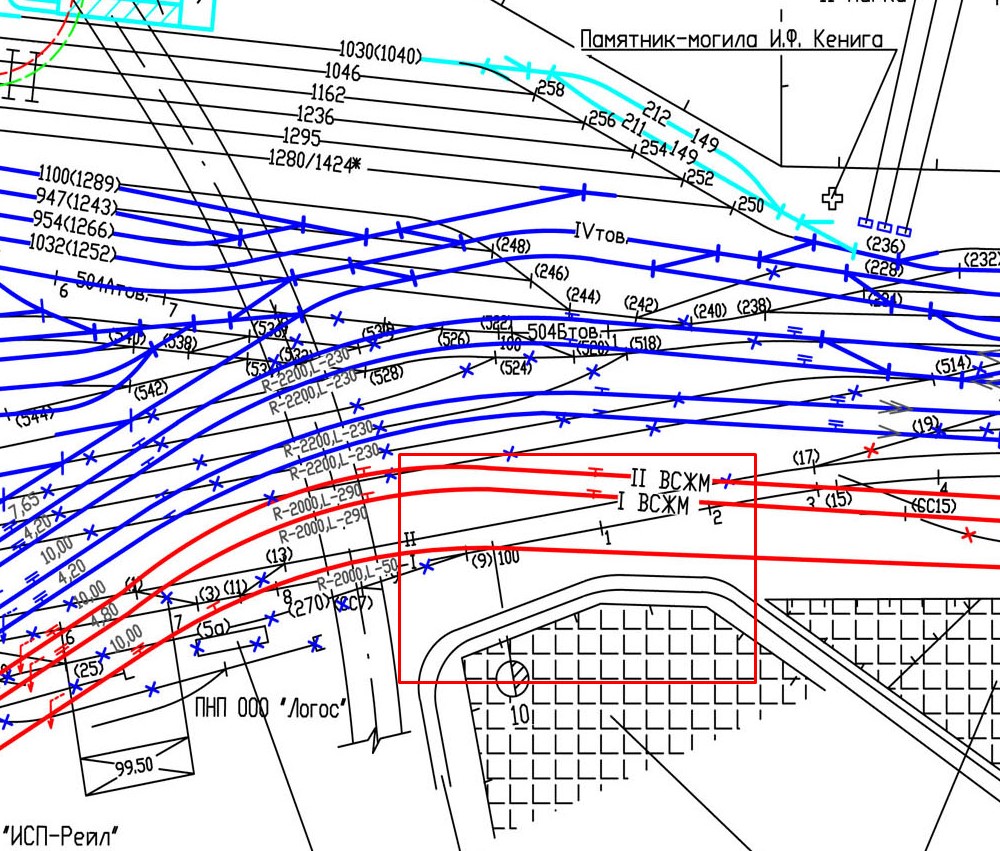

Как я понимаю это предпроект ВСМ.
- Пассажирские платформы пригородных поездов Московского вокзала под ковш, но возможно они переедут под навес.
- Здания Фарфоровского поста, вместе со зданием станции (его вообще нет на плане) под ковш.
- Переход в Обухово, которому и 15 лет нет, под ковш, будет новый.
Есть нюанс, как они собираются втиснуться мимо кладбища Жертв 9-о января я не понимаю.
В проекте так
По факту так

О! Никакого второго съезда с Глухоозерской на СПТМ и в помине нет
Куда же всё не-высокоскоростное направлять-то будут?
Съезда с Волковской на Московский вокзал тоже не будет, значит всякие маршруты вроде Москва-СПб-Калининград теперь либо принимать на Витебский/Балтийский (и где-то пересекать все пути, включая ВСМ), либо за Чудово отправлять на Волховстрой/Посадниково, а оттуда на Ладожский, и с Ладожского уже транзитом на юг.
Интересно, правда, что отмечен какой-то новый путепровод с Глухоозерской на Волковскую. Отмечен как для внутригородских и пассажирских перевозок, но не забьют ли его целиком грузовыми?
Плюс, уже отмечена ШМСД, а это значит, что вряд ли в районе Глухоозерской произойдёт редевелопмент заброшек, ну и отдельно досадно, что виды с Финляндского моста уйдут в небытие.
Или это всё на очень далёкую перспективу ("до 2050" и подобные)?
Ну в Москве же много где успели увеличить число путей при запуске пассажирских сквозных маршрутов (под МЦД в основном). Вот, от Курского до Ржевской (или Рижской? какой-то из них) вообще тесный двухпутный участок в четырёхпутный превратили.

III и IV главные пути, уходящие на Волковскую намекают, что туда уйдут пригородные перевозки, а Московский останется чисто для ПДС.

Но остающиеся под навесом реконструируемые платформы как то очень коротковаты для ПДС.

Их там под насыпью ВСМ-ных путей пропустят и потом поднимут на насыпь к путепроводу через улицу Салова?
А какой там уклон-то получится?

Там в схеме подписано, что 3 и 4 пути будут на эстакаде.

А, там их штриховкой обозначают. Я сначала подумал, что путепроводы просто прямоугольниками обозначаются, а со штриховкой -- тоннели. Ну если там всё на эстакаде будет, то ещё можно представить, да.

Какая имеется в виду? Четвёртая? Она целиком уходит под ВСМ, а остальные не трогают. Как есть сейчас так и останутся.
am3plus писал(а):Ну если там всё на эстакаде будет, то ещё можно представить, да.
Можно даже представить, что пригородное движение переключат на Витебский вокзал. От Волковской до Витебского направления всего ничего - надо построить две кривых с путепроводом над скрещением главных путей. И Витебский вокзал оживёт.
