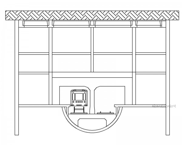

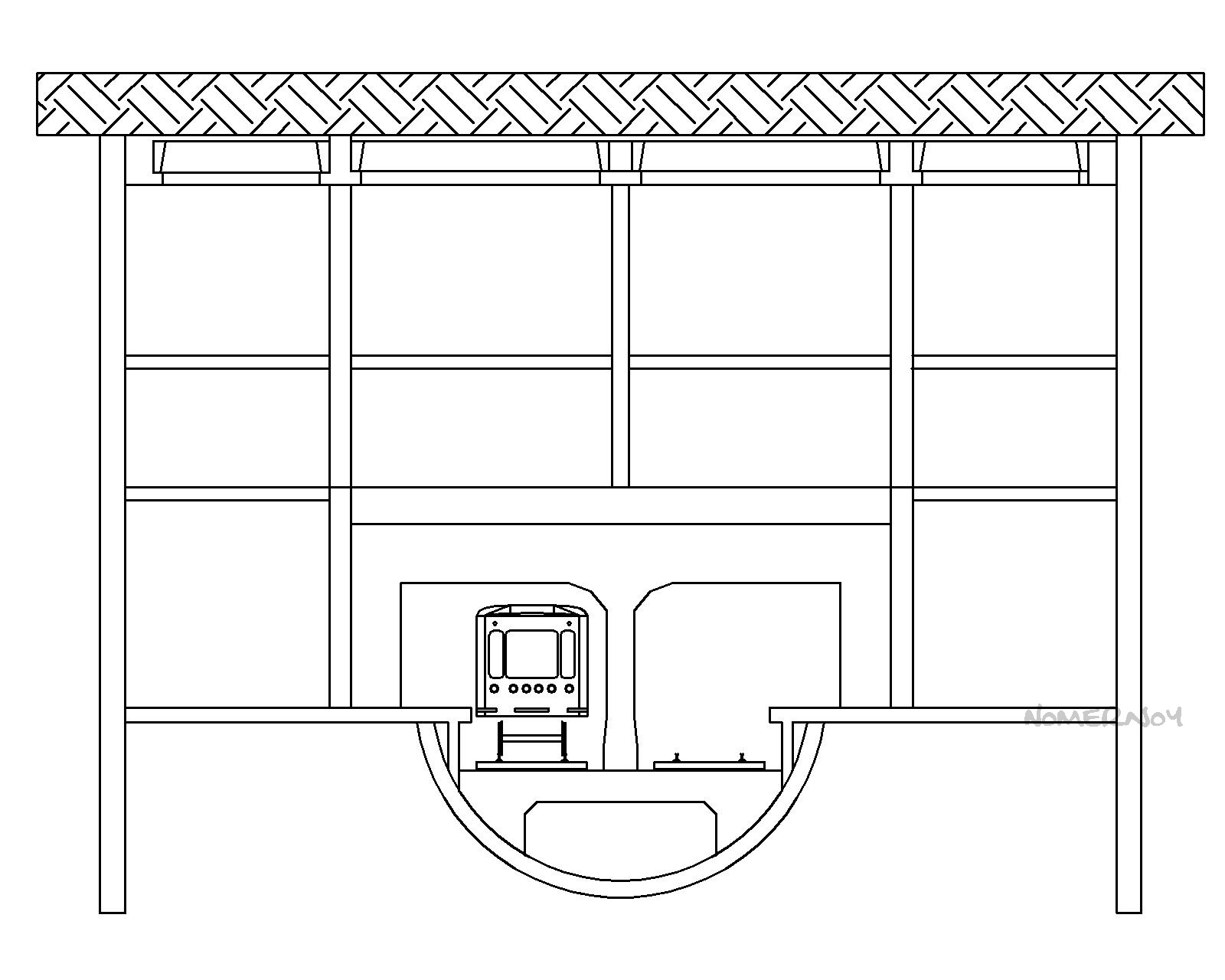

Начертил схему Дунайского проспекта (по мотивам реальной проектной документации), для тех. кто еще не представляет как будет выглядеть станция.

А что это за огромная толстая плита сверху?
Сообщения: 5204
Re: Фрунзенский радиус
blackw
Вполне вероятно, что между путями будет еще ряд колонн или вообще сплошная стена.

А непосредственно на станции между путями будут колонны?
blackw писал(а):А что это за огромная толстая плита сверху?
Это обрантная засыпка (грунт). Выполняет защиту гидроизоляции конструкции и препятствует промерзанию.
2 слон Скорее всего, в междупутье будут колонны, а не стена (для уменьшения общего объёма железобетона и сроков производства работ).
Если колонны в междупутье не ставить, то из-за большого пролёта придётся делать весьма толстое перекрытие с множеством рёбер жесткости, что также ведёт к увеличению объёма железобетона.

Nomernoy писал(а):Начертил схему Дунайского проспекта (по мотивам реальной проектной документации), для тех. кто еще не представляет как будет выглядеть станция.
Почему или зачем под путями полукруглый свод? Вся остальная станция, судя по схеме, состоит из плоских элементов.
Сообщения: 5204
AgRiG
Щит же будет проходить станцию транзитом и на чертеже вы как раз видите лотковую часть обделки, за счет которой щит будет продвигаться по котловану. В противном случае уйдет много времени для того чтобы, сначала разработать котлован до проектной отметки, затем соорудить монолитный лоток и лишь затем пропустить по лотку щит, но это только моё предположение - я не разработчик.

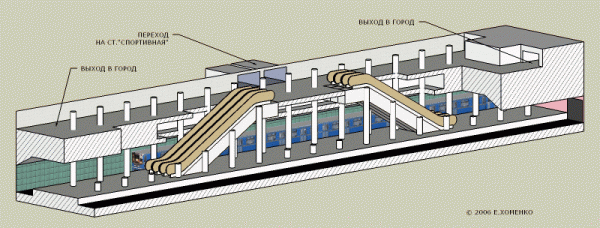

Однако у меня есть вопрос, насколько велика вероятность, что вестибюль станции будет располагаться прямо над платформой по аналогией с харьковской станцией «Метробудівників ім. Г. І. Ващенка».
Картинка взята здесь: http://gortransport.kharkov.ua/subway/stations/22/
