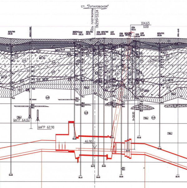

Интересно, почему ЛМГТ не сделал такой же вариант с верхней пересадкой на примыкании к Кировскому заводу? Неужели исключительно ради удобства - в их варианте она стала бы второй пересадкой в нашем метро без лестниц (после Маяковской - Пл. Восстания). Другой причиной могла быть близость кровли кембрийских глин, хотя, судя по разрезу, небольшой запас вроде есть.
Вопрос, как обстоят дела с этим в варианте МГТ, где коридор проходит как раз уже над путями КВЛ.
Разрез из проекта ЛМГТ. Левее Путиловской черным отмечены тоннели КВЛ.

в40 писал(а): 09 сен 2022, 22:30 2. Когда прокладывались перегонные тоннели ФПЛ между "Звенигородской" и "Садовой" под перегоном "ТИ-2" - "Сенная площадь", движение поездов не прекращалось. Вводилось только ограничение скорости. Строящиеся тоннели ФПЛ проходили под острым углом к дествующим.
Выполнить примыкание к станции по оси среднего зала гораздо проще, чем выполнить примыкание над действующим тоннелем с последующим демонтажом обделки тоннеля.
Тоннель ФПЛ ведь проходили щитом с обделкой из блоков с разжатием в лотке? В таком случае осадки над тоннелем должны быть минимальны.
А переходные коридоры к Путиловской должны были бы сооружаться горным способом под перегоном КВЛ, в этом случае осадки, насколько я понимаю, неизбежны.
