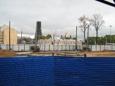

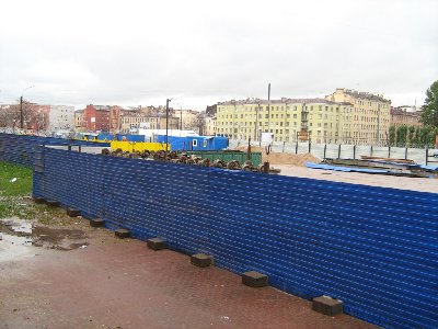

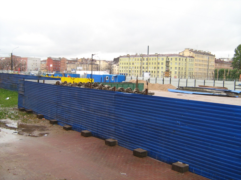

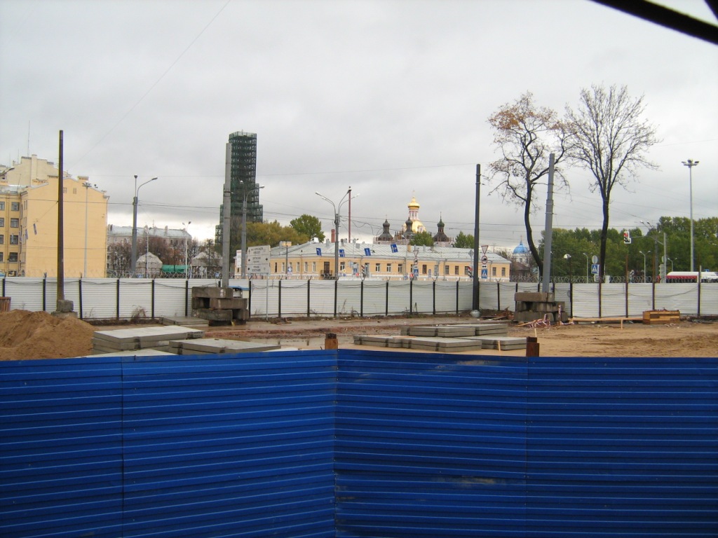

фотки...
Обводный канал
Обводный канал
Обводный канал
Обводный канал
