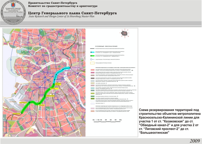

- ArtTrapeza
- Сообщения: 833
Re: Красносельская линия, проектирование
Последний раз редактировалось Costa 02 мар 2010, 17:47, всего редактировалось 1 раз.
Причина: изображение перезалито на форум
- TEMbl4
- Сообщения: 347
- Зарегистрирован: 15 янв 2008, 20:16
И что тут можно увидеть? Хотя ничего нового там впринципе не показано

- Till
- Сообщения: 2050
TEMbl4 писал(а):И что тут можно увидеть?
Очевидно, речь о том, что уже принципиально существует схема резервирования территорий под будущее строительство. Но, конечно, хотелось бы покрупнее хотя бы легенду.
Нынешний вариант центральной и северной части ККЛ (это хорошо заметно на схеме, приведённой в посте ArtTrapez'ы) всё-таки сильно напоминает мне старый, канонизированный Я.Перельманом анекдот о том, как мальчик на уроке математики, соединяя по кратчайшему пути две точки, нарисовал кривую изрядной извилистости. На недоумённый вопрос учительницы мальчик пояснил, что так его научил папа-таксист.

Да маразм крепчал. Из приведенной схемы ценной информацией является та, что в Смольном считают строить 2-ой участок до Большеоохтинской. Я, наивный, имел слабую надежду, что 2-ым участком станет хотя бы Казаковская-Петергофское шоссе. В советское время радиусы дотягивали до первой(первых) пассажиронапряженной станции, а затем "углубляли" линию внутрь района, решая транспортную проблему района в комплексе.
Не понять, кто будет этой линией пользоваться. По-моему, всем понятно, что пасспаток на ней будет значительно меньше сегодняшней 5-ой линии. Роль линии, как пересадочного контура - сомнительна. Пасспаток будет формироваться только 3-мя станциями - Казаковской, Смольнинской и Большеохтинской. Причем, только Казаковская, при грамотной организации подвоза к ней даст пасспаток, сравнимый с Автово. Большеохтинская возьмет небольшую часть людей, пользующихся Новочеркасской и еще значительно меньшую часть, пользующихся пл.Ленина, и немного перетянет на себя пасспаток с НОТ, идущего в центр по Большеохтинскому мосту. Локальный пасспаток от Охта-центра пока учитывать рано.
Получаем, что ради этих 2-х станций будет построена приличная по длине линия. Хотя, продлив ее до Петергофского шоссе (всего порядка 3,5 км), можно было бы решить транспортную проблему Юго-Запада % на 80.
Опять же, в северной части линию как минимум, стоит довести до створа Пискаревского пр и ш.Революции - эта станция стала бы действительно пассажиронапряженной.
