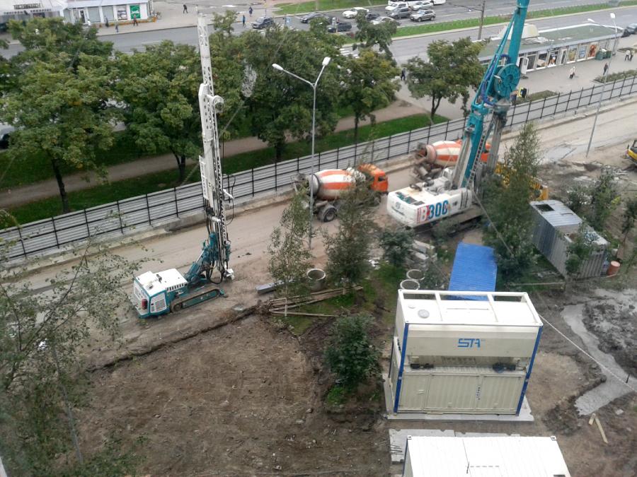

Сообщения: 5191

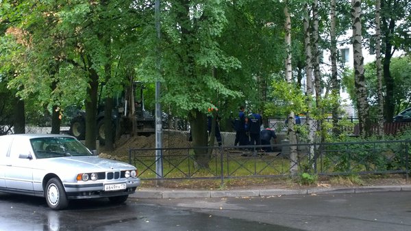

Не удержусь и выложу снимок 467 шахты. Восторгаюсь метростроем! Вот это реактивные ребята, уже форшахту вовсю монолитят.

Nomernoy писал(а):Не удержусь и выложу снимок 467 шахты. Восторгаюсь метростроем! Вот это реактивные ребята, уже форшахту вовсю монолитят.
Ага, как марш-бросок. Как только дали разрешение, сразу же огородили участки и приступили к работе. Возможно даже в тот же день или на следующий.
В отличие от чиновников, которые месяцами, а то и годами, тянут тягомотину.
Сообщения: 4133
На стартовом котловане явно готовится струйная цементация. Видимо сразу начнут - это самая муторная и долговременная операция.

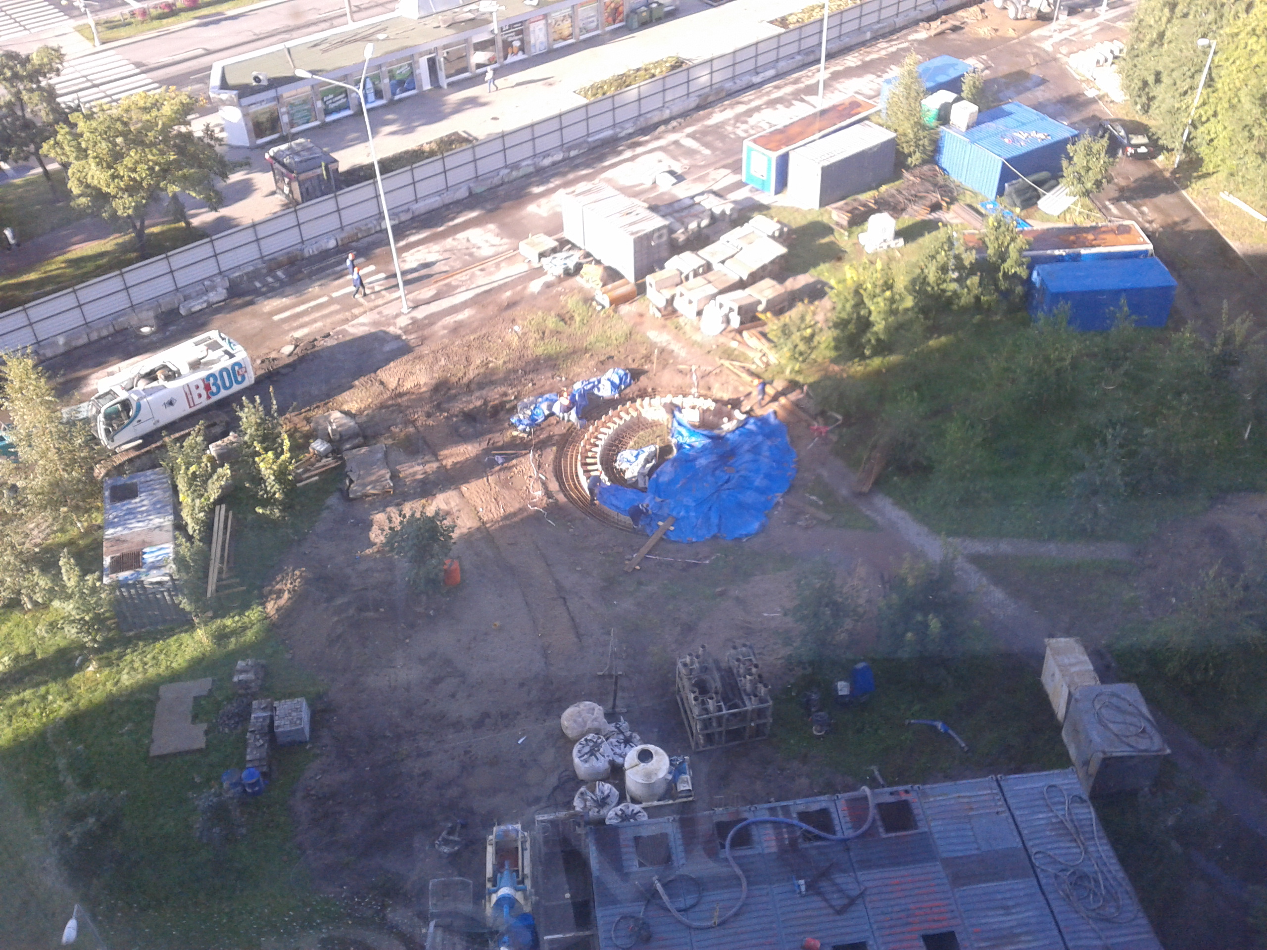

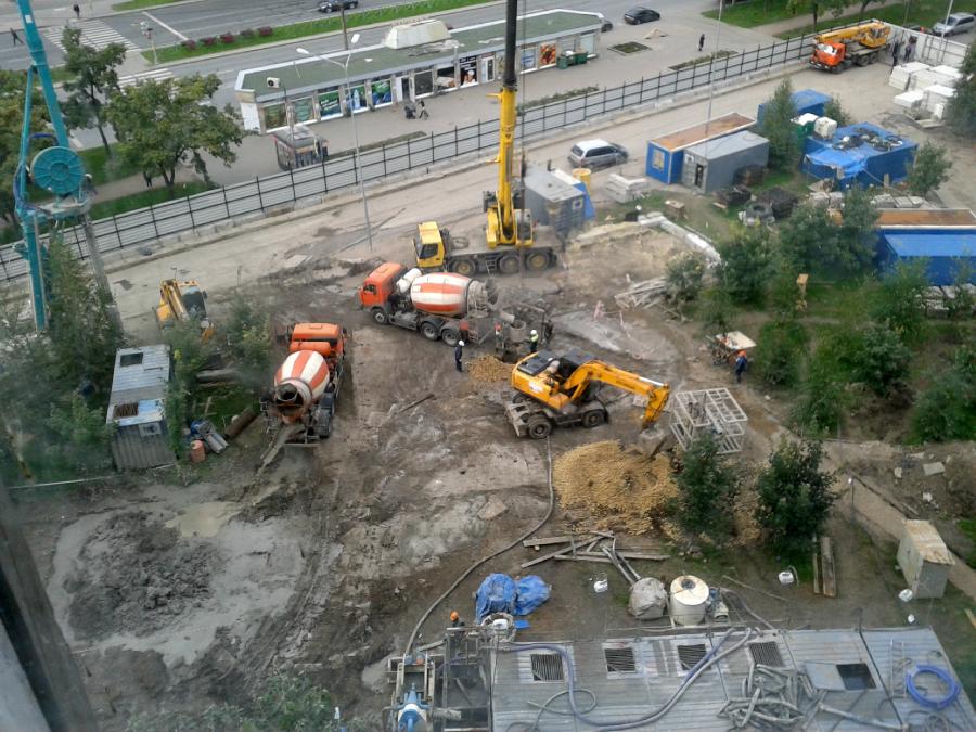

MYSTERYMAN писал(а):Доброго времени суток, сегодня сходил и сделал фотографии хода работ на 467 объекте :)
http://i.imgur.com/cwzRqiY.jpg
http://i.imgur.com/AUGgmjo.jpg
http://i.imgur.com/S3EaQQO.jpg
http://i.imgur.com/JAMYAnU.jpg
Лучше сразу непосредственно сюда фотографии заливать ;)

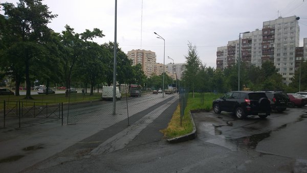

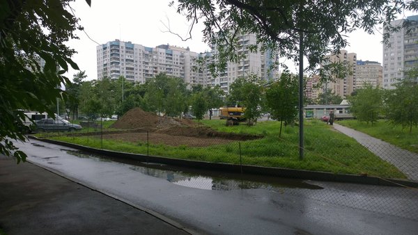

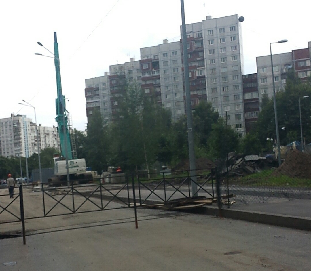

Площадку на Кораблестроителей кстати огородили нормальным синим забором. Теперь фотографировать можно только с торцов, там пока еще фрагменты старого сеточного забора и несплошные ворота. Ну или сверху, если кто живет в ближайших домах.

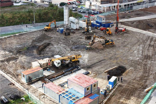

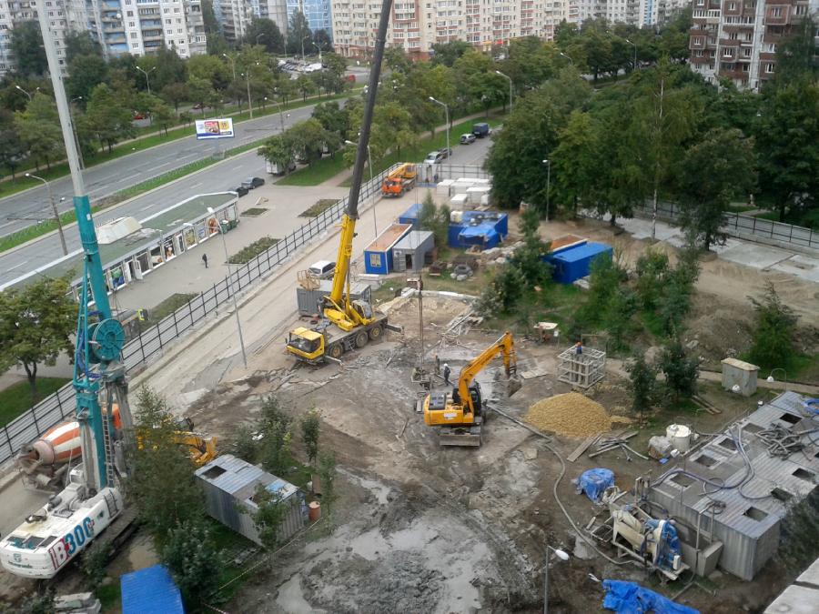

http://www.skyscrapercity.com/showpost. ... count=3392:
Вообще ребята взяли темп 1 сутки = 1 каркас. С утра работает грейфер, днём подвозят-собирают-погружают, вечером бетонируют.
Эти работы ведутся с конца прошлой недели, так что, по идее, там не долго уже осталось. А вот на следующей, кстати, будет ровно месяц со дня выхода метростроя на площадку.

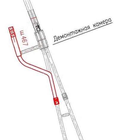

Можно ли поинтересоваться, что за площадка на ул. Коралбестроителей?
Где она и с какой целью строится?
Она нужна для сооружения перегонной вентшахты, через которую будут строиться демонтажная камера двухпутного щита и два однопутных перегонных тоннеля к существующим тупикам "Приморской".

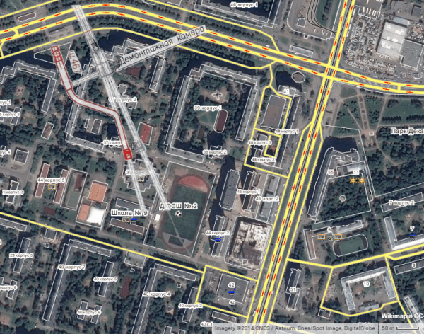

Попробовал быстренько наложить в паинте схему на карту Викимапии (потому что там отмечены туннели). Вот, что получилось.
Поясните, пожалуйста, действительно демонтажная камера двухпутного щита будет находиться прямо под 37 домом, или я напортачил с масштабом? Какая тогда там предполагается глубина и уклон?
Наверняка это уже было описано здесь, но я не смог найти, простите.
