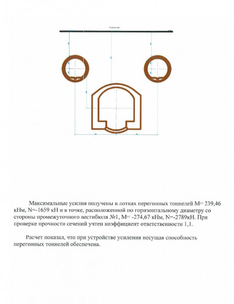

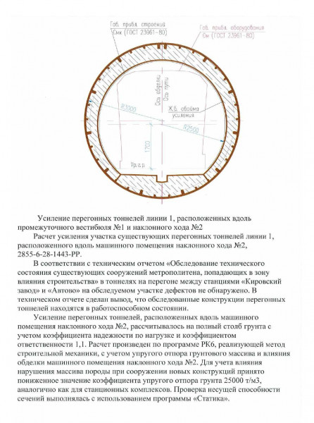

А вот кстати фрагменты того самого обоснования по примыканию пересадки из проектной документации ЛМГТ, в которых утверждается, что при усилении тоннелей их несущая способность обеспечена, но вопрос остановки движения не рассматривается:

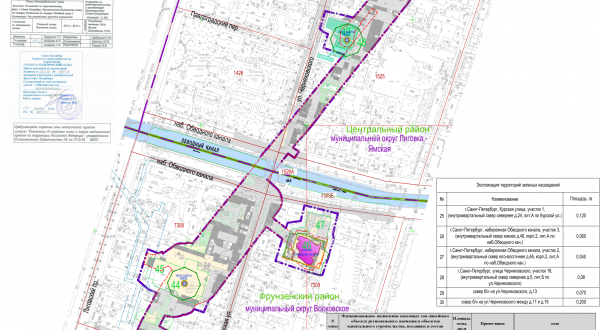

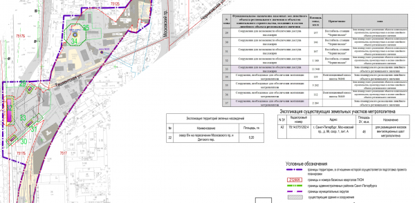

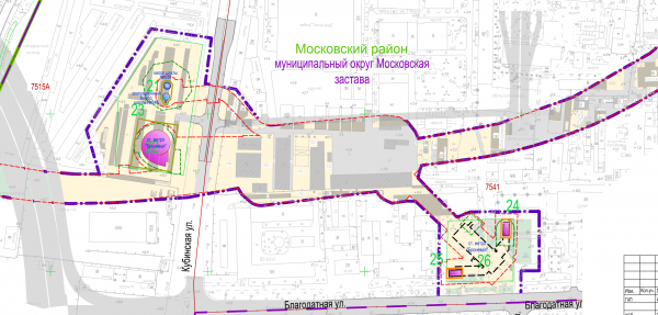

Den.S писал(а): 11 окт 2022, 22:17 Анонс публичных слушаний. Грядет начало строительства в сторону Обводного?
Из материалов публичных слушаний. В лучшем случае утвердят в декабре, а там уже и проектная документация должна выйти из экспертизы по словам директора МСС
Обводный канал-2
Обводный канал-2
Боровая
Боровая
"Московские ворота-2"
Броневая
Броневая
Путиловская
Путиловская
Юго-западная
Юго-западная
ПП_МО_Раздел 3-Лист 5.pdf
ППТ от Депо Красносельское до "Обводный канал-2"
(21.07 МБ) 262 скачивания
