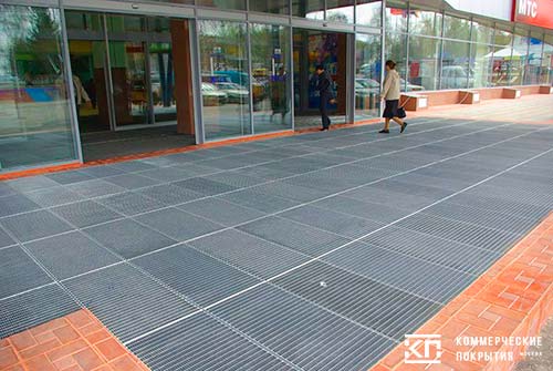

Наверно и в 22 веке в Петербургском метрополитене будут ставить на новых станциях убогие стальные, якобы, грязезащитные решётки, КПД которых стремится к нулю. Что можно наблюдать на любой станции в дождливую или снежную погоду. Особенно хорошо это было видно на Чернышевской, где решётки были уложены во всём кассовом зале от дверей до турникетов. Но несмотря на это, шлейф говна обрывался только на краю платформы.
При этом в проектах новых станций даже нет намёка не то что на новые решётки внутри, но даже на попытку начать бороться с водой и грязью на обуви ещё со стороны улицы.
Зайдите в любой ТК или бизнес-центр, там чисто в том числе потому что ещё перед входом начинают бороться с водой и грязью.
Про поток не надо писать, поток в Галерею или Невский Центр не намного ниже чем в среднестатистическую станцию метро.
