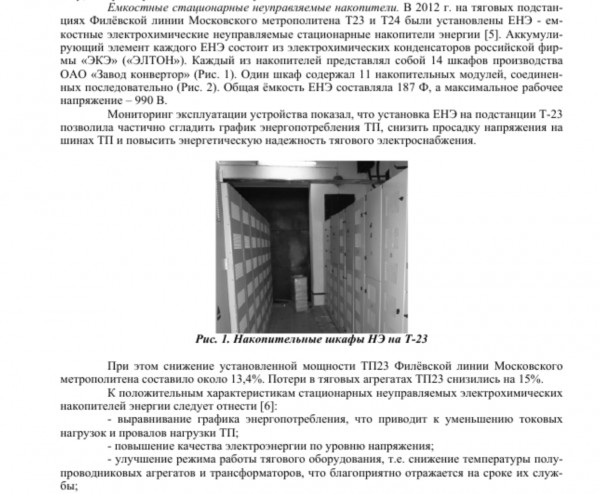

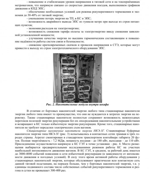

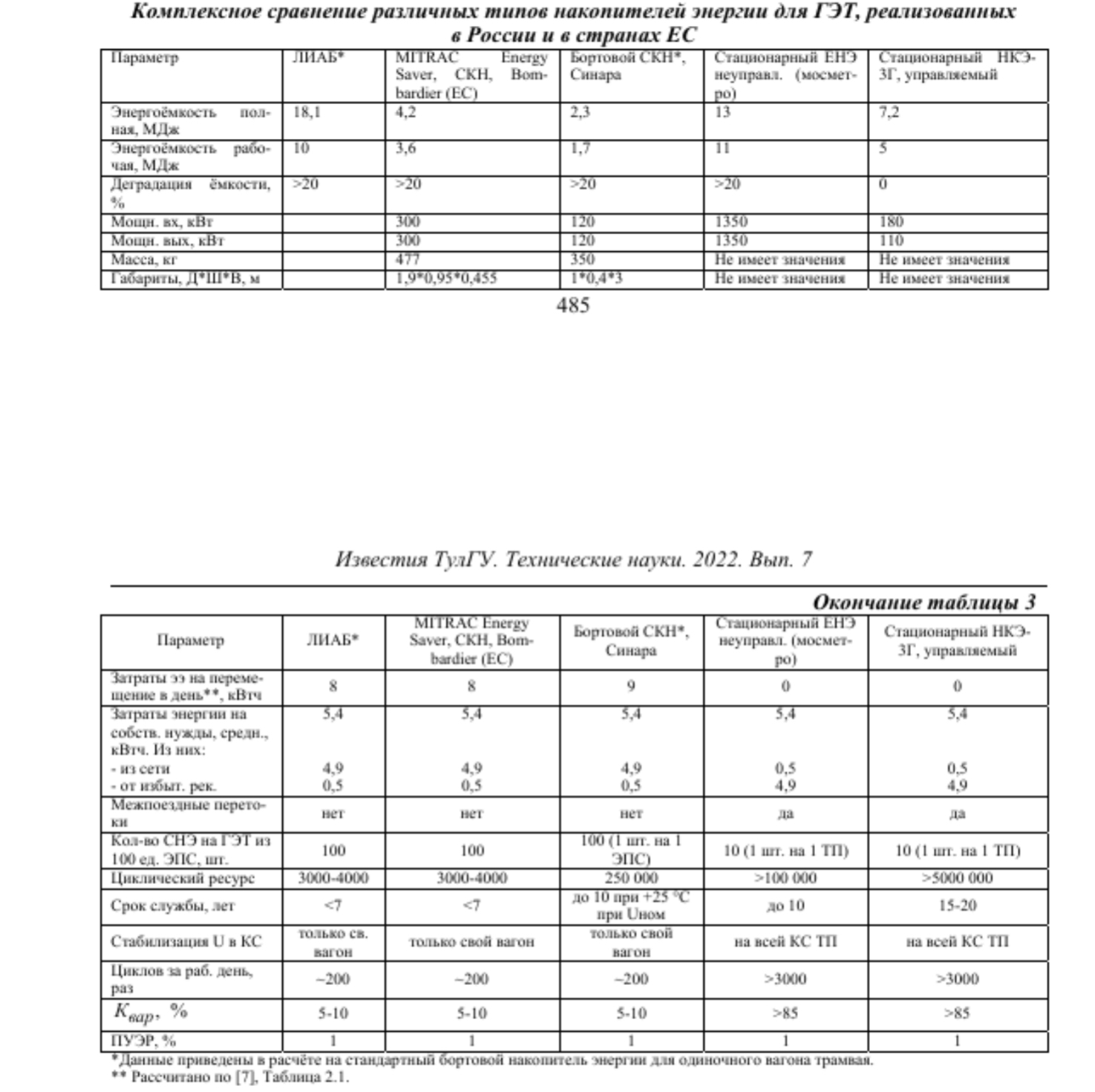

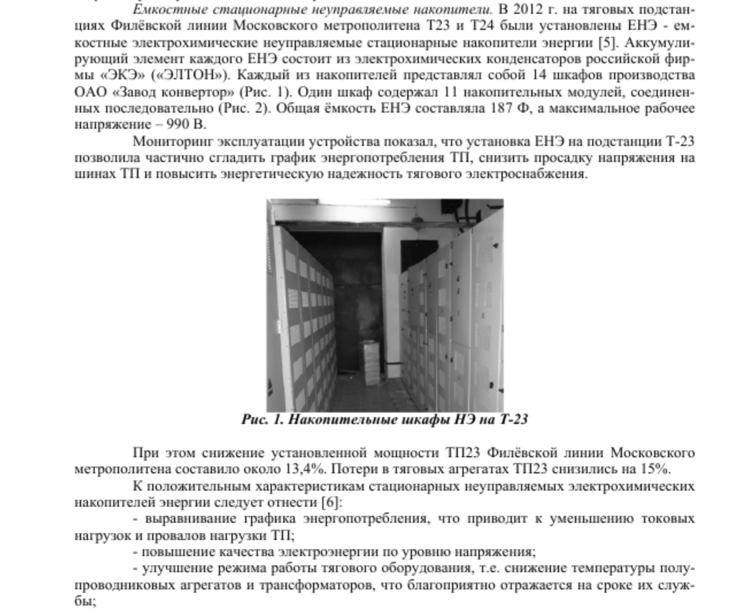

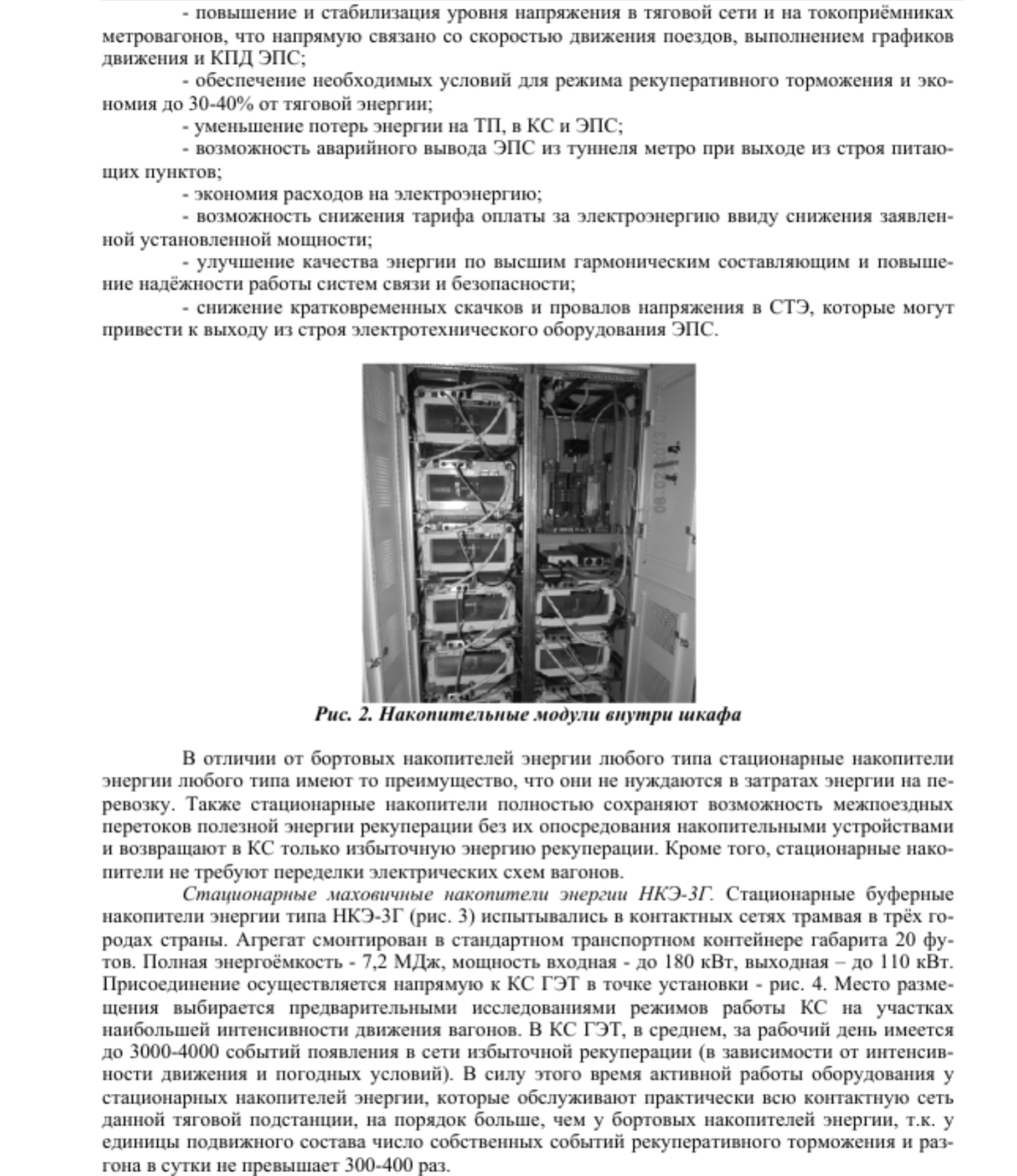

Да и состав сам может себе запасать энергию не отдавая её в сеть, а использовать для разгона самого себя.
Системы на суперконденсаторах разных версий показывают экономию энергии в 10-30% и снижение пикового потребления до 50%. Так же в таких системах требуется минимальное количество резисторов, которыми обычные составы обвешаны.
Трамвайки например в Париже, Брюсселе, Лиссабоне и Блэкпуле катаются и отлично экономят энергию.
Так что «Не всё так очевидно»
Сообщения: 14771
Неужели Вы не понимаете, что невозможно синхронизировать графики отправления и прибытия поездов - перегоны имеют разную длину, разный план и профиль, и разные скорости. Даже парность поездов в течение суток разная.
GelezinisVilkas писал(а): 21 апр 2023, 21:46 Да и состав сам может себе запасать энергию не отдавая её в сеть, а использовать для разгона самого себя.
Это Вы в рекламном буклете прочитали? Там и не такое напишут, лишь бы продать свой товар. Изобретатели вечного двигателя нервно курят в сторонке.
Сообщения: 3555
в40 хватит каждый раз в лужу садиться и позориться.
По данной теме проведено множество исследований и экспериментов с разными типами накопителей, станционарными, возимыми, маховичными.
По результатам написано множество статей, а за рубежом и целых книг, там этому больше внимания уделяют.
