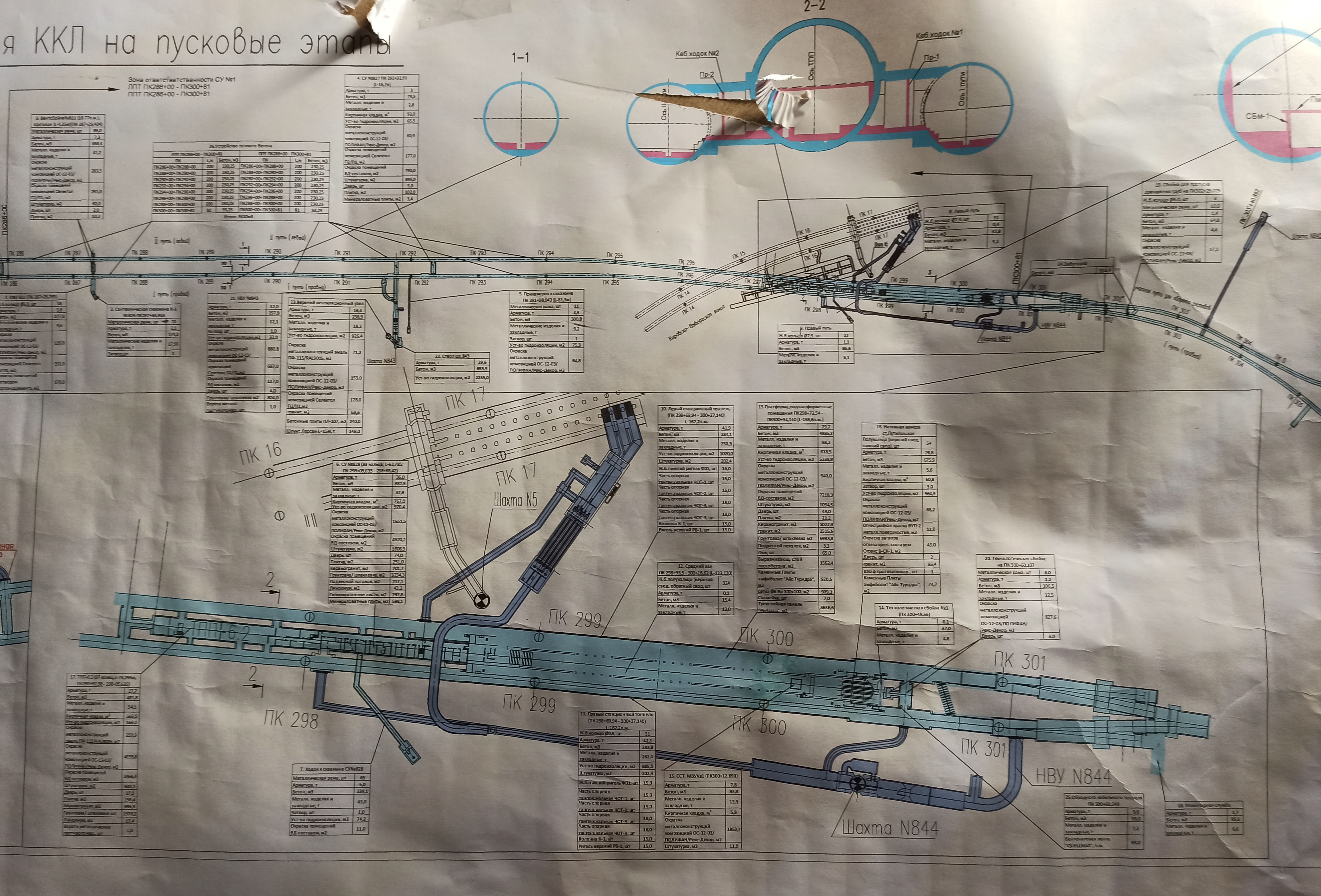

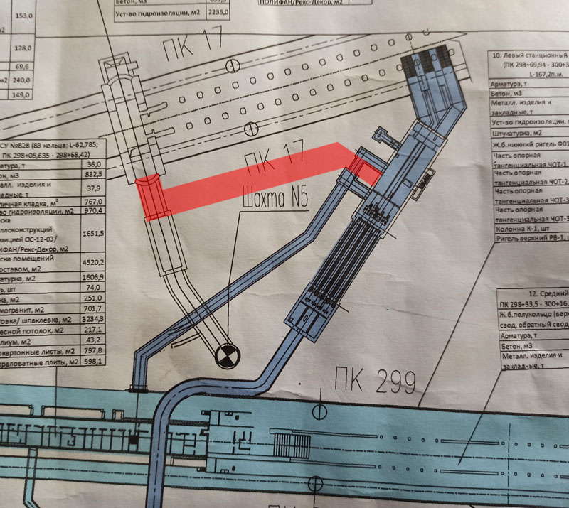

Вот кстати схема производства работ по проекту МГТ:
Если я правильно понимаю, еще два года назад успели построить натяжную камеру малого наклона по этому проекту. В таком случае даже представить страшно, какой крякозяброй извернется пересадочный коридор со стороны Кировского завода, если примыкать его к поперечной камере...
Всё-таки попытался представить, стало еще страшней:

Ignat писал(а): 03 янв 2023, 02:58Если я правильно понимаю, еще два года назад успели построить натяжную камеру малого наклона по этому проекту.
Если и так, то её вполне можно переделать в блок служебных помещений (который в проекте МГТ, как я понимаю, был исключён) с входом из пересадочного коридора. Малый наклон то, надеюсь, ещё не построили? Узнаем со временем - судя по срокам конкурса альтернативный проект готов и осталось его "легализовать".
БСП не исключен из проекта - его построили в продолжении ТПП. Для этого ТПП немного сдвинули в сторону "Казаковской". На схеме это хорошо видно: ТПП - 97 колец, СУ-828 (с БСП) - 83 кольца.
Малый наклон - нет, ещё не построен.
Сообщения: 4133
Тогда нет необходимости делать "кракозябру", можно строить новый наклон в нужном направлении (возможно даже на три машины с учётом узости прохода). А в натяжной можно сделать немало техпомещений, которых на станциях всегда не хватает.

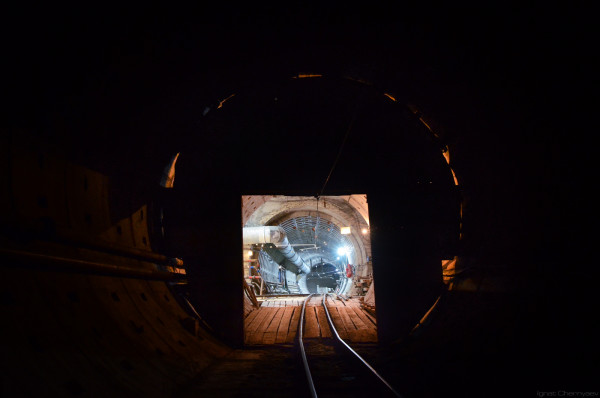

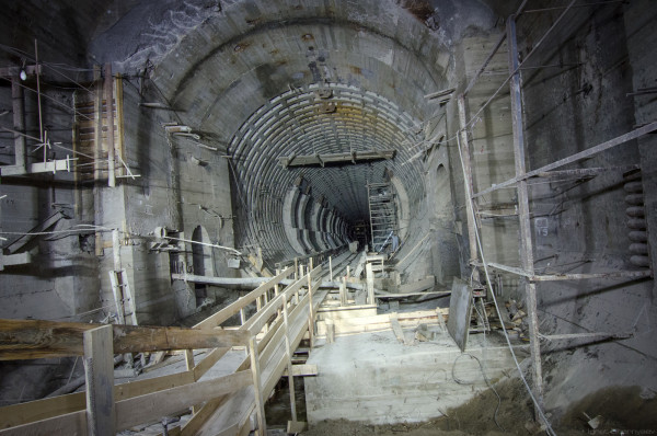

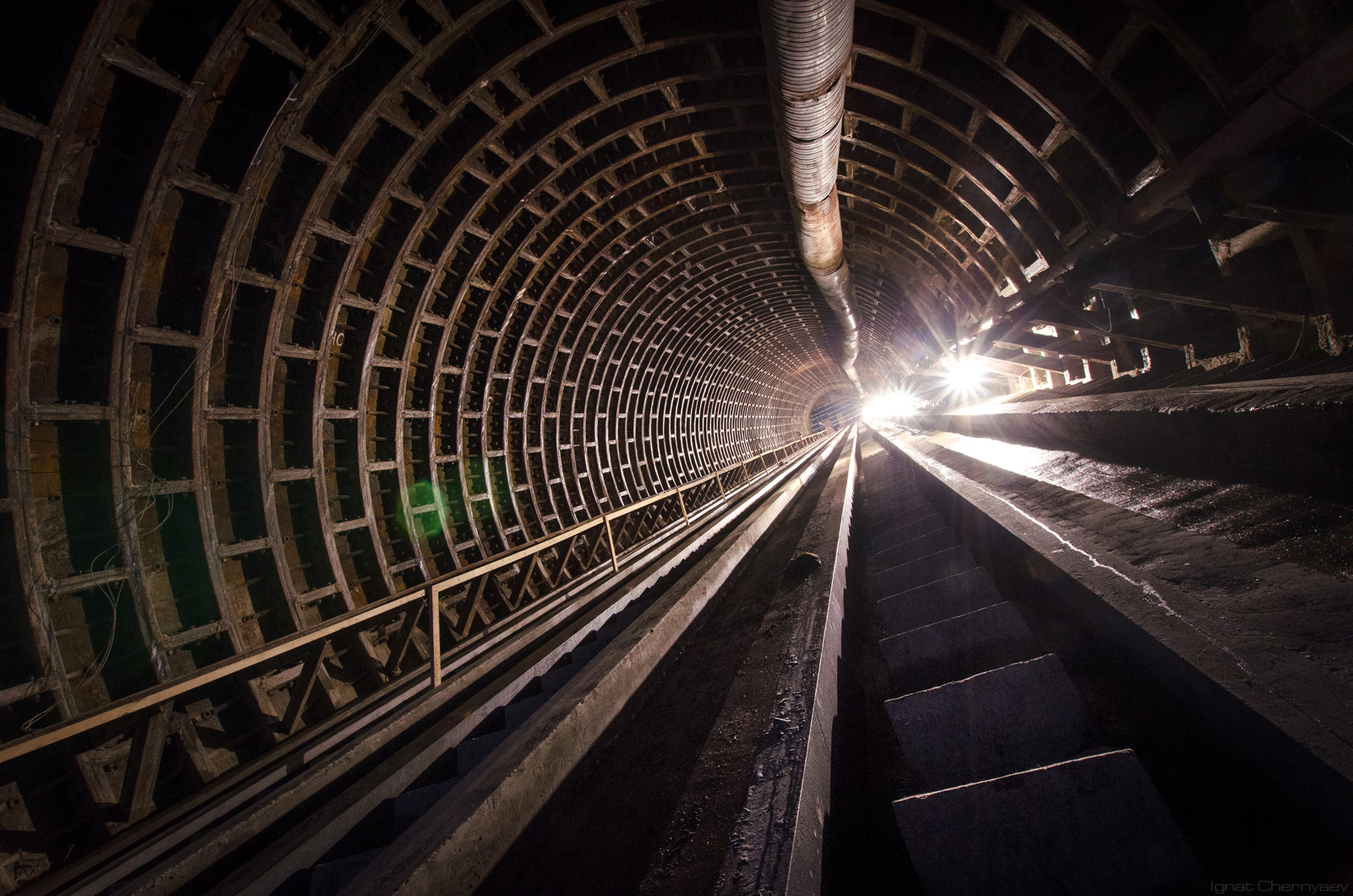

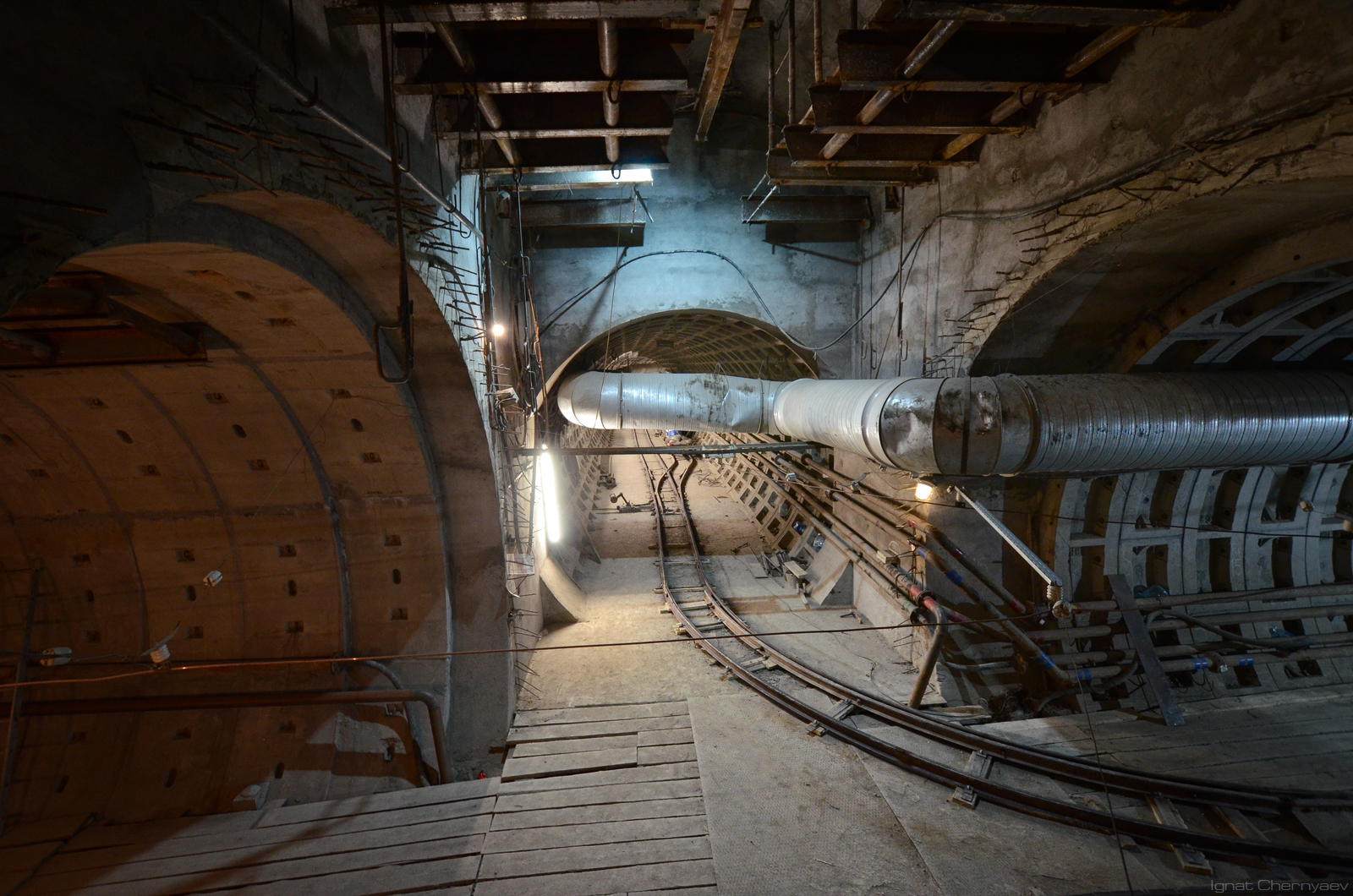

Сделал первую часть фотообзора ККЛ за январь 23-го: https://vk.com/@lmctrans-kkl-01-2023-1
По ссылке несколько схем и 54 фото южной половины участка (от 841-й до 843-й шахты вместе со станцией "Юго-Западная").
Пару фотографий продублирую сюда:
