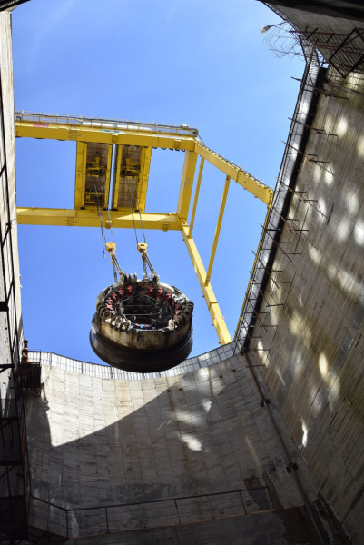

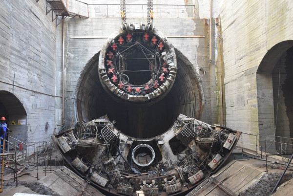

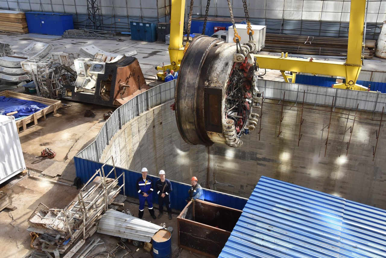

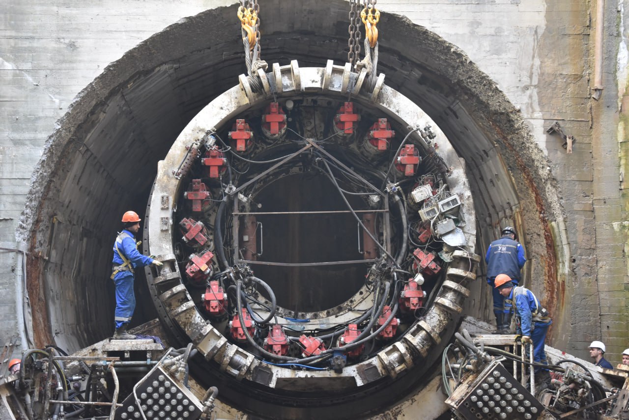

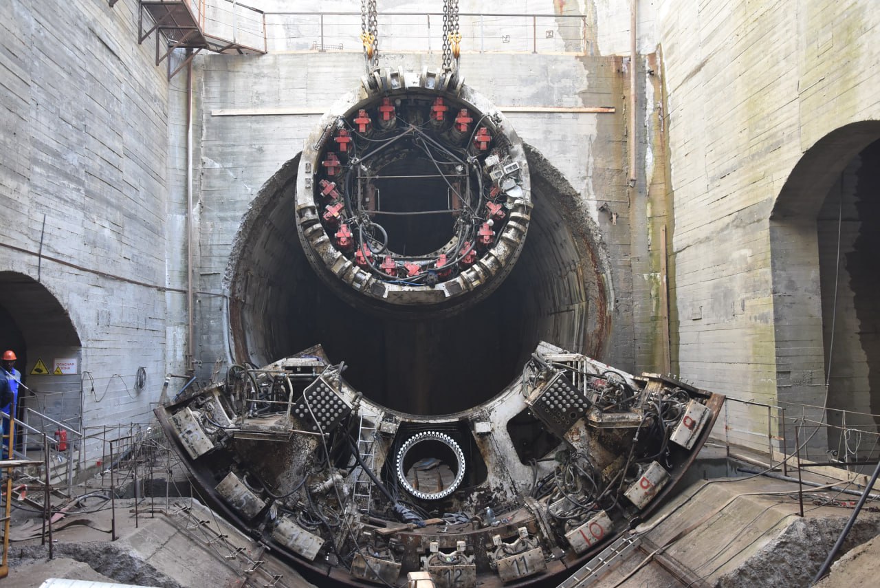

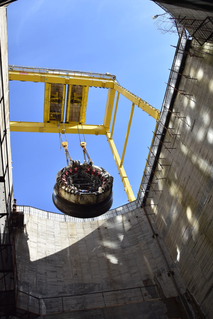

В пятницу 21.04.2023 главный привод «Надежды» опустили в стартовый котлован на Туристской улице.
Метростроителям осталось опустить в котлован и смонтировать 10-метровый ротор – «зубы» «Надежды». Главный привод, который сегодня встал на свою позицию, как раз и будет приводить их в действие.
С телеграм канала МСС.

То, что корпус щита собран всего на 1/3 никто из нынешних "эффективных менеджеров", разумеется, не видит. Главное - пустить пыль в глаза и похлопать в ладошки.писал(а): Метростроителям осталось опустить в котлован и смонтировать 10-метровый ротор – «зубы» «Надежды».
- W0LF
- Сообщения: 784
- Станция метро: Девяткино
А как они запустят проходку без 2/3 ?
- Сообщения: 3748
Я бы спросил - А как они запустят проходку без 95% щита? Это ведь только треть рамы под резак, а там ещё вся тележка первая, вторая и кажется третья, плюс башня лентонакопителя.
