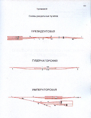

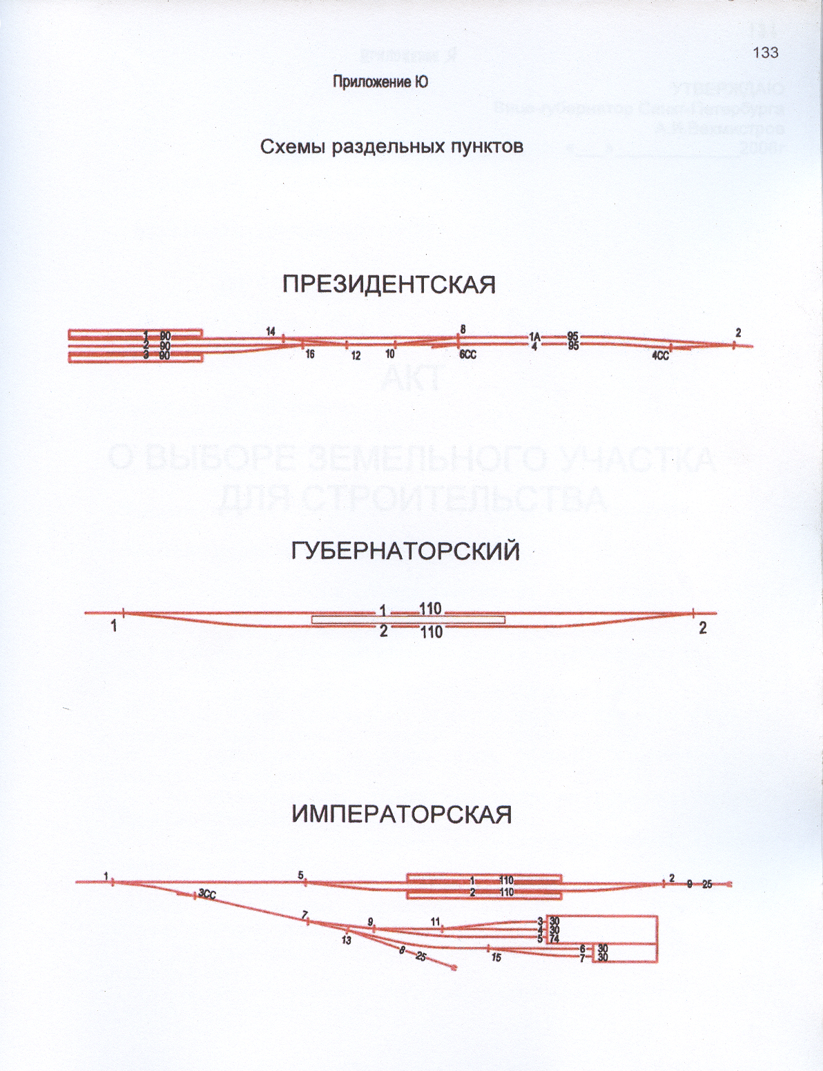

Смена направления движения поезда по станции Президентская возможна, как и на большой ж.д., двумя способами: либо осадкой состава с перронных путей на специальный последовательно расположенный отстойный путь № 4 с обгоном локомотива по пути № 1А и подачей состава на перрон вагонами вперед, либо использованием второго локомотива, заходящего под состав с пути № 4.
По-моему, очень интересно и занятно получается, а главное - как на настоящей ж.д.!
Предлагаю ознакомиться с проектными схемами раздельных пунктов и будет понятна идея проектировщиков:
tonyspb писал(а):Пардон! А как они тогда планируют оборот локомотивов по Президентской, ежели она без оборотного тупика будет? Похоже получается не нормальная дорога, а атракцион какой-то.

ОУС, спасибо за схемки. Получается, что на Президентской надо будет иметь горячий резерв, чтобы выдавать его под поезд для отправки.
Это конечно интересно, тем более, что можно будет в свободное между поездами время совершать маневровую работу с локомотивом и его осмотр.
Обгон поезда на пути 1А не очень целесообразен, посольку в это время в нём будут томиться пассажиры. Если же прибывать к платформе, а затем осаживать поезд, то это очень долгое и не очень разумное занятие.
