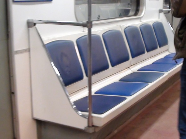

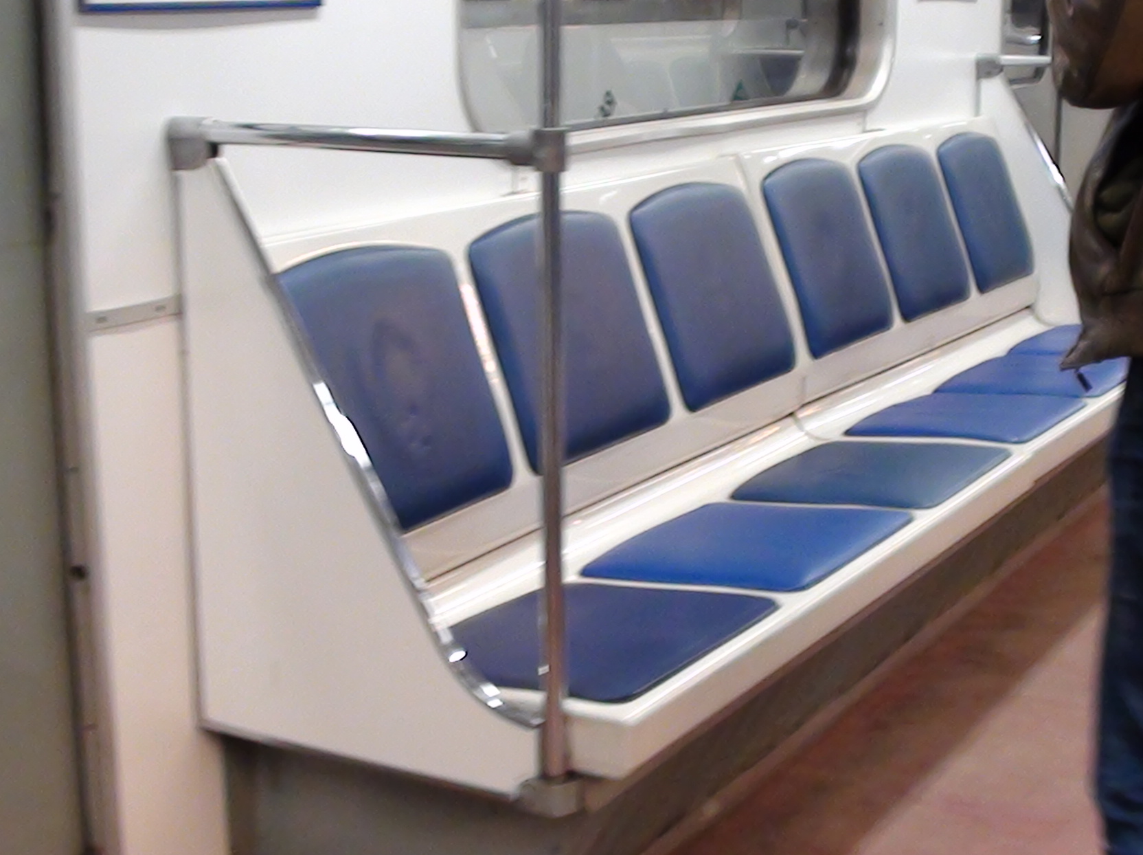

В вагоне 11403 полностью белый пластик и синие сиденья. Смотрится необычно. Каждый раз, когда еду в Боинге, там всегда что-то новое. Как-будто в каком-то симуляторе метровагонов нахожусь, где есть опция заменить одно на другое.
