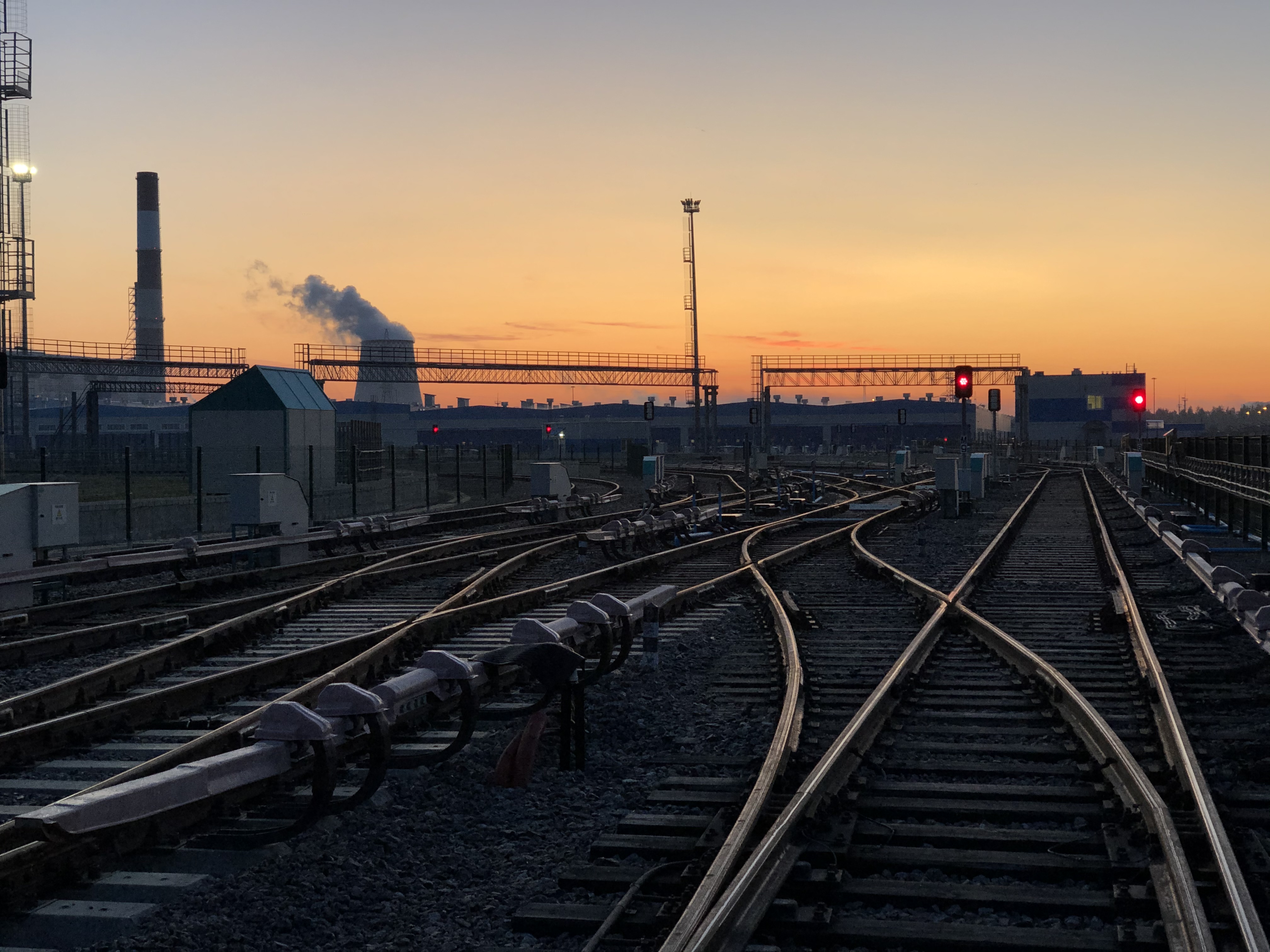

Ранним августовским утром :wink:

Красиво))

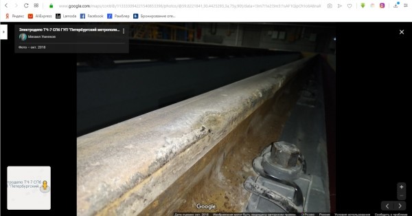

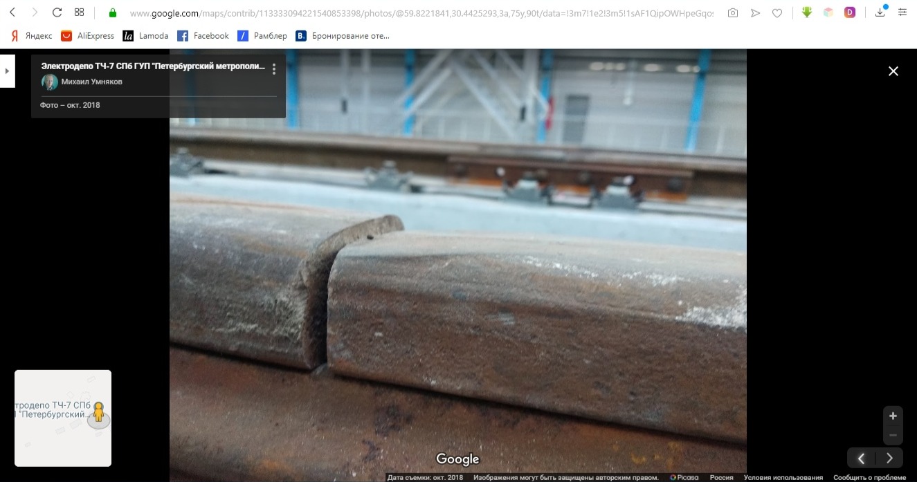

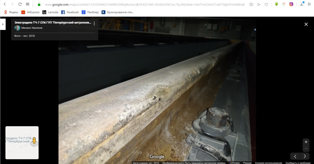

Увидел у соседей, вот такие рельсы в Южном, как говорится, еле сдержаться без мата.
Остальное тут: https://vk.com/public170726093?w=wall-170726093_5956

Извиняюсь за возможно, глупый вопрос - в депо, как и в перегонных тоннелях не укладывают
вначале временные инвентарные, впоследствии заменяемые ?

Если это временные, тогда понятно кстати. Может действительно временные?

нет. После пуска путейцы долго и нудно правят пути, повышая балльность.

Сведущие подсказывают, что так и должно быть. Дескать, всё в порядке, так и было задумано.

Значит, для скоростей внутри депо подходят.

К сожалению, рельсы, выпускаемые в России, низкого качества.
Да и во всём мире хорошие рельсы делают немногие.
Австрийцы, немцы, японцы.
Отличаются по износоустойчивости и прямолинейности от наших в разы.

В депо и на парковых путях укладывают старогодные рельсы, отработавшие (пропустившие положенный тоннаж) на главных путях. Скорости в депо невысокие - до 20 км/ч.

Наоборот - понижая. Чем выше балльность - тем больше отклонений от нормы.
mx писал(а):В депо и на парковых путях укладывают старогодные рельсы, отработавшие (пропустившие положенный тоннаж) на главных путях. Скорости в депо невысокие - до 20 км/ч.
А на канавах и того меньше. Если не ошибаюсь, - до 3 км/час.
У нас во всех депо используются старогодные рельсы. В "Автово" и "Московском" некоторое время назад можно было даже Р43 встретить (не знаю, как сейчас - сохранились ещё или уже заменены на Р50). Но стрелочные переводы все новые.
