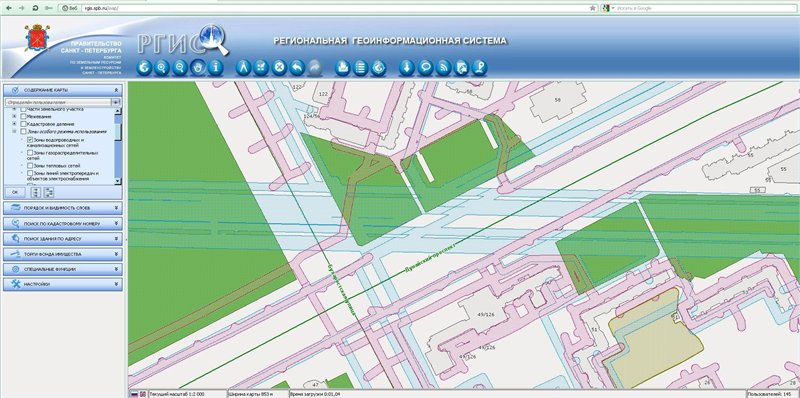

NoNAME писал(а):Но блин опасно может затопить или он глубоко?
Он глубоко, но там не один водовод, а несколько. Если зайти на сервис "Геоинформационная система Санкт-Петербурга" и немножко поиграть с настройками, то увидим -
Красная штриховка - канализационные сети, голубая - сети водопроводов и водоводов
