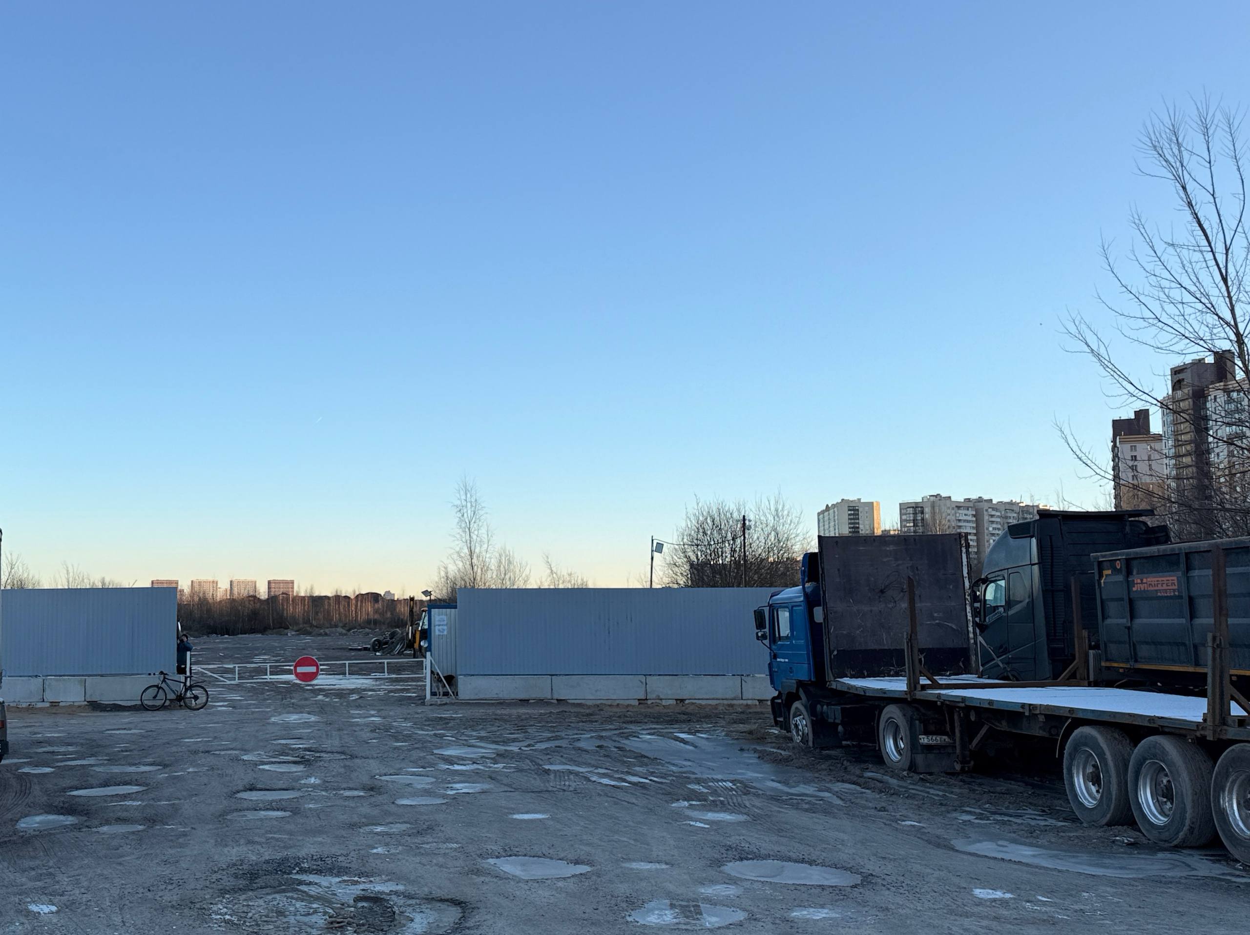

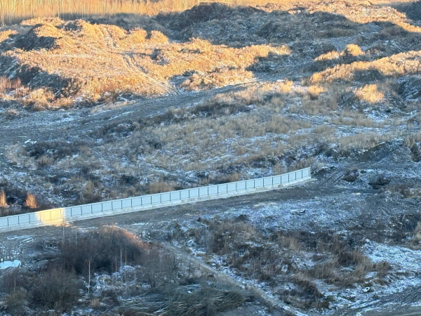

Как выше уже написали, что для временного, что для постоянного нужны тяжелые бетонные блоки.
Судя по фото на предидущей странице для строительства временного забора сделали подъездные дороги и без проблем доставили материалы, в том числе тяжелые бетонные блоки. Вон там трактор катается, без проблем. Бетонные плиты и блоки в основание уложены.
Так зачем ставить временный, что бы потом его разобрать и смонтировать постоянный только из других блоков?
Вот представим, что вы купили квартиру в новом доме и там нет входной двери.
Логично пойти и купить и сразу поставить хорошую новую дверь.
Не покупать же на время ремонта дешёвую, а потом её менять на ту которая нужна?
Затраты на установку временной двери и постоянной одинаковые. Так зачем платить за две двери и две установки?
Просто в графике работ нужно было перенести пункт по установке постоянного ограждения вперёд, а пункт об установке временного забора вычеркнуть и сэкономить миллионы рублей на монтаж, демонтаж и стоимость материалов.

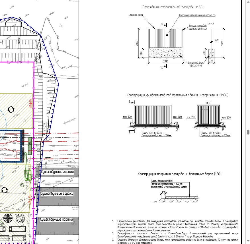

Некоторое время назад я выкладывал проект организации строительства (ПОС)
В нем предусмотрено устройство временного ограждения и приведены чертежи данного ограждения Как нарисовано на чертеже так и построили
