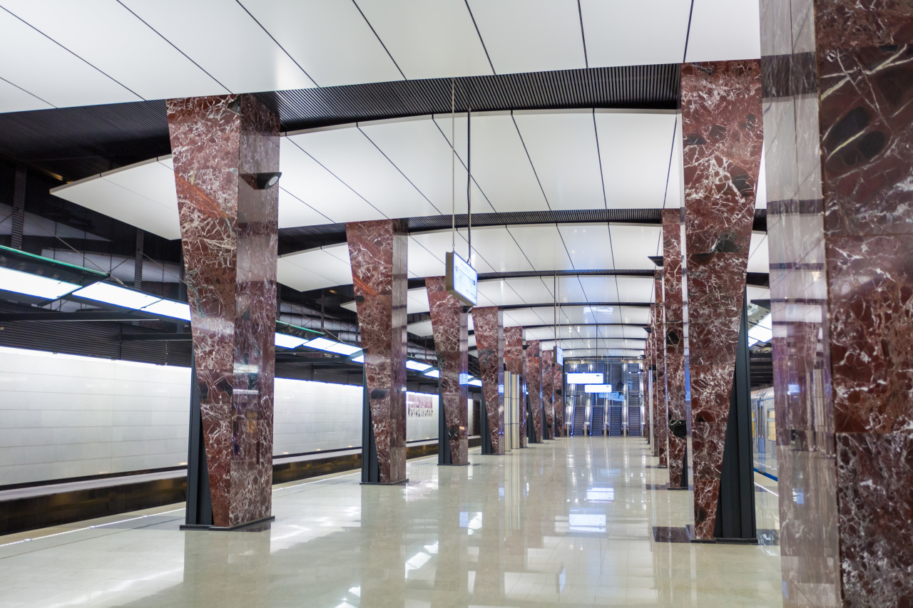

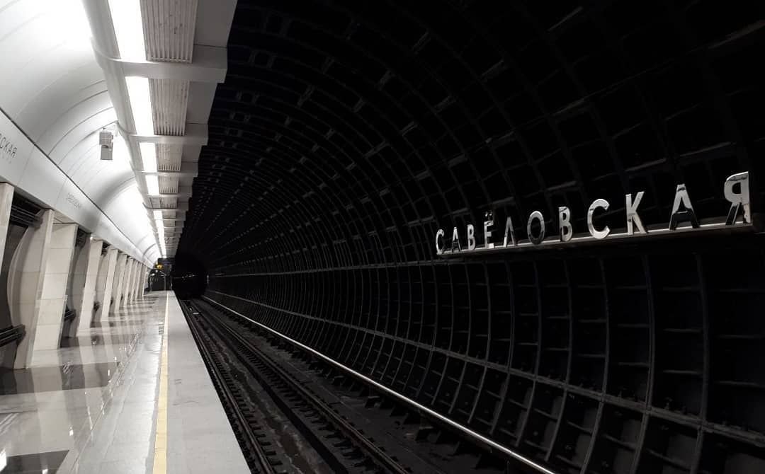

Уныние?
Савёловская
Савёловская
Сообщения: 3748
Да уныние, потому что быстровских мозаик нет, освещение продумано и офисные светильники нигде не торчат.
Были бы мозаики и самые дешёвые офисные лампы было бы другое дело.
На станции было бы темновато, страшновато и сыровато, а в такой обстановке не до уныния. :)

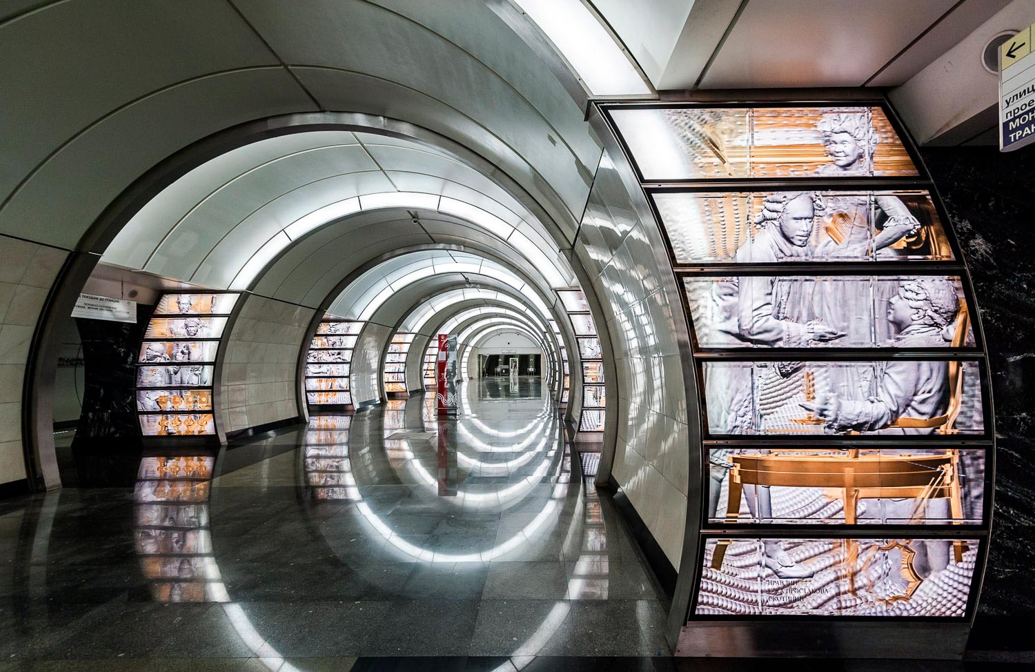

В Савеловской и Петровском Парке что то есть интересное. А вот такие росписи по стеклу возможно нас и ждут на Юго-Западной

Почему не показываются остальные станции глубокого участка ЛДЛ или же Фонвизинская без картин (они появились через 2,5 года после открытия станции)

Кстати, ЦЗ "Нижней Масловки" (то есть кольцевой Савёловской) тоже не особо то весёлый, а вот идея с чугунными тюбингами - удачная. Правда на двух следующих станциях хотят сделать так же. Унификация.

Савеловская подсмотрена у Будапешта, Фонвизинскую с картинками еще не видел живьем, то что уже построено на БКЛ - сплошь уныние, кроме разве что ЦСКА, которую спасают скульптуры лыжников в центральном зале.

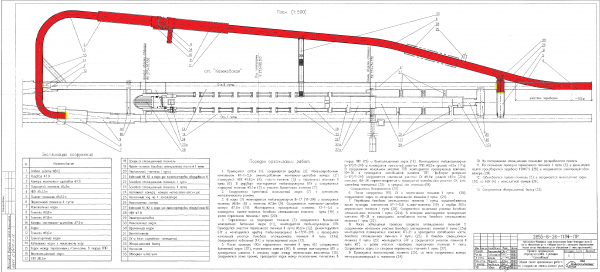

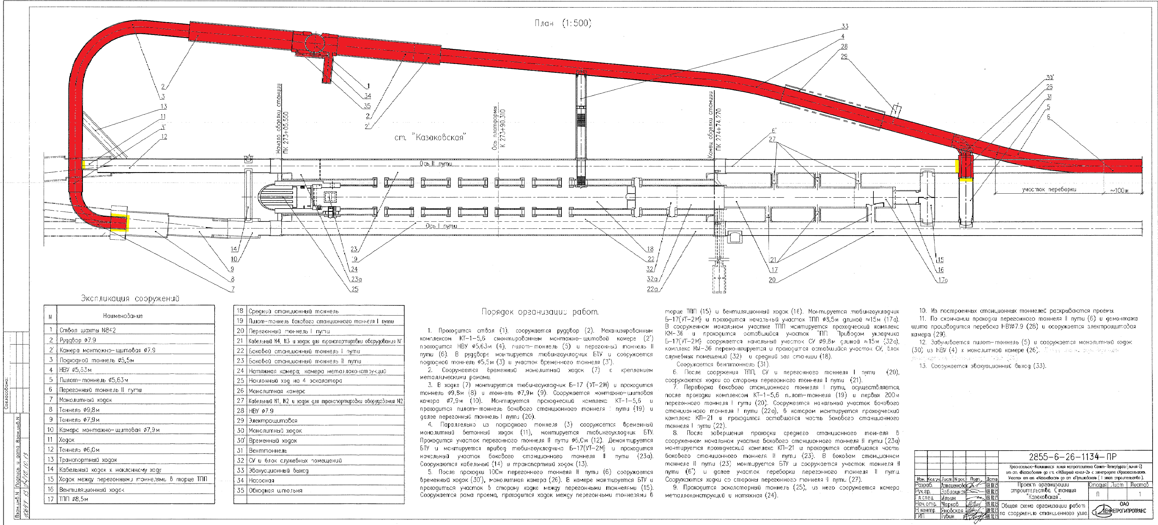

Gornyi писал(а):https://youtu.be/sx_Jo6vdRWs
Строительство Красносельско-Калининской линии. 842 шахта. Ноябрь 2019
Судя по видео, объем работ выполнен примерно следующий (красным):

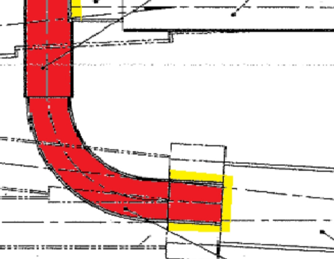

Этот участок ещё не построен(весь участок в границах схемы)
Как я уже писал - остановились на сооружении ходка в рамах сквозь тело будущей камеры съездов на 2 пути(лпт).
Gleb
Сообщения: 898
Сообщение Gleb »
Ясно. Схему подправлю. Видимо меня сбило с толку то, что в видео сказано, что ходок имеет форму подковы. Я подумал, что имеется ввиду уже построенный ходок.
