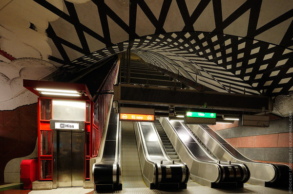

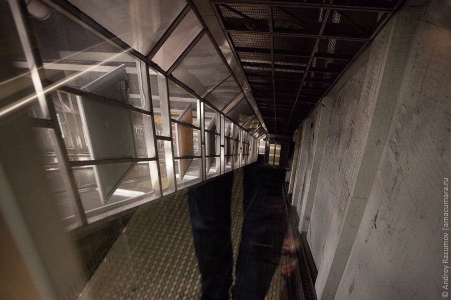

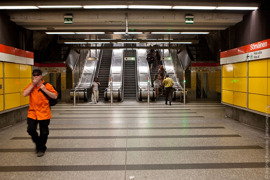

Ок, разобрались. Остался вопрос если кто в курсе - как устроен "наклонный лифт для инвалидных колясок". Что это такое, может есть какие схемы или фото подобных устройств? Лифт понятно, НХ понятно, а это - непонятно.
bars
Сообщения: 1484
Станция метро: Елизаровская
Re: Фрунзенский радиус
Сообщение bars »
Полагаю, будет что-то такое же, что и в Хельсинки (ист. - http://amacumara.ru/2012/01/hesametro/) или Стокгольме (ист. - http://docent.livejournal.com/135194.html)

Только маленький нюанс по поводу подъёмников. Если не ошибаюсь, в скандинавских столицах глубже 35 метров станций нет.
