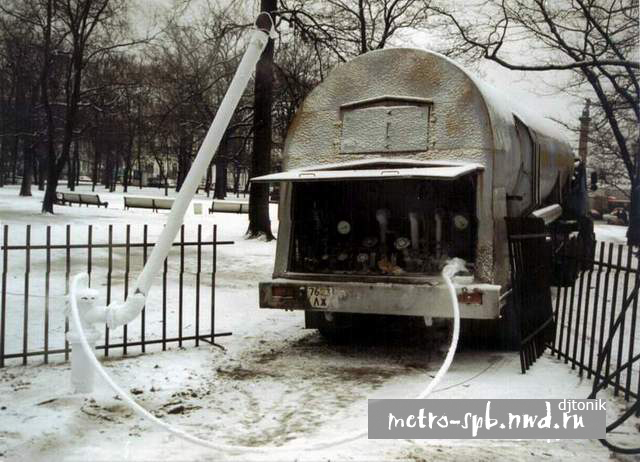

Сообщения: 6769
Re: Адмиралтейская
Вот про адмиралтейскую - вроде, на форуме не было.
