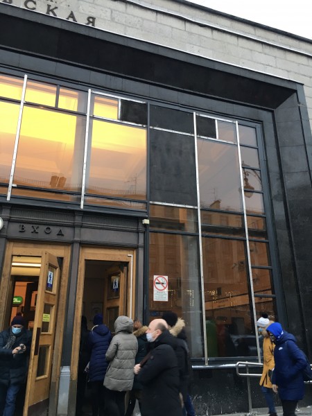

Оказывается, там было еще круче:
По предварительным данным, после закрытия станции сотрудники подземки включили на полную мощность вентиляцию, в связи с чем поток воздуха ударил в окна и вынес их.
И нет, извините, нельзя рассматривать этот инцидент, как испытание теплосетей. Там по счастливой случайности никто не пострадал, рядом стоял десяток человек: https://78.ru/news/2021-01-31/na_cherni ... ibilo_okna Это чистой воды непрофессионализм.
А проверять надежность рам, как мне кажется, нужно каким-то другим способом.
Re: Чернышевская
Alien2001 писал(а):Оказывается, там было еще круче:
Глупости какие-то.
Во-первых, "работники метрополитена" не могут просто так менять режим работы вентиляции - есть график, по которому эта вентиляция работает, он составлен с учётом времени суток, температуры наружного воздуха и работы других вентшахт..
В дневное время при температуре от 0°С и ниже ВШ Чернышевской не работает и закрыта.
При температуре выше 0 она работает на вытяжку., т.е в вестибюле создаётся разряжение.
На приток её включают только при температуре наружного воздуха выше 10°С, (1 вентилятор),а на полную мощность (2 вентилятора) - при температуре выше +15.
Иначе вся станция мгновенно замёрзнет, вместе со всем оборудованием, работниками и пассажирами.
Кроме того, необходимо изменить режим работы соседних шахт.
Летом эта ВШ работает на полную мощность на приток круглосуточно и за 60 лет стёкла в вестибюле не выпадали.
И ещё: Невозможно увеличить или уменьшить мощность работы вентиляции - скорость у вентиляторов неизменна.Можно включить вентилятор или выключить его. Всё.
Так что здесь имело место беспрецедентное разгильдяйство работников Службы Тоннельных сооружений, установивших стекло на соплях.
Которое в итоге просто выпало от вибраций.

Насколько я понимаю, нынешнее остекление и рамы не исторические, установленные полвека назад, а современные стеклопакеты? Тем более, непонятно, как можно их было так халтурно установить.
Re: Чернышевская
Как раз понятно.
Мне довелось принимать непосредственное участие в реконструкции многих старых объектов (в том числе и знаковых для Санкт-Петербурга)
Так вот:
В основном сердце кровью обливалось, когда приходилось менять старое, пришедшее в негодность оборудование на новое.
Как же было всё изначально здорово и элегантно всё придумано!
А вот новое, пусть и более технологичное, никогда не вписывалось в старый каркас.
Да и вопрос экономии низводил благие цели на уровень катастрофы.
Некоторые технические решения, принятые мной и моими коллегами по реконструкции многие годы являются мне в кошмарных снах.
Слава Богу, есть и положительные примеры, но их очень мало.

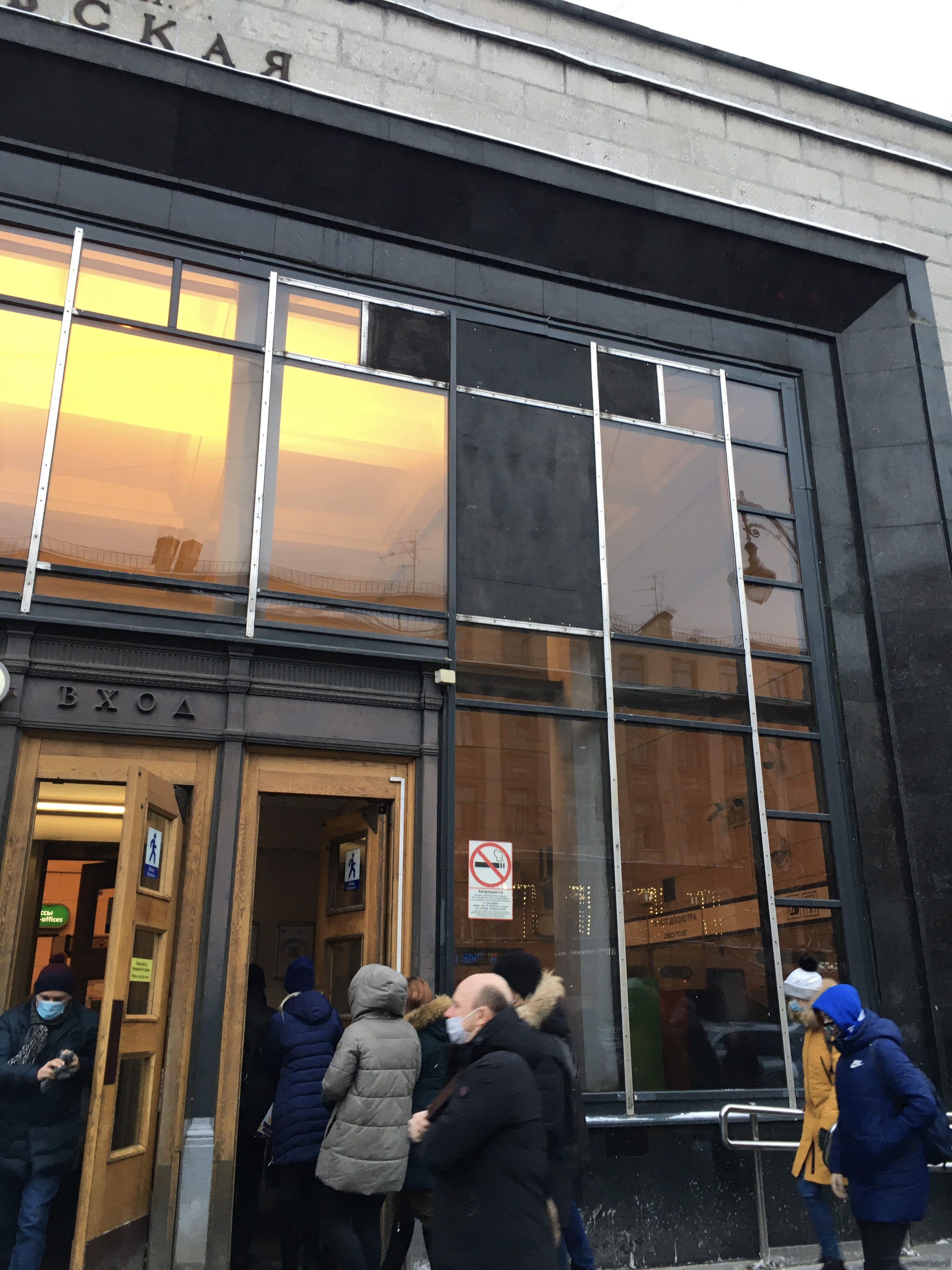

Выбитый пакет на Чернышевской выглядит так.
Версия про «выбило из за вентиляции» на мой взгляд не выдерживает критики, так как это дальний от наклона пакет. То есть воздушный поток от наклона должен был сделать два поворота на 90 градусов, а это фактически торнадо.
Так как на станции есть окно прямо напротив наклона, то при таком напоре его должно было вынести целиком вместе со стоящей перед ним Первой полосой.

Судя по фото, еще и укрепили металлическим профилем многие другие рамы? В глаза бросается очень сильно
Mill
Сообщения: 1398
Re: Чернышевская
Сообщение Mill »
GelezinisVilkas писал(а):Версия про «выбило из за вентиляции» на мой взгляд не выдерживает критики, так как это дальний от наклона пакет.
Думаете, было такое качество монтажа, что он сам выпал при первой же возможности?
Судя по ремонту Новочеркасской, охотно в это поверю!
Сообщения: 3487
Re: Чернышевская
Скорее всего просто отгнили крепления со временем, а при закрытых дверях воздух чуть поднадавил и выпало стекло, а не включение на полную вентиляции к этому привело.
