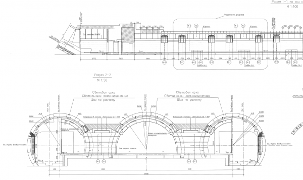

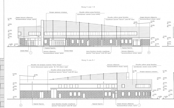

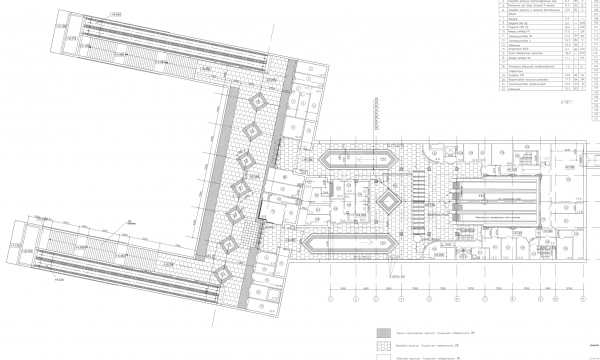

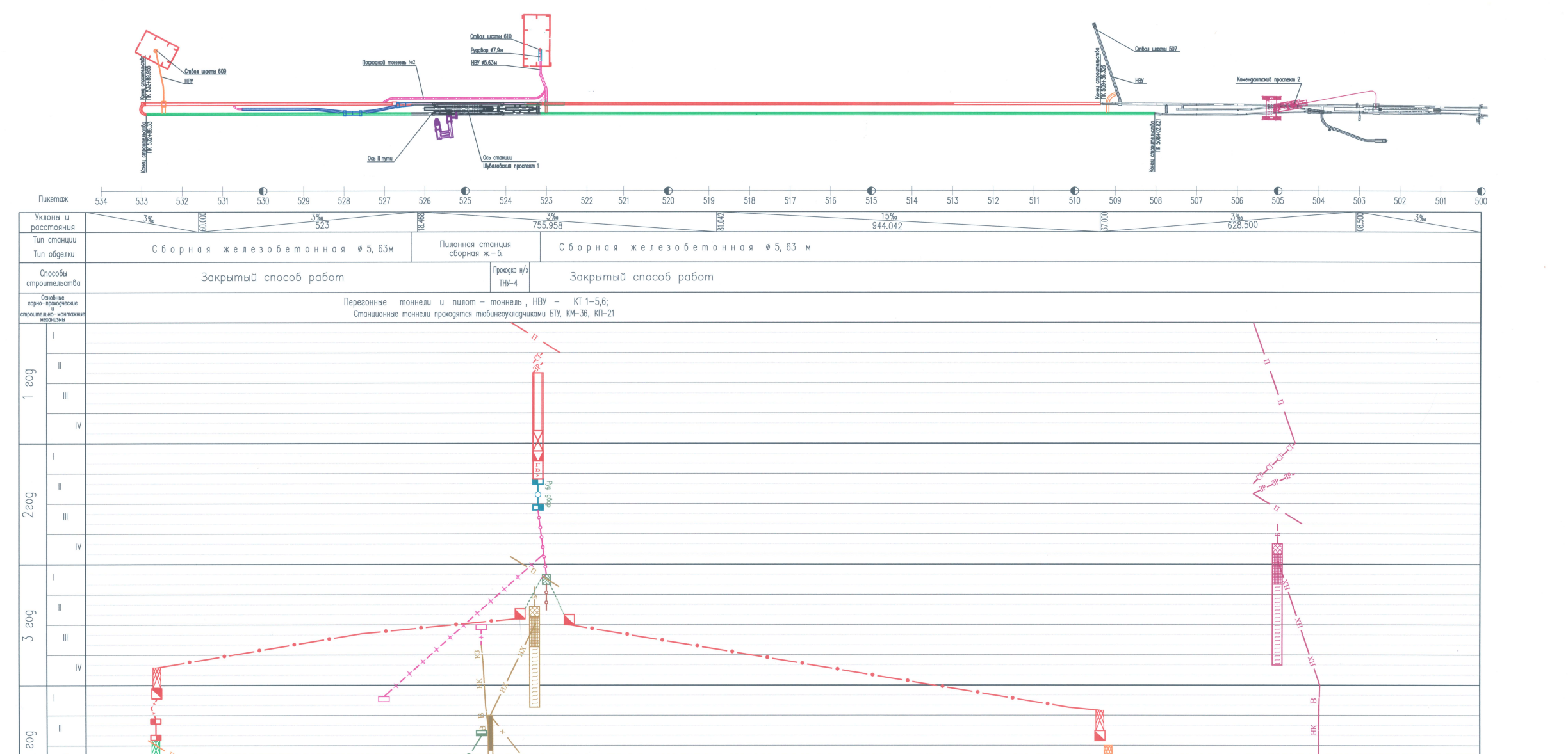

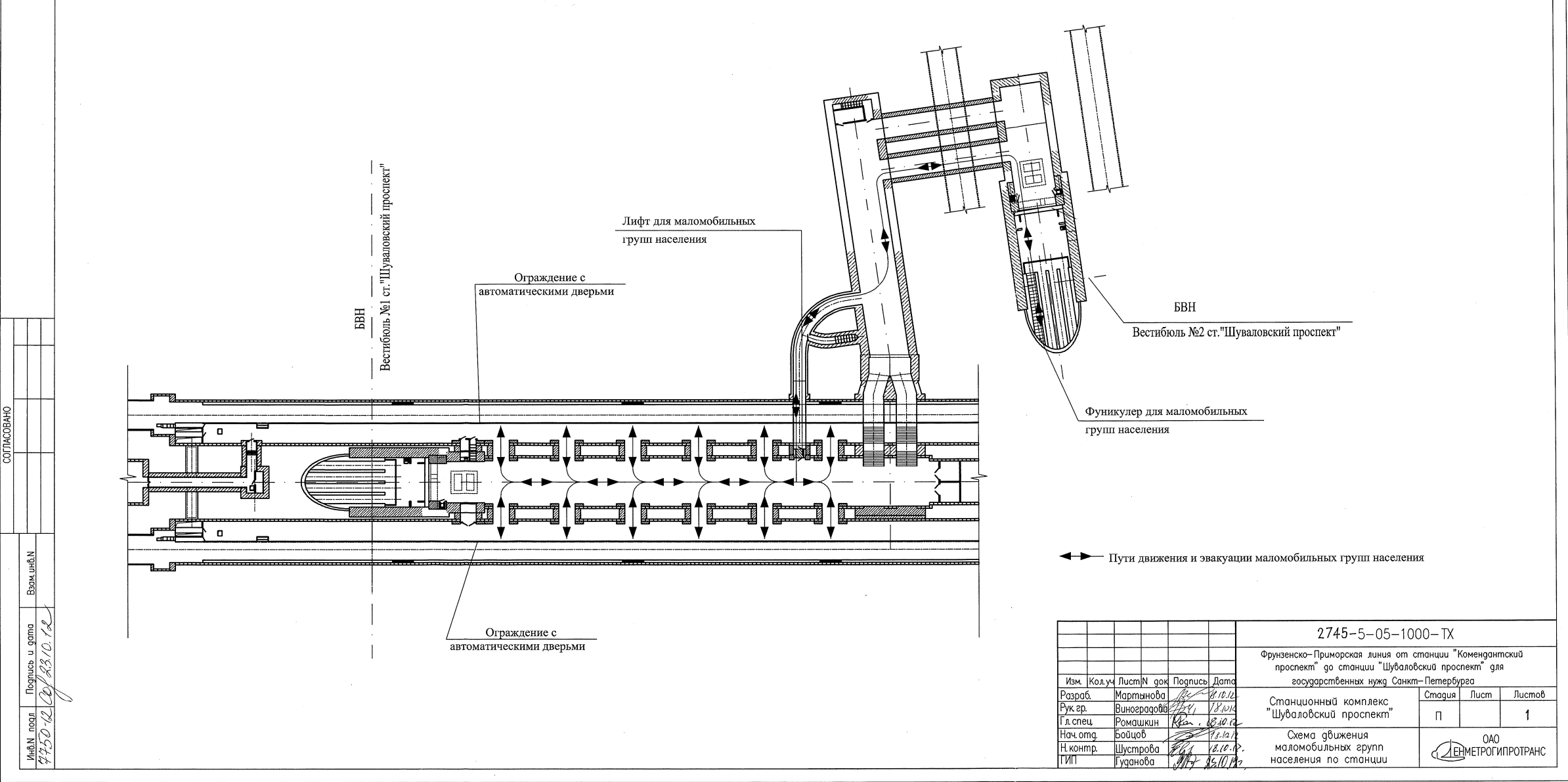

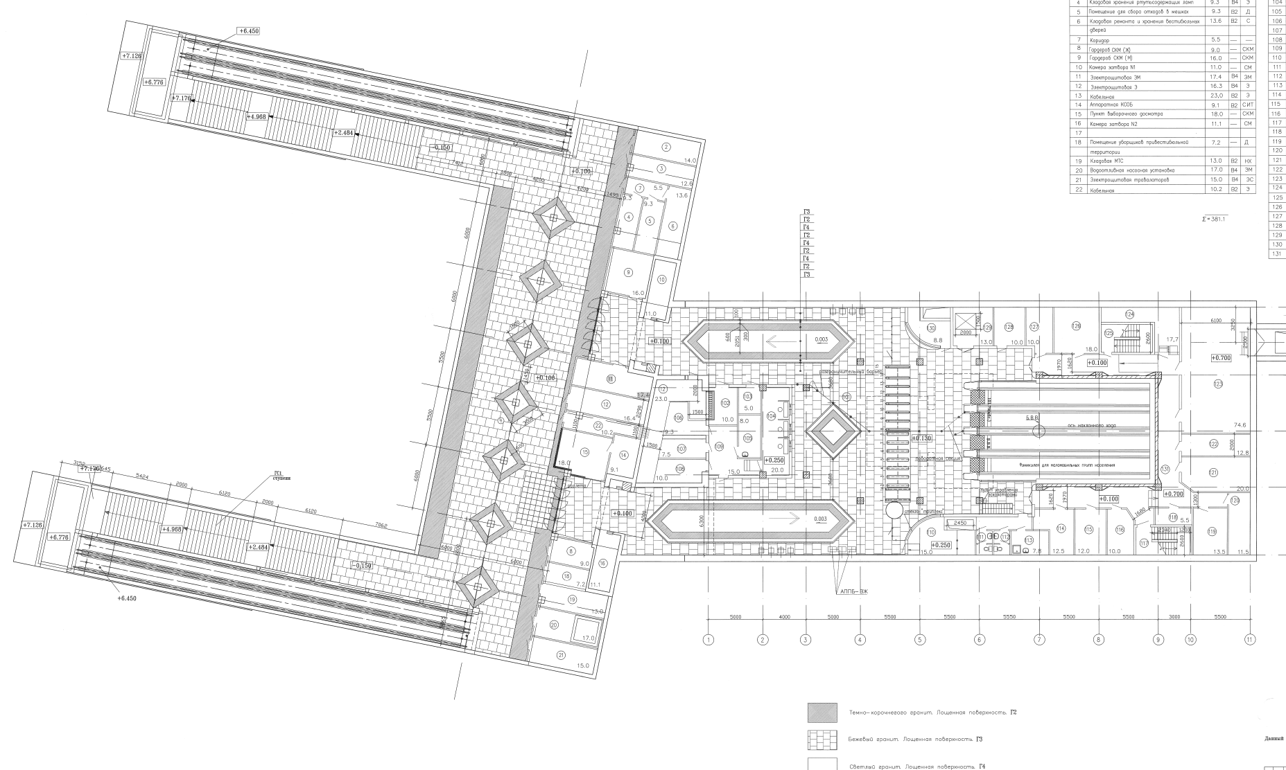

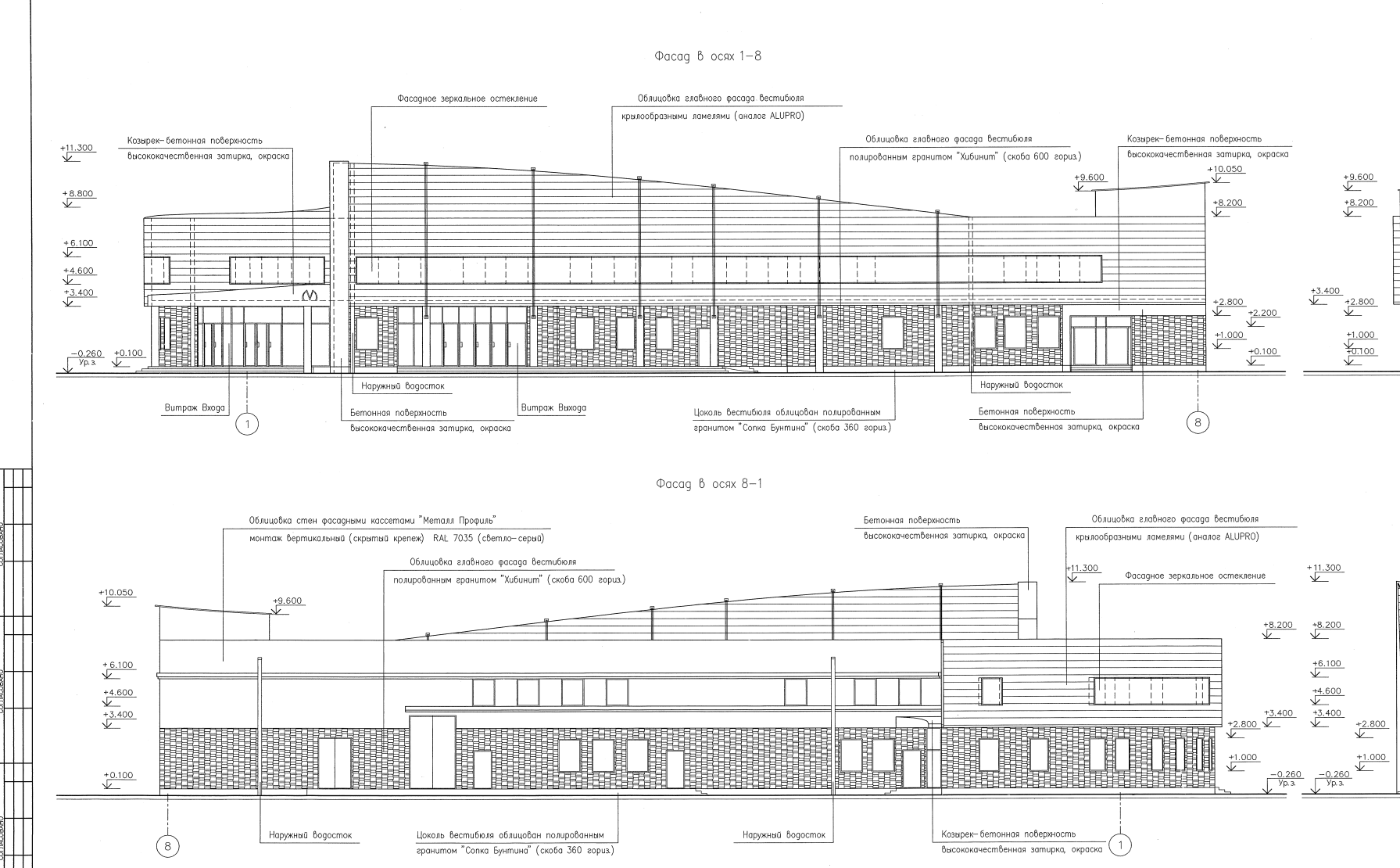

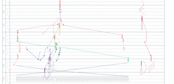

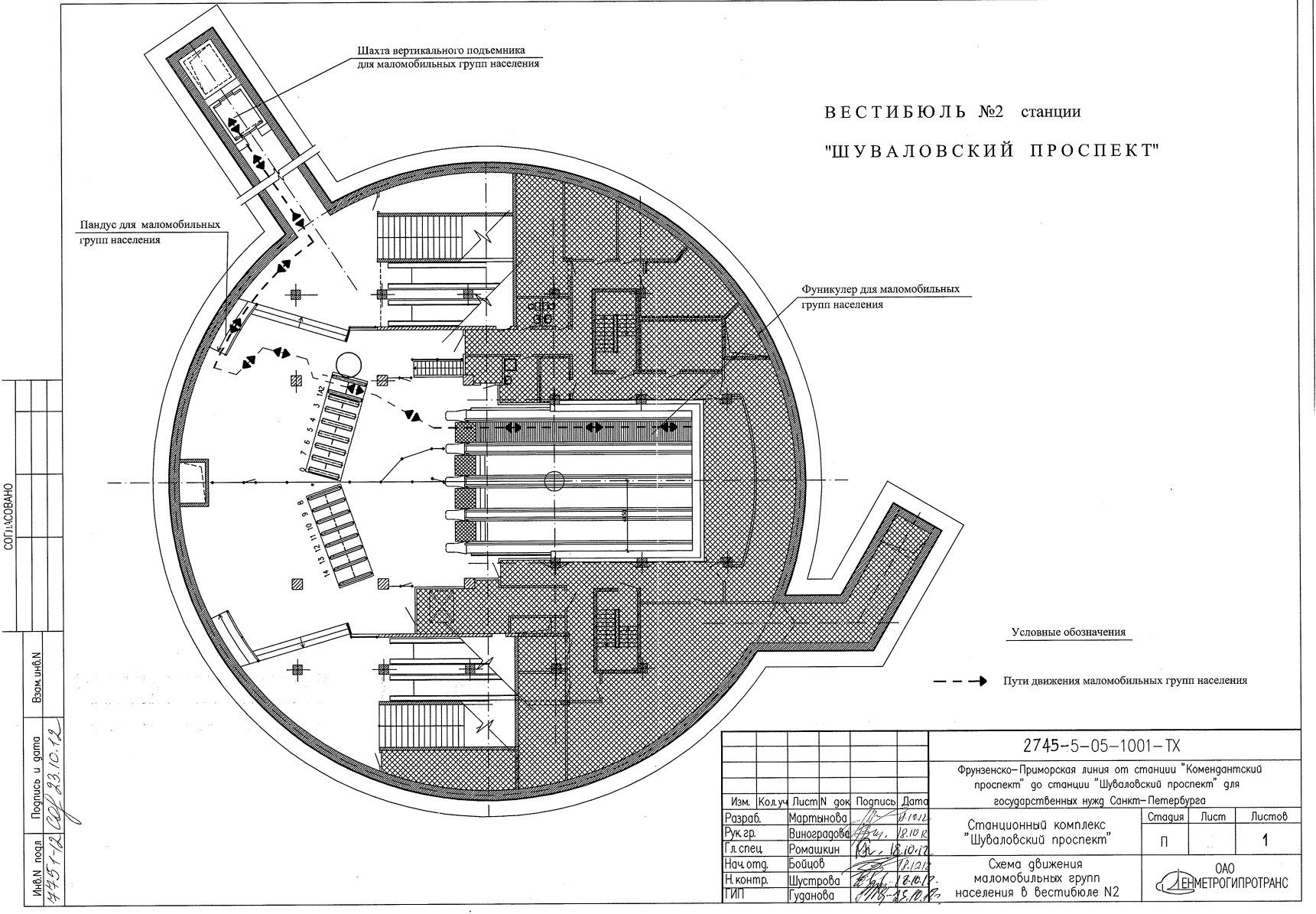

Из старой проектной документации 2012, когда станция планировалась в другом месте

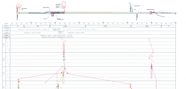

В поздней версии проекта станции путевое развитие состоит из трёх стрелочных переводов с одним оборотным тупиком (как на "Большом проспекте"), а вентшахта 609 располагается в конце этого тупика.

Если не ошибаюсь, эта станция пересадочная, скорее всего почти изначально, ведь Богатырскую и Каменку построят, имхо, быстрее.
А где на последней схеме предполагается пересадка на НВЛ?
Сообщения: 14771
Re: Шуваловский проспект
Вот здесь (нарисовано серым цветом).

в40 писал(а): 18 июл 2024, 01:18 Вот здесь (нарисовано серым цветом).
А зачем Шуваловскому 2 наклона в одну и ту же сторону, причём один их них - с ходков в центре зала? Логичнее сделать на юг совмещённый выход+пересадка, и на север- чисто выход, чтоб разнести их на поверхности максимально
Сообщения: 14771
Один наклон в составе пересадочного узла. Как иначе Вы сделаете пересадку со станции мелкого заложения на станцию глубокого заложения?

Получается эта станция будет как Проспект Славы, сразу с двумя выходами, ежели второй выход необходим для пересадки.
Сообщения: 3559
в40 писал(а): 19 июл 2024, 06:19 Один наклон в составе пересадочного узла. Как иначе Вы сделаете пересадку со станции мелкого заложения на станцию глубокого заложения?
А два наклона на разные, ещё не построенные, станции выходящие в общий вестибюль сделать невероятно сложно?
