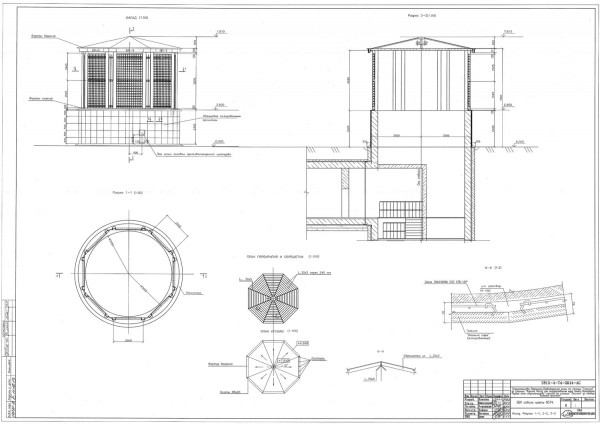

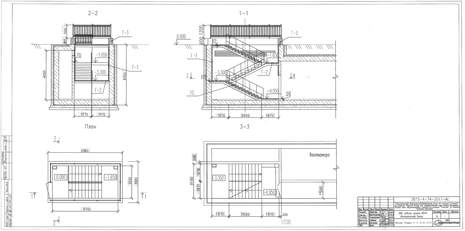

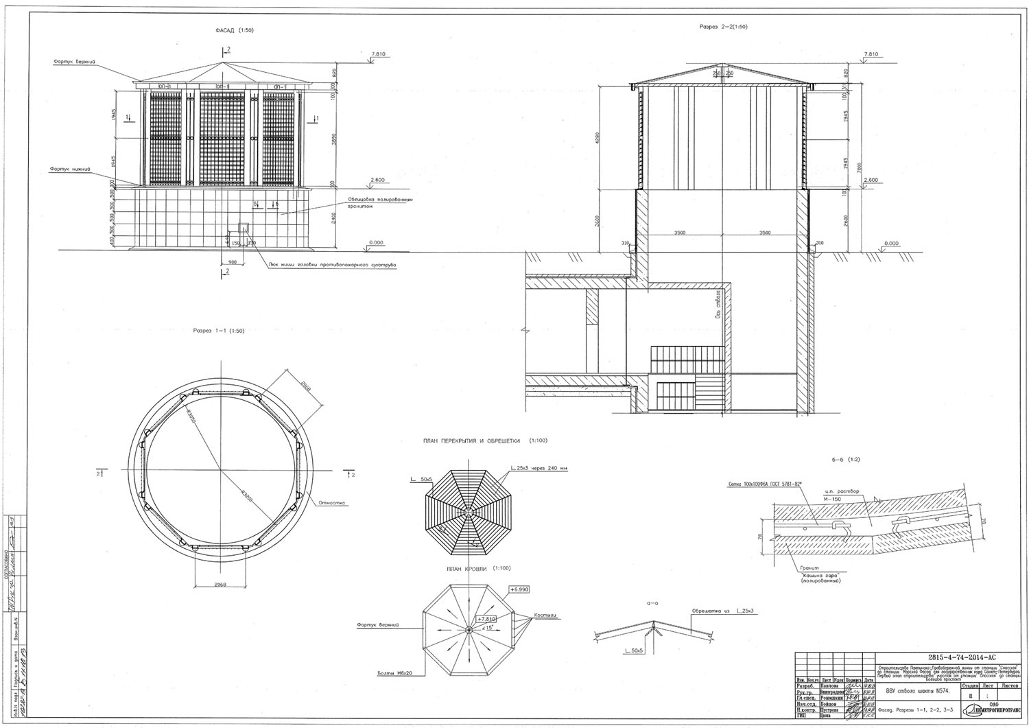

Re: Театральная
Тут вроде народ интересовался внешним видом венткиоска на Театральной площади...
В самом деле, стилизация под первую очередь.
Венткиоск:
Эвакуационный выход:
А вообще, конечно, удивляет, как ЛМГТ и метрополитен могут мириться с обязанностью публиковать чертежи в открытом доступе. Ну хоть ДСП не выкладывают, уже хорошо)
Венткиоск:

Re: Театральная
А почему это должно быть секретом? Объявляют открытый конкурс - документация должна быть выложена в полном объёме. Или заказчика постоянно буду "кошмарить" претензиями недовольные кандидаты в подрядчики. Если уж требуют соблюдения закона до запятой - пусть сами тоже соответствуют.
Киоск похож на стандартный киоск последних лет. Выглядят они хорошо не в пример прежним.
