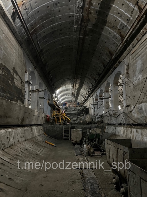

"На строительстве станции «Путиловская» Красносельско-Калининской (шестой, коричневой) линии завершается проходка верхнего свода среднего станционного тоннеля (центрального зала). Метростроители прошли 160 колец из 162 проектных и приступили к разработке торцевой стены камеры лестничных спусков пересадочного узла на станцию «Кировский завод» Кировско-Выборгской (первой) линии метрополитена. Центральное ядро станции разработано на 109 колец из 162, а обратный свод - наполовину".
https://vk.com/podzemnik_spb

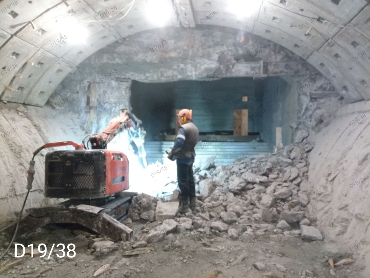

Господи, ну до чего же суконный язык у автора этого сообщения!
Разрабатывать можно грунт (забой), но никак не торцевую стену.
Торцевая стена - это конструкция из монолитного бетона. Бетон разламывают.

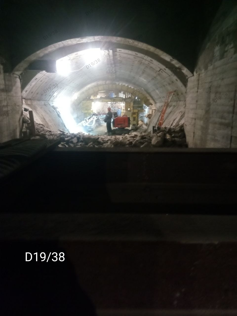

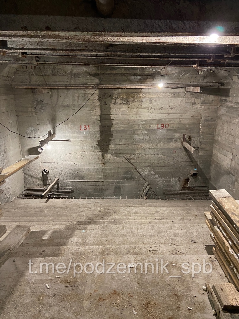

а на последнем фото та самая стена которую надо сломать, вид с обратной стороны? и даже ступени вниз кажется...
TheSeaWind
Сообщения: 364
Re: Путиловская
Сообщение TheSeaWind »
Уже демонтировали
