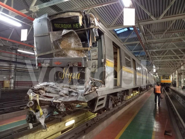

Довольно странное происшествие.
И возникает много вопросов:
1. Какая скорость была у Язвы при выезде на главный путь?
2. Почему у Язвы не сработала система АЛС-АРС, если главный путь был занят?
3. Если у Язвы не было (или не работала) система АЛС-АРС, то почему при выезде на занятый путь не была сорвана скоба автостопа, после чего поезд должен был экстренно остановиться?
4. Если у Язвы не было скобы автостопа, то пневматический и электродинамический тормоза должны же работать?
5. Если у Язвы не исправны все тормоза, то кто выпустил на линию неисправный состав и каким местом думал машинист перед выходом состава из депо на линию?
Хотелось бы, чтобы специалисты прокомментировали.
ЗЫ: судя по фото, кузов хвостового вагона Номерного от удара получил деформацию и слетел с задней тележки.
