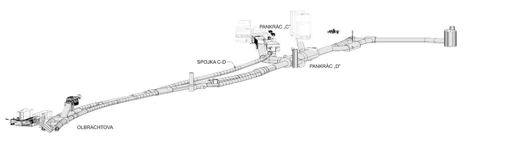

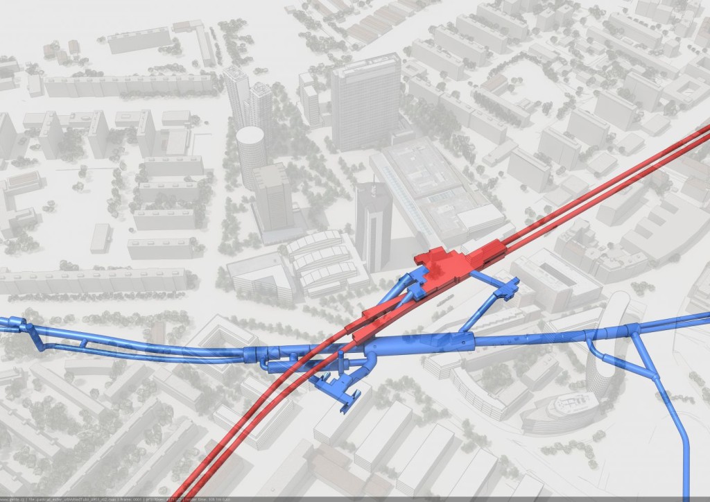

Нашёл вот такую модель.
К сожалению, планов и чертежей не нашёл.
Но уже сейчас идут разговоры о том, что пересадка будет "самой удобной в пражском метро".
Старую станцию планируют закрыть на год для реконструкции и устройства пересадочного узла.
Re: Прага. Чехия
Два наклонника рядом? Один для лифта, наверное, для чего еще такое имеет смысл делать.
pahan
- Сообщения: 561
Re: Прага. Чехия
Два наклонника - это скорее разделение потоков на пересадку, не такая уж и важность. А вот вписать один из прямо между действующих тоннелей (а второй рядом сбоку) - действительно серьёзно! Ну, видимо геология позволяет...
+2 новых подземных перехода с ещё двумя наклонами, из одного из которых третий проход к старой станции. Под лифты может быть ствол рядом с южным (левым на картинке) выходом на новой станции и небольшой на пересадке в этом же торце старой (виден на увеличении на второй картинке).
Хотя стоит найти и перевести комментарии к этим картинкам от самих чехов.

Пишут, что строительство этого узла будет сложным, в некоторых местах расстояние между стройкой и действующим метрополитеном всего 40см.
Поэтому, собственно и закрывают станцию (поезда пойдут на проход).
Уже готова организация маршрутов наземного транспорта.
Re: Прага. Чехия
pahan писал(а):Два наклонника - это скорее разделение потоков на пересадку, не такая уж и важность.
Только диаметры у них разные. Мне представляется, что НХ малого диаметра может быть для наклонного лифта, т.к. другого безбарьерного соединения на схеме узла я не вижу.

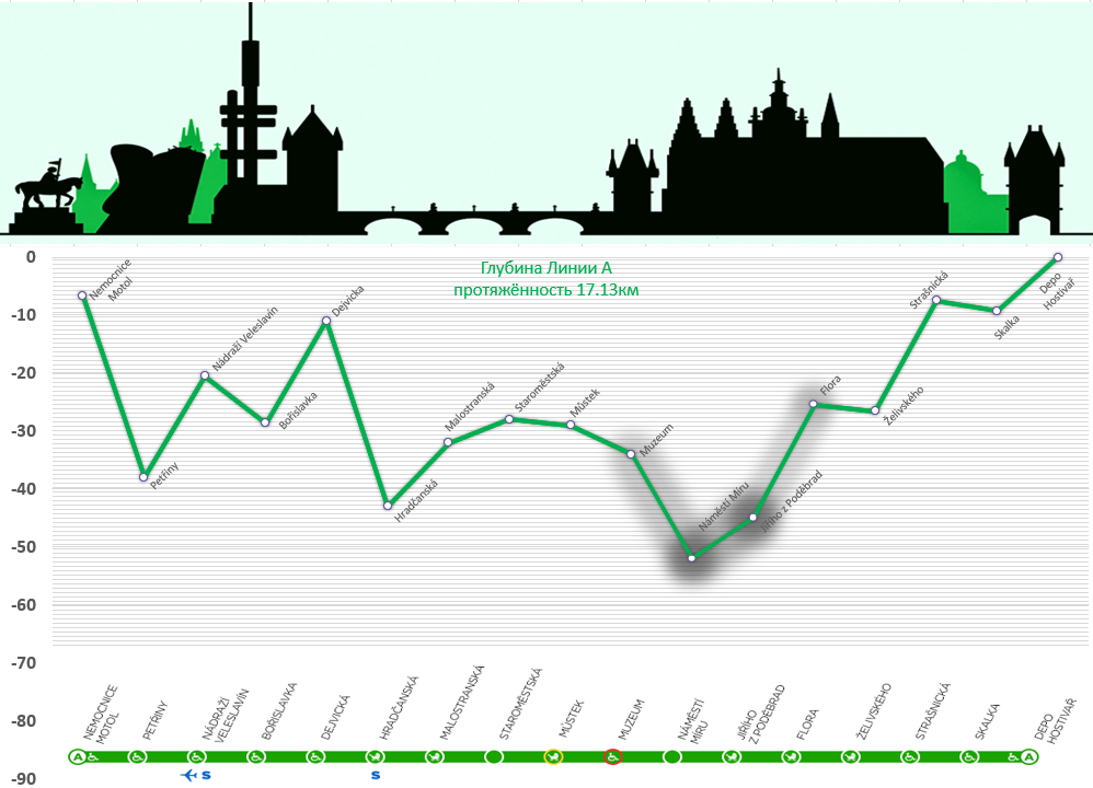

Расширяем границы статистики. На мой взгляд Пражский метрополитен, очень побратим нашим метрополитенам, не только потому что его проектировали наши инженеры, но и по красоте станций, оно своеобразное и где-то напоминает Питерское метро, чем то Московское. И мне захотелось тоже для Праге сделать статистику по глубинам. Начнем с линии А
- Сообщения: 14772
Re: Прага. Чехия
Тут у меня вот какой вопрос возник. (Хотел его Вам ещё в аналогичной теме по ФПЛ задать).
Вестибюли станций находятся на разных высотных отметках (выше нулевой отметки). А глубина станций на Ваших графиках от какой отметки взята - от уровня дневной поверхности или от нулевой?
- Alexsey
- Сообщения: 883
- Станция метро: Парк Победы
Re: Прага. Чехия
что касается ФПЛ- есть две цифры глубина от свода и от головки рельса. На мой взгляд, высоту нужно брать от начала свода, может я ошибаюсь. Но я брал от свода, да и судя по анализу в разных источниках, все берут от свода. Тут аналогично.
Mill
- Сообщения: 1398
Re: Прага. Чехия
Мне кажется, в40 немного про другое спрашивал: верхняя точка отсчета глубин - какая?
