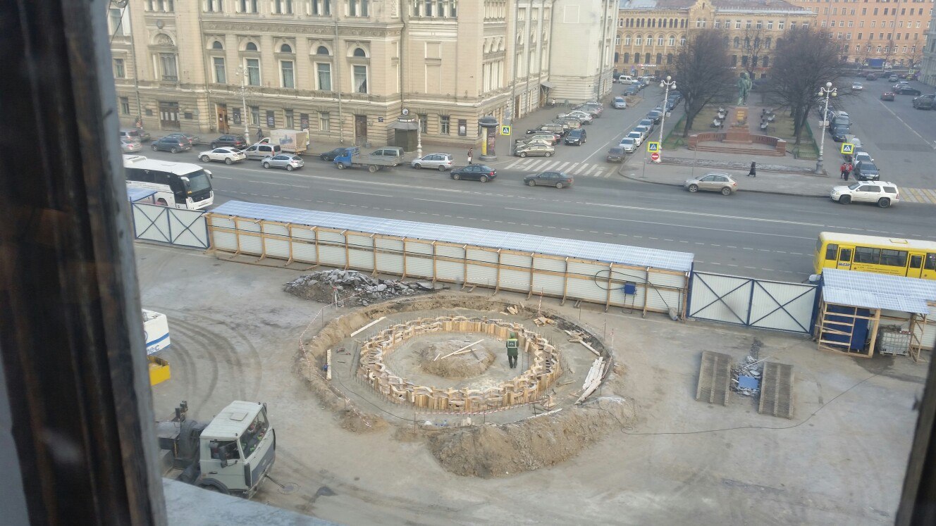

Чау-чау писал(а):С "Проектов Петербурга", фото от Arik: http://spb-projects.ru/forum/files/8dpm2k0eyhg1_117.jpg
Зальём сюда, для истории :)

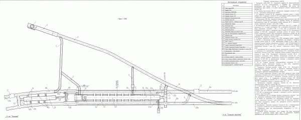

План станции из проекта:

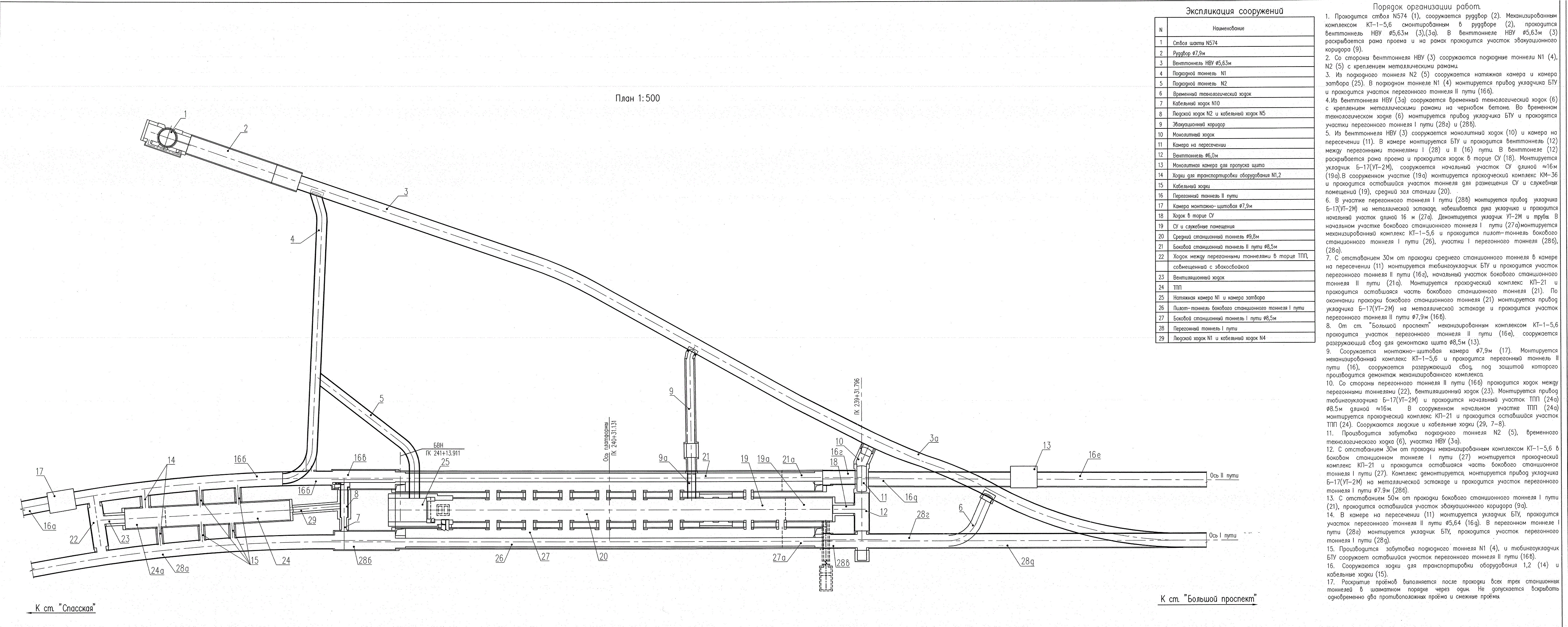

Организация строительства ст. Театральная:

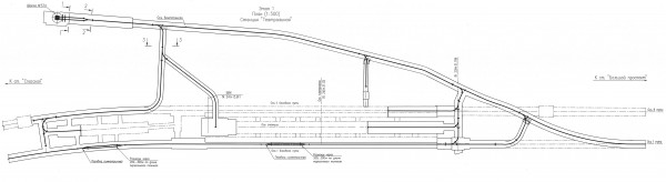

Еще схемы из проекта:

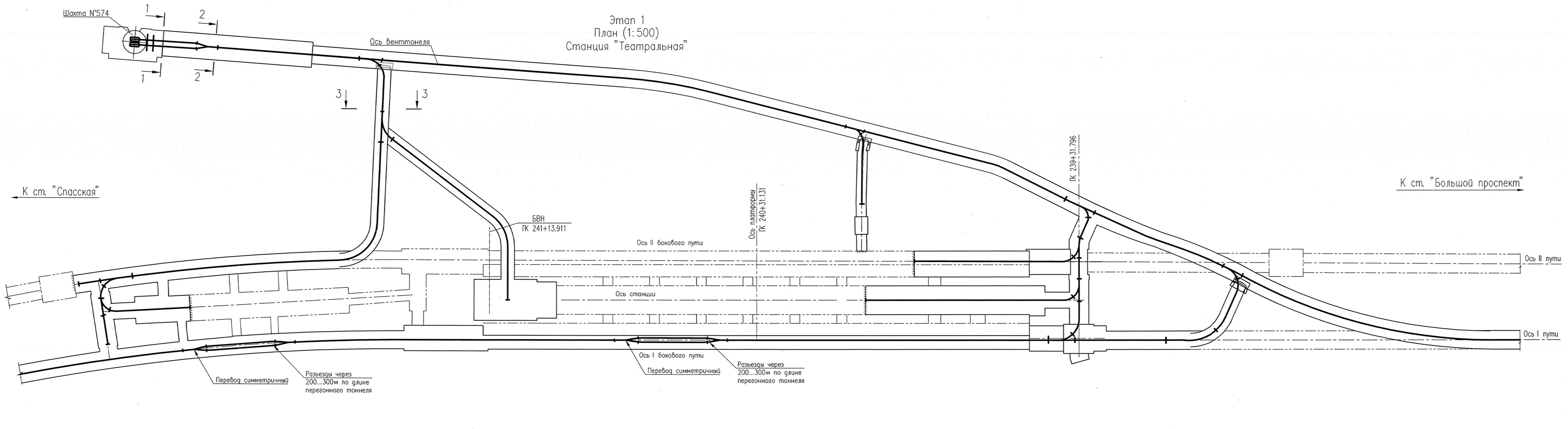

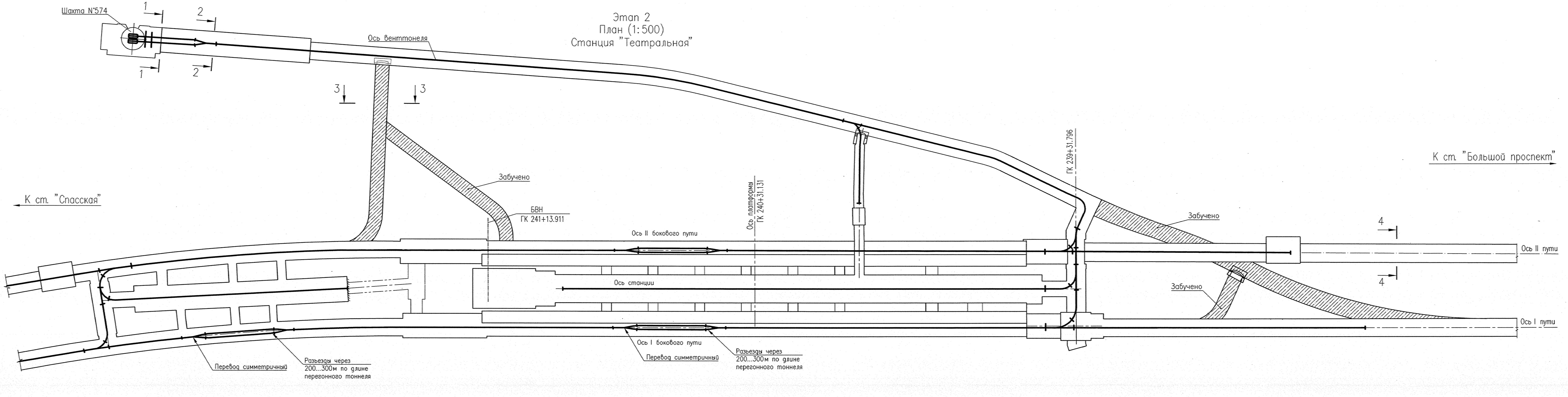

Ну что я могу сказать?
Во-первых, Glebу - большое спасибо! (+)
Во-вторых, при таком развитии откаточных путей в руддворе невозможно обеспечить заданные скорости строительства, т.к. однопутка в подходном тоннеле не позволит одновременно доставлять груженые составы к стволу с разных забоев (второй и последующий составы будут вынуждены стоять в штольнях или подходных тоннелях в ожидании, пока первый состав заберёт порожняк и освободит путь).

Интересно кстати вот что: а зачем на Театральной площади вообще венткиоск? Очень близко к самой станции, да еще в таком месте - площадь, непосредственная близость от проезжей части и от значимого объекта архитектуры (коим скорее всего является театр)?
Можно же было сделать венткиоски на других шахтах, которые вдали от цивилизации (например на 573). Или там нужно чтобы было какое-то обязательное количество?

Данный венткиоск, неплохо было-бы сделать с верхней частью в стиле верхней круглой надстройки с полукруглыми окнами основного здания Мариинки, а наверху также установить лиру с короной.

А разве ВШ не собирались строить на месте бензозаправки?
