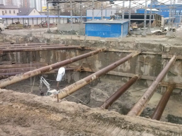

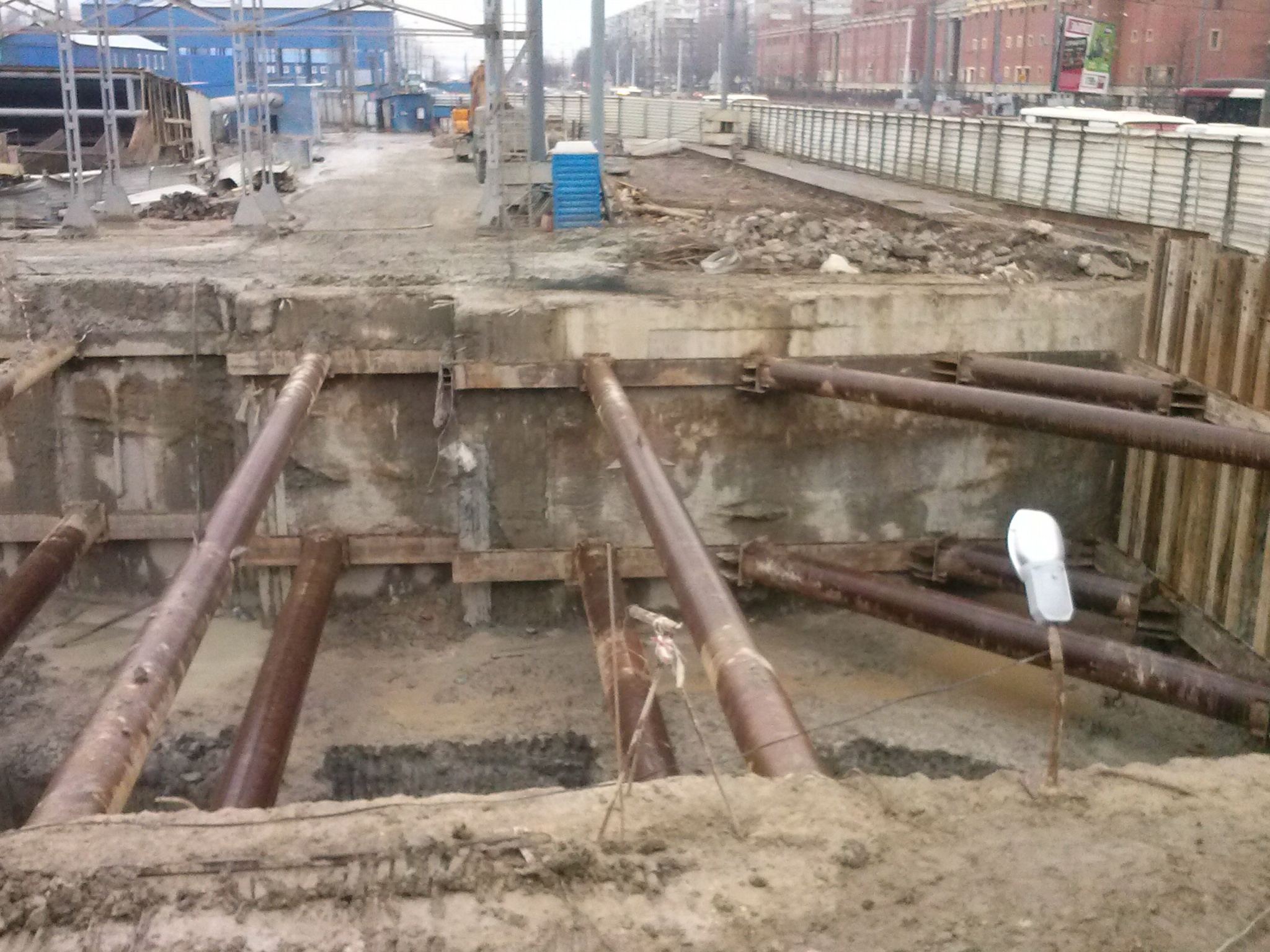

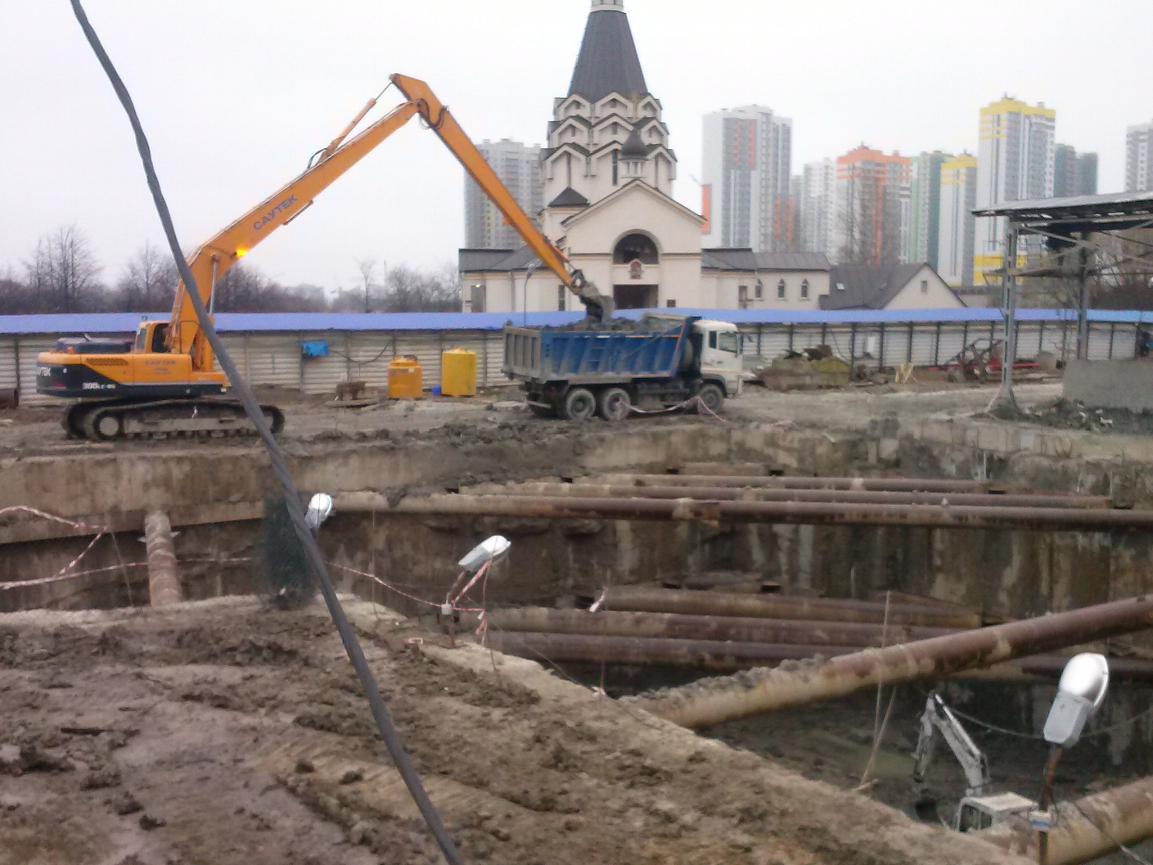

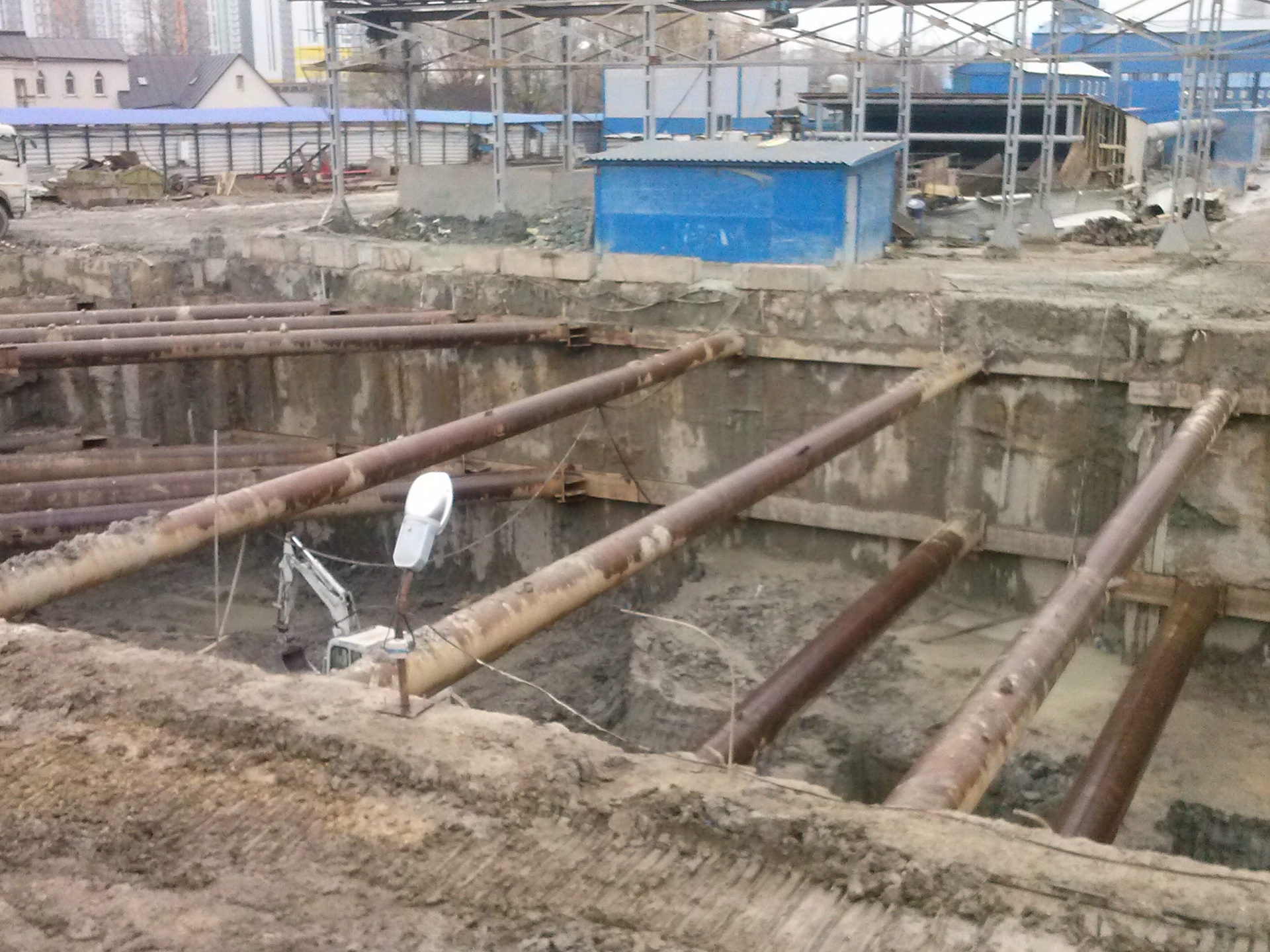

Строительная площадка северного вестибюля (15.11.2014 г.), вынимают грунт и в субботу:
