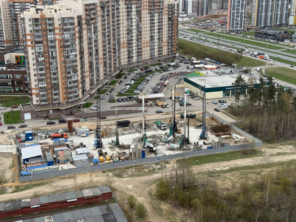

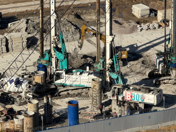

В Приморском районе Санкт-Петербурга продолжается сооружение демонтажного котлована для ТПМК «Надежда» ведущего походку двухпутного тоннеля продолжения Невско-Василеостровской линии к станциям «Богатырская» и «Каменка».
На участке Шуваловского проспекта между проспектом Королева и Парашютной улицей, активно ведутся работы по сооружению ограждающей конструкции демонтажного котлована из буросекущих свай.
На фото с участка видна установка комбинированного армокаркаса в одну из скважин.
Котлован будет представлять собой колодец диаметром около 25 метров и глубиной примерно 40 метров. В него войдёт тоннелепроходческий механизированный комплекс (ТПМК) «Надежда» и в нем его будут разбирать.

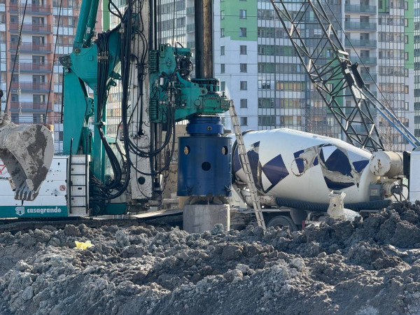

Демонтажный котлован за будущей станцией метро «Каменка»
Продолжается работа над созданием стенки, в рамках которой в дальнейшем будет выработан грунт и устроен колодец. До конца лета строители приступят к выработке грунта.

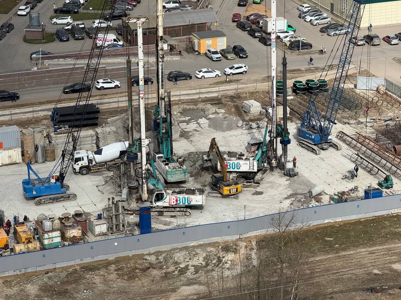

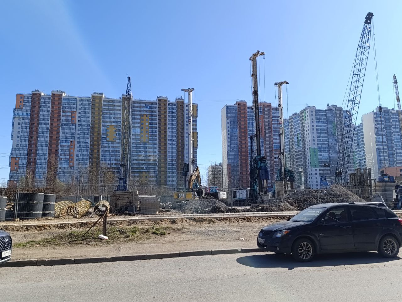

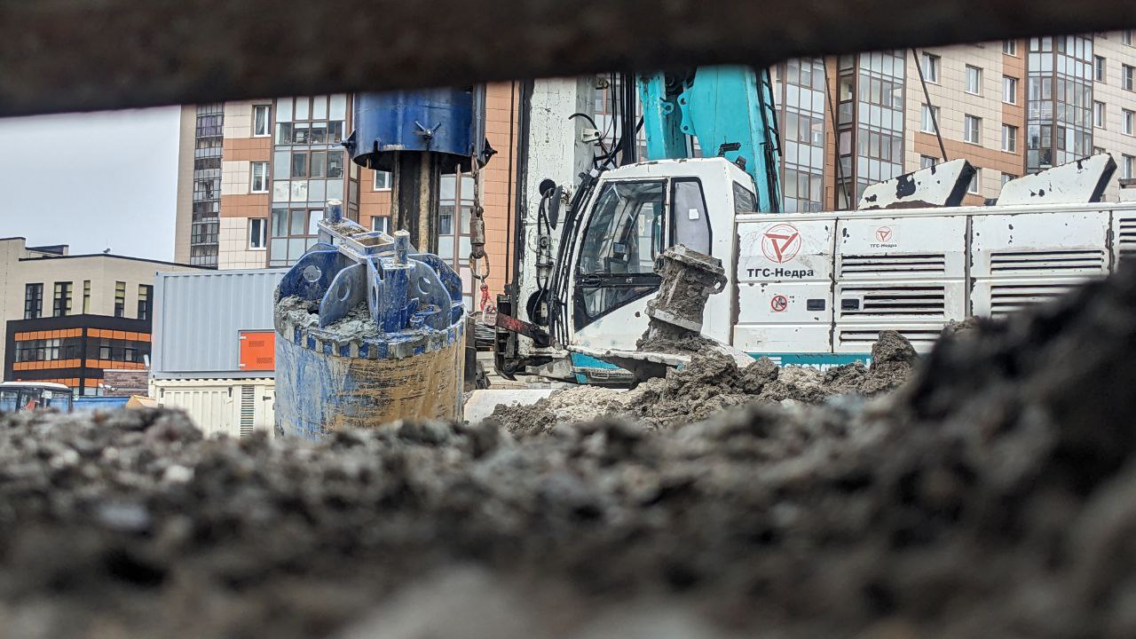

В Приморском районе Санкт-Петербурга продолжается сооружение демонтажного котлована и вентиляционной шахты №457 продолжения Невско-Василеостровской линии от станции «Беговая» до станции «Каменка» с промежуточной «Богатырской».
На участке Шуваловского проспекта между проспектом Королёва и Парашютной улицей, активно ведутся работы по сооружению ограждающей конструкции демонтажного котлована из буросекущих свай. Сначала бурятся скважины глубиной 47 метров. Затем в каждую вторую скважину опускается арматурный каркас, после чего производится бетонирование. Таким образом, армированные сваи пересекают соседние неармированные, создавая прочную ограждающую конструкцию.
На данный момент сделано 62 сваи из 76 проектных. Также приступают к струйной цементации участка грунта перед входом в демонтажный котлован, предстоит пробурить около 800 скважин и пронагнетать их раствором, чтобы закрепить грунт.
Котлован будет представлять собой колодец диаметром около 25 метров и глубиной примерно 40 метров. В него войдёт тоннелепроходческий механизированный комплекс (ТПМК) «Надежда», который в данный момент проходит этот участок.
