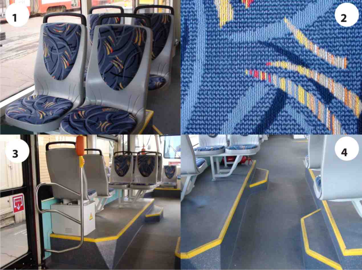

Я бы не сказал, что он супер. ИМХО, есть ряд нареканий, а именно:
1. Сиденья против движения. Как вообще до такого можно додуматься? В трамвае только одна кабина. Вагон всё время двигается вперёд. Зачем сиденья против движения? Такие места есть как в передней, так и в задней секции...
2. Теже ошибки, что и у других трамваестроителей - неужели не понятно, что тряпошные сиденья уже через год будут чёрными, стёртыми и будут вонять из-за севших на них людей не в чистой одежде? Ведь есть такой материал как дермантин, который отлично для этого подходит.
3. Почему такие высокие подиумы для посадки на сиденья? Разъве удобно туда забираться малоподвижным или беременным женщинам? А те, 4 "места для инвалидов и пассажиров с детьми" далековато, более того, есть ещё один минус, см. п.4
4. Не очень понятно для чего эти подножки. Если там часть оборудования тележек, то можно было подумать как его "спрятать". В данный момент 4 раза ездил на Витязе, и 2 раза видел, как народ спотыкался о них. В УКВЗ и Альстомах такого безобразия нет. Выходит можно сделать пол без подножек.

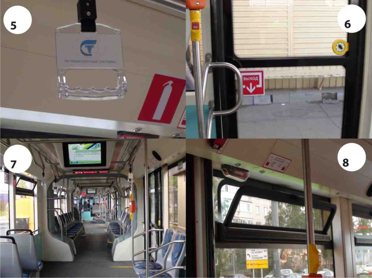

Продолжу последнюю четвёрку:
5. Мне казалось, подобного рода пластиковые ручки остались в прошлом веке. По-моему большая часть мировых производителей ОТа поняли, что они могу быть травмоопасными, и устанавливают только по требованиям перевозчика.
6. Как можно сделать вагон, что в последней двери только ОДНА створка??? Это же там дверь, куда бегут те, кто чуть не опоздал на трамвай. Всегда удивляла одиночная дверь сзади.
7. (от кондуктора) Этот минус высказала кондуктор. (Правда, это не минус трамвая, а уже ГЭТа) - мало СЭКОПов. По словам кондуктора, когда вагон забивается в мясо, в условиях узкого прохода до ближайшего СЭКОПа бывает просто не дотянуться.
8. Окна не удачно выполнены. Как в поездах дальнего следования. Для тамвая подходит всё-таки старый раздвижной тип.

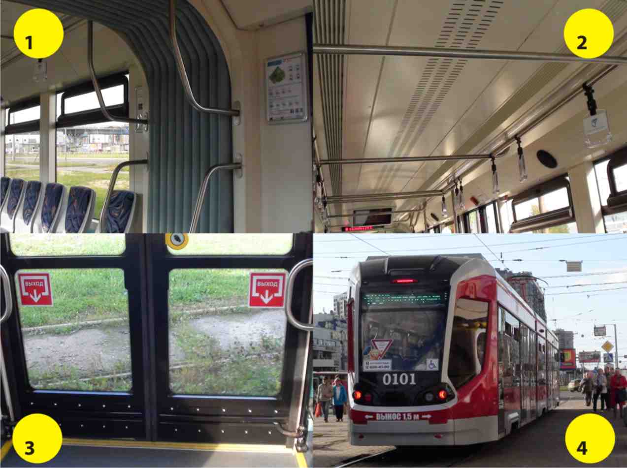

Плюсы вобщем-то тоже есть. Справедливости ради, озвучу их:
1. Много поручней в межвагонье. Это важный момент, т.к. большинство производителей сочленённой техники думают, что народ там никогда не стоит. На самом деле, народ там стоит очень часто.
2. Наличие кондиционера - важный момент. Жаль, что ГЭТ его не позволит включать(((
3. Раздвижные двери - ИМХО самый безопасный и нужных тип. Меньше шума и эстетично.
4. Внешний дизайн как ни странно, на достаточно высоком уровне. Выглядит не хуже забугорных аналогов.

Это явно слова человека ростом выше среднего. Ручки нужны в любом случае, только не такой кострукции, а "треугольные" либо мягкие тканевые. Ибо не дотянуться человеку со средним ростом до многих поручней.
А двери у него прислонно-сдвижные, насколько я понял? Это же вообще замечательно! Единственный минус подобных герметичных дверей в наших условиях - необходимость хорошей, желательно принудительной, вентиляции салона. Но вентустановки и кондиционеры у нас пока не очень принято включать (писал на эту тему электронное письмо в Организатор Перевозок, но в ответ конечно отписка пришла). А форточки спасают слабо.

Верно. Мой рост 186 см. Я кстати, ещё забыл написать про монитор, который можно задеть головой.
Я именно поэтому и уточнил - "пластиковые". В Икарусах раньше были прихватки, т.е. сделаны из прочной ткани. Их можно было использовать. Не понятно, зачем пластиковые, о которые можно получить чуть ли ни фингал...
Да, именно так. Мне тоже это очень понравилось.
Вот. Я как раз об этом и написал. Форточки (тем более такого типа) скорее будут просто ветерок нагнетать, и то, мало его кто почувствует. Особенно в переполненном салоне. В вагоне всё время должен работать кондей. Тогда всем будет хорошо.

Kaamoos писал(а):6. Как можно сделать вагон, что в последней двери только ОДНА створка??? Это же там дверь, куда бегут те, кто чуть не опоздал на трамвай. Всегда удивляла одиночная дверь сзади.
Только недавно обсуждали, что так делают из желания иметь все двери в плоскости борта.

Kaamoos писал(а):Не очень понятно для чего эти подножки. Если там часть оборудования тележек, то можно было подумать как его "спрятать". В данный момент 4 раза ездил на Витязе, и 2 раза видел, как народ спотыкался о них. В УКВЗ и Альстомах такого безобразия нет. Выходит можно сделать пол без подножек.
Это _не_ подножки. Это выступы под редуктор. Тележка классической компоновки, с двигателем внутри колеи, поэтому без редуктора никак.
У 71-631 средняя тележка безмоторная, а моторные с высоким уровнем пола.
У Альстома тележки с боковым приводом - внутри колеи кроме осей и рам тележек ничего нет - но такая конструкция сложнее.
Тележка 71-931, 71-911 и ее прародитель - тележка чешского вагона EVO1 - проще, основное ноу-хау там очень компактный тяговый двигатель, а в остальном конструкция ближе к классической тележке домостовой эпохи.
