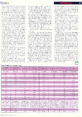

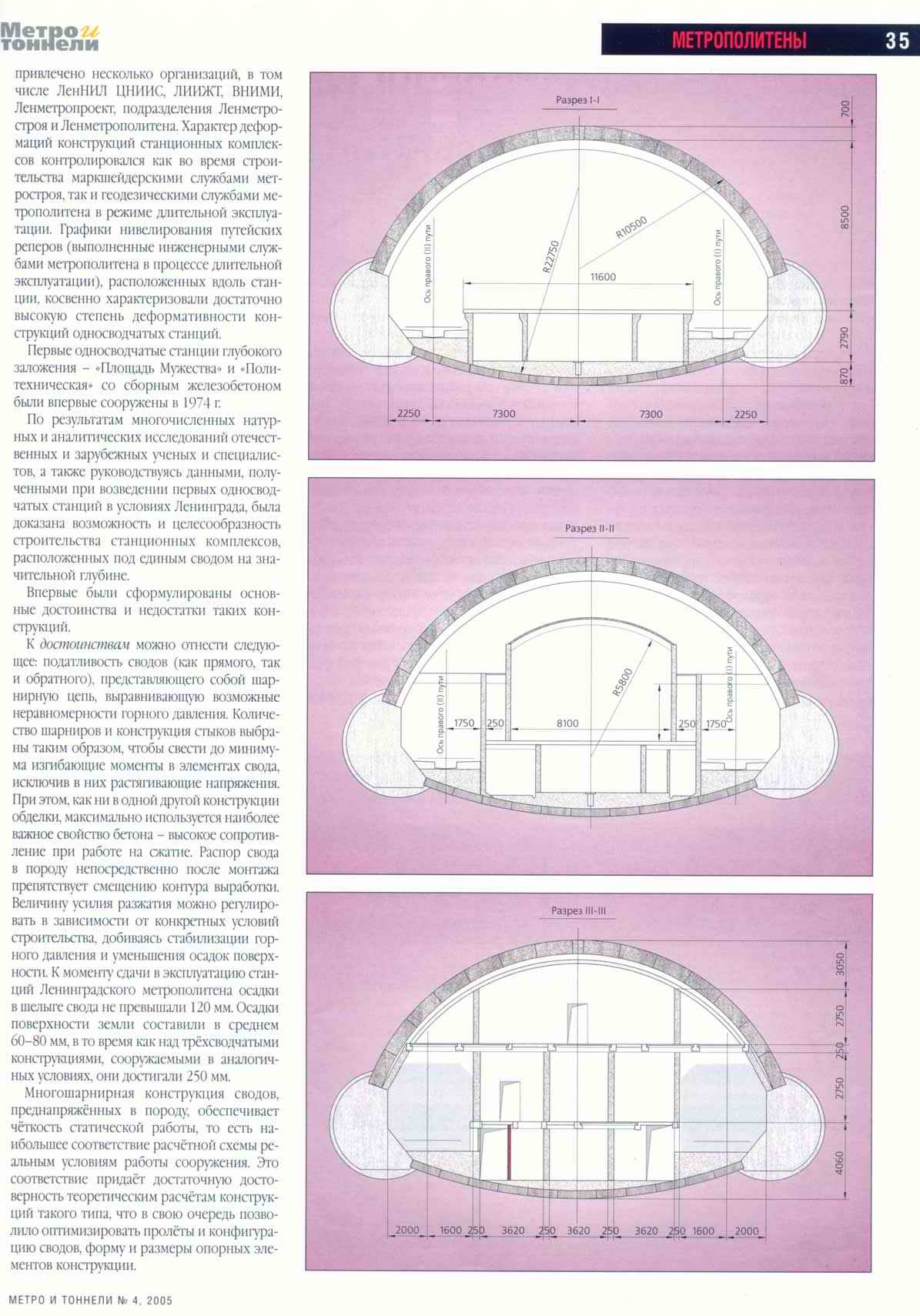

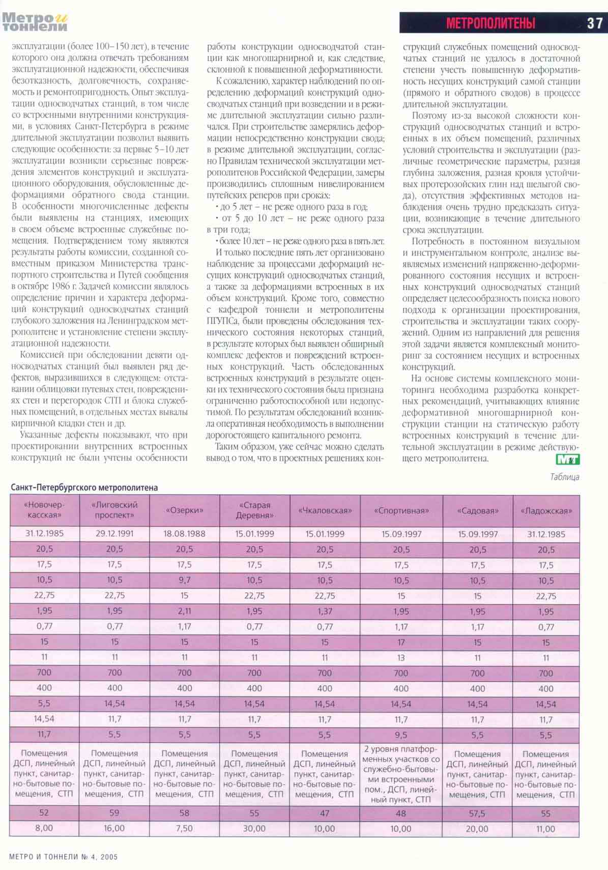

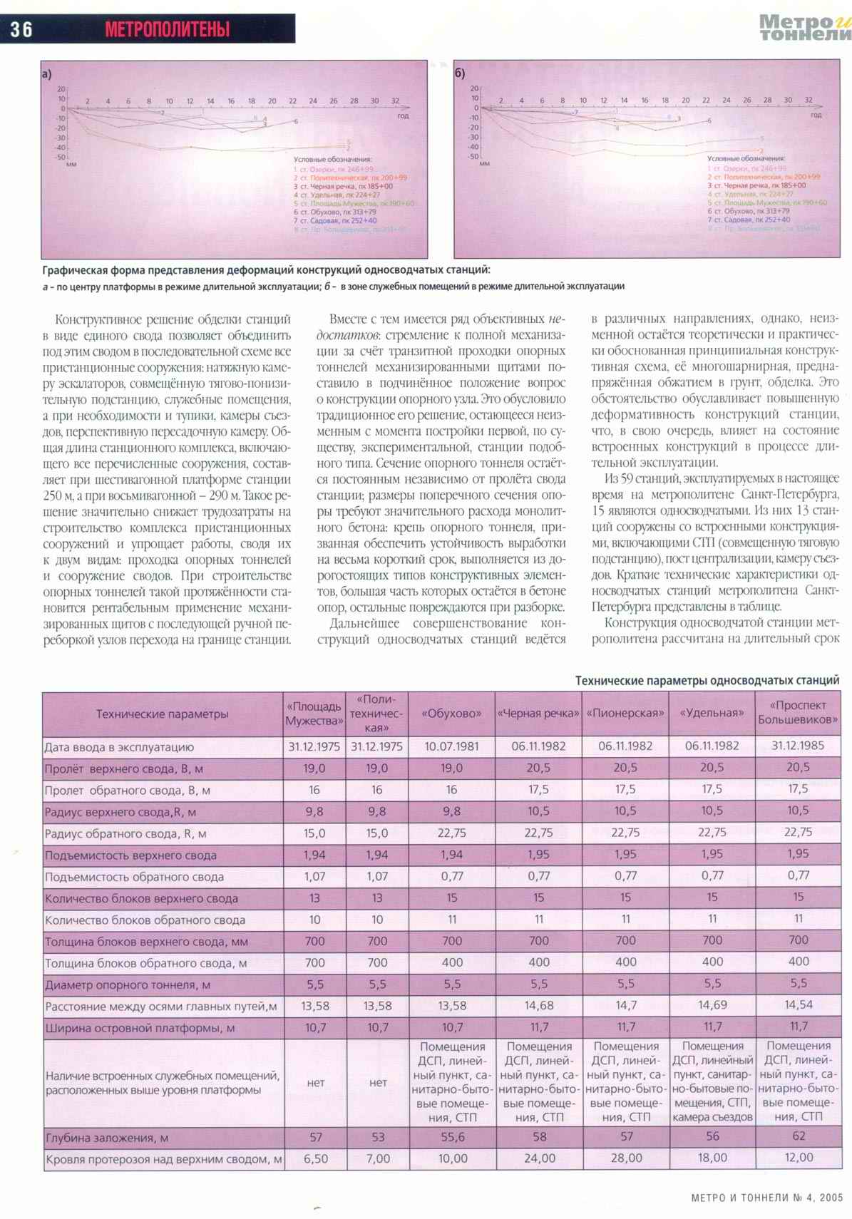

  Вот статья по односводам, выкладывалась ранее (не мной, (с)какой-то неленивый человек

			Длину и высоту не скажу - надо будет уточнить. А вот ширина платформ на указанных станциях одинаковая - 11,7 метров; ширина междупутья (расстояние между осями главных путей) - 14,6 метров. Кстати, на чертеже указанной статьи я обнаружил ошибку: ширина посадочной платформы указана на 10 сантиметров меньше проекта. Проектная ширина - 11,7 метров!!!

			Даты пуска Садовой и Чкаловской указаны неправильные.

			По-моему, не только Садовой и Чкаловской! У меня в памяти отложилась дата пуска всей Правобережной линии - 30 декабря (а не 31!!!) 1985 года.

			Позабавила дата пуска Садовой

			В таблицах есть ошибки по пл. Мужества и Спортивной

			А вот еще - на разрезах тоннель, который служит опорой свода (и залит бетоном) показан с ровным низом...
